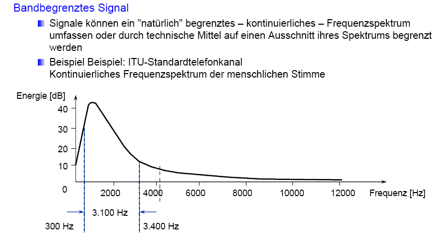

Hallo Leute,
ich habe mittels DFT aus einem diskreten Singnal, das Frequenzspektrum
errechnet. Nun möchte ich die Beträge der jeweiligen Amplituden in dB
darstellen. Nur wie ?
10*LOG(P/P0) ?
Was ist hier mein Bezugswert P0 ?
Habe ja nur das diskretisierte Signal.
Hat jemand einen Tip ?
Thx,
eric
OP (Firma: southpark SOP) #758300
Bei dem Signal handelt es sich um die Stimme vom Mikrofon (PCM).
Die Werte der Amplituden sind sehr groß. Eigentlich ist dB ja für
Systeme mit Eingangssignal und Ausgangssignal. Aber ich bekomme mit der
Wave-API (Win32) nur das diskretisierte PCM Signal. Was kann ich da als
Referenz nehmen ?
Thx,
eric

OP (Firma: southpark SOP) #759395
haha =)
aber konkret:
kann mit den obigen Tips / Referenzen nichts anfangen.
> Was immer Du willst! 1 : [dB], 1mW [dBm], 1uV :[dBuV]
für mW oder uV oder ähnlich müsste ich auf AD-Wandler beziehen ?
Habe ein Signal:
u(k*Ta) = [100, 200, 120, 300, ...]   // k = 0 ... N-1
nach FFT habe ich:
U(i)  // i = 0 ... N/2
mit komplexen Zahlen der jeweiligen Frequenzen (Spektrum von u(k*Ta)).
Aus den komplexen Zahlen errechne ich den Betrag und somit die
Amplituden
des Frequenzspektrums.
Diese sind aber ziemlich große Werte. Jetzt kann ich durch einen Faktor
teilen oder Modulo rechnen. Aber Logarithmus und dB wäre denke ich am
besten.
Weiss jemand, wie ich das Frequenzspektrum geeignet logarithmiere (in
dB?) ?
Thx,
eric
#759426
> dB?)
Du nimmst die Beträge der komplexen Zahlen und berechnest 20*log10
davon. Dann haste dBs bezogen auf 1. Jetzt kannst den höchsten dB Wert
von allen abziehen (dBspektrum = dBspektrum-max(dBspektrum)), dann haste
das auf den höchsten dB Wert bezogen. Was ist denn daran nicht zu
verstehen?
