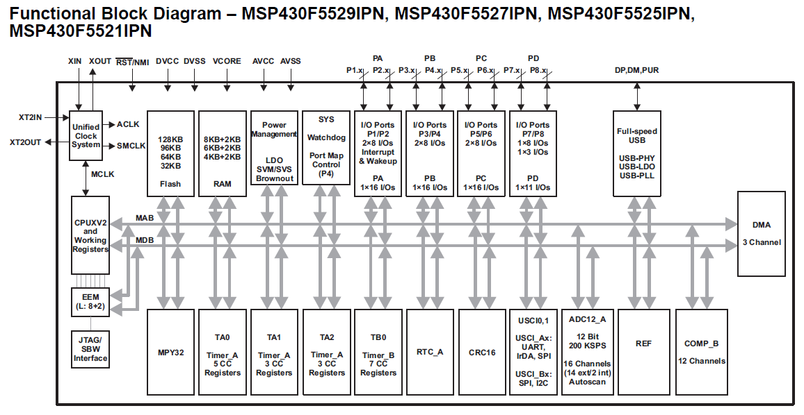

@pumpkin So ein Glück, denn in dieser Sekunde ist ein FedEx-Paket unterwegs zu mir ->mit Inhalt F5529. TI: XMS430F5529IPN 3 of 3 part(s) Shipped 03 Mar 2010 :-) Als ich ihn vor ein paar Wochen bestellt hatte war er noch im "Preview". Wenn die Sache gut läuft kann zukünftig auf FTDI in dieser Kombination verzichtet werden. Liebe Grüße Raphael
Raphael Reu schrieb: > Wenn die Sache gut läuft kann zukünftig auf FTDI in dieser Kombination > verzichtet werden. das wär ja schön. So sehr einfach sieht das ja auch nicht aus mit all den vielen Portpins die das wegnimmt. Matthias
> XMS430F5529IPN
DA-Wandler scheint der leider keine zu haben.
So was suche ich. Externe DA fressen viel Geld
und Pins oder Geschwindigkeit/Durchsatz.
Matthias
Doch. 12 Bit SAR, 14 externe Kanäle.
leider ist das nur der ADC. SAR ist das Wandlungsverfahren successive Approximation. 12bit DACs suche ich. Die kann ich da nicht sehen. Matthias
