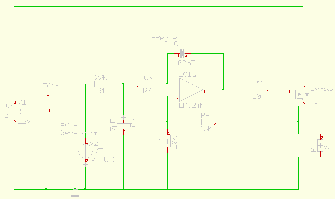

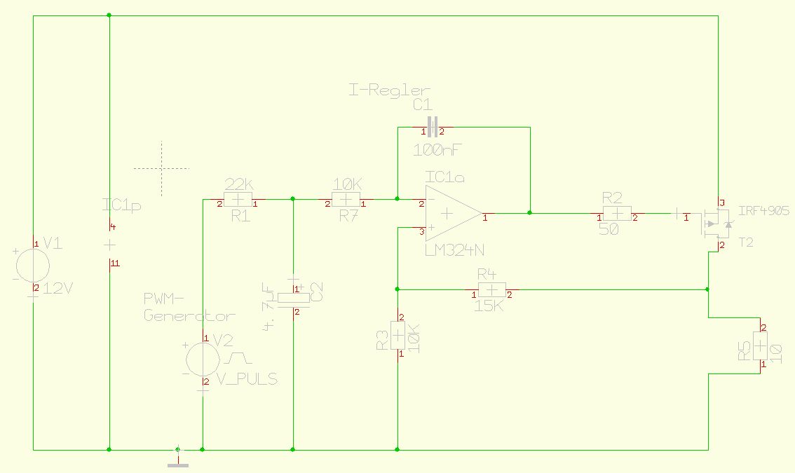

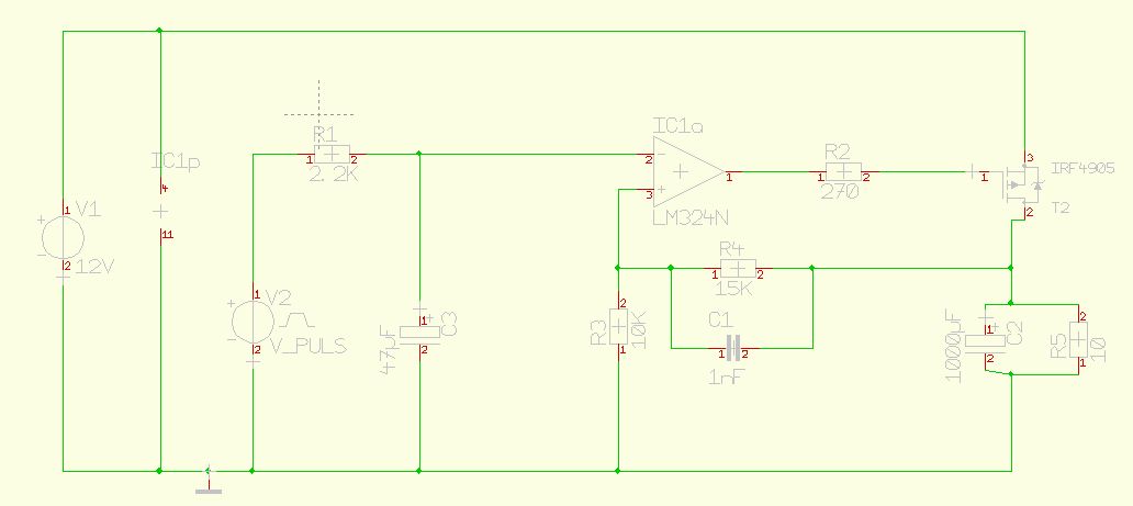

Mahlzeit,
hab mir eben eine PWM gesteuerte Spannung simuliert.
Leider schwingt der Ausgang etwas. Hab schon an verschiedenen Stellen
nen Kondensator eingefügt und getestet - ohne Erfolg.
Die Simulation wurde mit TARGET 3001 durchgeführt.
Die PWM wird mit einer Puls-Spannungsquelle mit 10 kHz simuliert.
von Mark K. (Gast)
Noch was:
Die Spannung über dem Lastwiderstand mit 10 Ohm schwingt mit einer
Spitze-Spitze Spannung von 40mV. Das ist nicht viel, aber wenn ich es
kleiner bekomme ist es natürlich auch nicht schlecht.
Ich habe diese Schaltung gewählt, dass mein "Lastwiderstand" Massebezug
hat.
von 6632 (Gast)
Natuerlich schwingt das. Kapazitive Last und Mitkopplung.
von Falk B. (falk)
@ Mark K. (Gast)
Wozu soll C2 gut sein? Die 40mV könnten ein Rest von der PWM-Filterungs
sein. Schau dir mal das geglättete PWM-Signal am OPV-Eingang an.
MfG
Falk
von Mark K. (Gast)
Das Signal am invertierenden Eingang sieht gut aus (Sägezahn-ähnlich mit
ca. 0,5V Spitze-Spitze.
C2 hab ich aus ner ähnlichen Schaltung übernommen.
Ohne den Schwingt sich die Ausgangsspannung erst richtig auf.
Eigentlich soll die Schaltung später mal einen 12V Lüfter ansteuern. Ich
hoffe, dass die induktive Last nicht zu großen Schwingungen führt.
Kann man einen Motor simulieren?

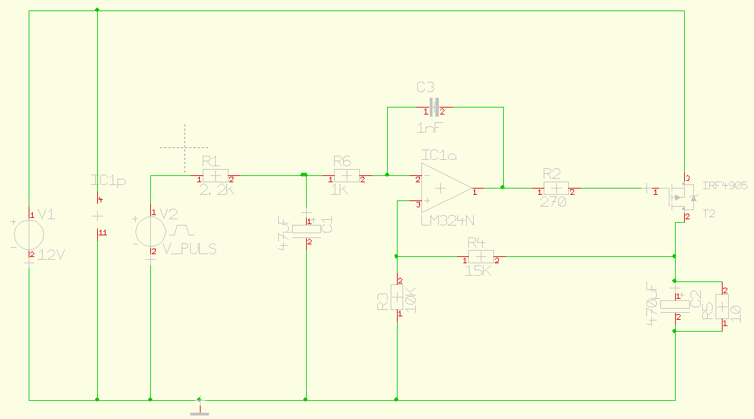

von Capitän Ahab (Gast)
Schau dir mal die Schwingung direkt am Ausgang des OP's an.
Um diese Schwingung dann zu beseitigen
1. lege zwischen den Kondensator C1 und den Minus-Eingang des OP's einen
Widerstand 1k.
2. lege einen 1n Kondensator direkt vom Ausgang des OP's direkt zum
Minus-Eingang des OP's.
Das Ergebnis dann bitte nochmal hier posten.
von Falk B. (falk)
@  Mark K. (Gast)
Das nennst du gut? Das nenn ich gottig! Der Filter soll glätten, dh.h
der Säghezahn sollte sehr klein sein, Eher so 10mV und weniger. Denn
deine 0,5V vesucht der OPV zu verstärken. Nur der Kondensator hat da was
dagegen.
Das filtern muss besser werden. Siehe
http://www.mikrocontroller.net/articles/Pulsweitenmodulation#DA-Wandlung_mit_PWM
Was ja logisch ist, wenn 0,5V Sägezahn am Eingang liegen.
MFG
Falk
von Mark K. (Gast)
Entschuldigt vielmals.
Am invertierenden OP Eingang ist die Spitze-Spitze Spannung nicht 0,5V
sondern 0,5mV - hab mich verschrieben. Das sollte eigentlich recht gut
sein.
Habe mal die Änderungen vorgenommen. An der "rauhen" Spannung über R5
ändert dies aber nichts. Spitze-Spitze immer noch ca. 40mV
Die Spannung an OPout ist ebenfalls ne Berg- und Talfahrt mit
Spitze-Spitze von ca. 0,6V.

Die Schaltung ist schon richtig. Vielleicht ist es auch nur ein
Simulationsproblem. Dein R6 und C3 würde ich wieder rausmachen. Und mach
auch mal C2 raus, die Schaltung muss auch ohne stabli sein.
MfG
Falk

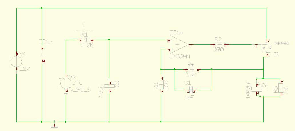

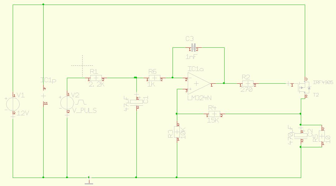

Also,
1. die Schaltung ohne den 1n Kondensator C3 hat als Analogverstärker
eine starke Schwingneigung.
2. das Filter am Eingang mit C1 47uF und 2k2 hat eine Grenzfrequenz von
1,5Hz. Danach steigt die Dämfung mit der Frequenz um 6dB pro Oktave an.
Bei 1khz 5Vss am Eingang ist am Ausgang noch 7,7mVss.
Denke diese Restwelligkeit schadet dem Lüfter nix.

von Knut B. (Firma: TravelRec.) (travelrec) Benutzerseite
Richtig. Aber wenn die Simulation da was anderes ausspuckt, würde ich es
vielleicht doch lieber mal aufbauen und testen, dann weiß man genaueres.
von Axel R. (Gast)
Beide Eingänge vom OPV tauschen...
von Falk B. (falk)
@  Axel Rühl (axelr)
Uuups, und keiner hats gesehen. ;-)
Naja, der Kontrast der Screenshot ist auch unter aller Sau (faule
Ausrede Nr. 123)
MfG
Falk

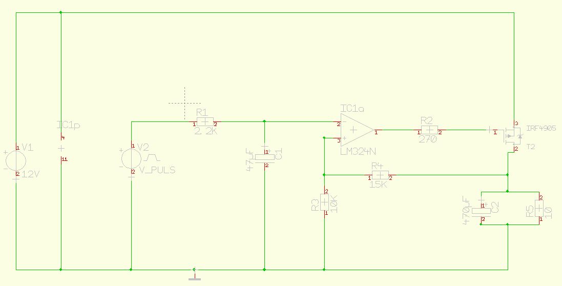

von Mark K. (Gast)
Ich kann die Schaltung zwar aufbauen, habe aber kein Oszi um sowas zu
messen. Ich also leider auf Simulationen angewiesen.
Eingänge tauschen? Ich hab nen P-Kanal MOSFET hinten dran hängen.
von Mark K. (Gast)
Eingänge hab ich mal getauscht, aber irgendwie funktioniert das Ganze
nicht richtig. Bei niedrigen Spannungen wie 2V durch PWM hab ich am
Lastwiderstand nen Rippel von 200mV.
Wenn die Spannung durch PWM erhöht wird (ca. 3V) steigt mir die
Simulation aus, bzw. für die rückführende Leitung werden 0V angezeigt.
von Falk B. (falk)
@  Mark K. (Gast)
Ahhhh, noch mehr Stolpersteine. Lass das mit dem P-Kanal MOSFET, das ist
um EINIGES komnplizierter, da geht wirklich ans Eingemachte,
Reglungstechnik, Phasenreserve etc. Nimm einen normalen NPN Bipolar,
ggf. Darlington, und die Welt ist in Ordnung. Verlustleistung sparst du
mit den MOSFET sowieso nicht, ist ja ein Linearverstärker.

von Andreas K. (a-k)
Egal ob N- oder P-Kanal: OPVs mögen eine stark kapazitive Last nicht
sonderlich. Sorgt für merkwürdige Effekte. Und ein Power-MOSFET ist eine
stark kapazitive Last.

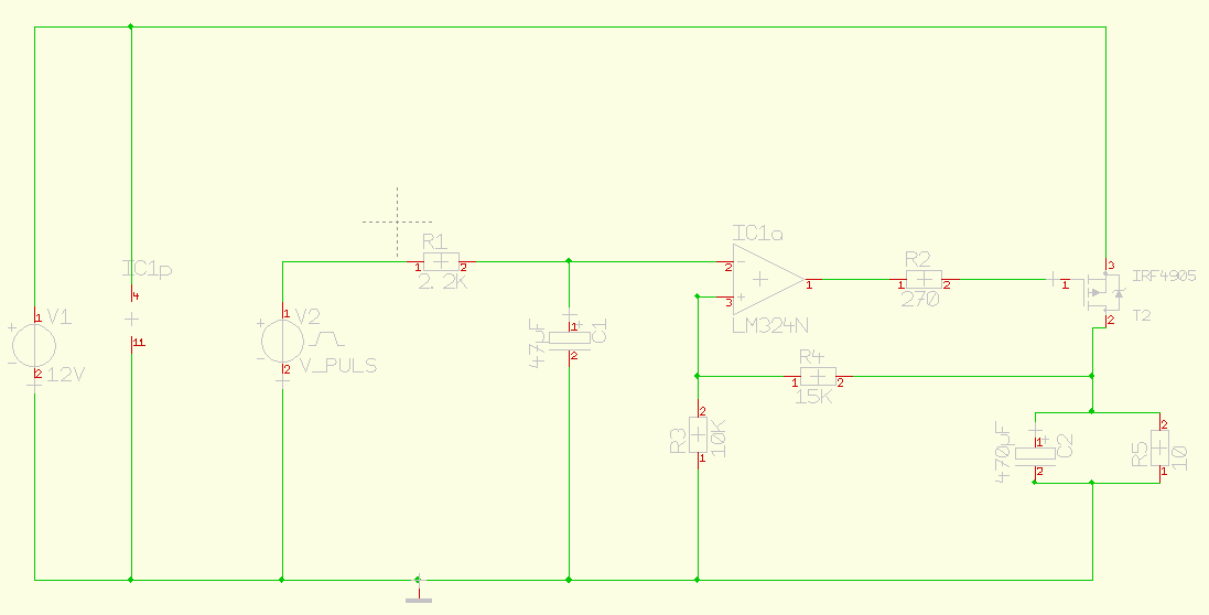

von Mark K. (Gast)
Mit diesen Werten / Komponenten läuft die Simulation stabil.
Ich denke, dass ich die Schaltung so später auch aufbauen werde.
Hoffentlich liegen Simulation und Realität nicht allzuweit voneinander
entfernt.
Bei Gelegenheit will ich mir dennoch eine ähnliche Schaltung mit
Bipolar-Transistoren aufbauen.
von Falk B. (falk)
@ Mark K. (Gast)
Uhhhh, das sieht mir aber massiv nach Murks aus. 1000uF zum
"Unsichtbarmachen".

von Mark K. (Gast)
Kann dadurch der P-Kanal zerstört werden?
Was ist der Designfehler, kapazitive Last am OP?
Habe hier sonst keine Infos bekommen, die mir ne Ausgangsspannung von
nahezu 12V ausgeben kann.
von Falk B. (falk)
@  Mark K. (Gast)
Auch.
Dein OPV ist nicht als nichtinvertierender Verstärker geschaltet. Die
Schaltung ist mir sehr suspekt. Und ich hab auch schon geschrieben wie
man es leicht besser machen kann.

von Mark K. (Gast)
Sorry für meinen unfreundlichen Ton - war wohl etwas genervt.
Hab mich nochmal dahinter geklemmt und bin zu einem besseren Ergebnis
gekommen. Sogar ohne C an R_L ;-)
Hab die Übertragung auf Basis eines I-Reglers aufgebaut. Die
Geschwindigkeit ist schnell genug, da der Tiefpass hinter dem PWM-Signal
ja eh sehr langsam ist.
von Peter X. (vielfrass)
Kurze Frage mal:
Diese letzte Schaltung hier die du als I-Regler bezeichnest ist doch bis
auf ein paar ander Werte fast identisch mit dieser im Anhang...
Teste doch mal wie weit du mit dem 100n Kondensator runtergehen kannst.
Ist übrigens kein I-Regler weil der Feedbackpfad bei geöffneter Schleife
keine 1/TP Übertragungsfunktion haben würde...
von Mark K. (Gast)
Die Schaltungen sind fast identisch.
Hab vorher nochmal diesen Artikel durchgeschaut:
http://www.roboternetz.de/wissen/index.php/Regelungstechnik
Da hab ich mir den I-Regler rausgesucht und habe die Rückführung auf den
nichtinvertierenden Eingang geschaltet.
Wie würde man dann einen I-Regler denn richtig verschalten? Wirklich
einen Subtrahieren aufbauen? Negative Betriebsspannung hab ich nicht.
Mit dem Kondensator kann ich noch testen. Wie gesagt - die Dynamik ist
mehr als ausreichend.
von Mark K. (Gast)
Mit 10pF hab ich nen Rippel von 20mV
mit 100pF -> Rippel ca. 10mV
mit 1nF -> Rippel ca. 10mV
Wenn ich unter 10pF gehen (also schon bei 9pF) schwingt sich das System
auf.
Da ich kein Oszilloskop habe, würde ich beim späteren Aufbau aber eher
zu einem größeren C greifen (min. 1nF) damit ich auf der sicheren Seite
bin.
PS: Den Widerstand zwischen OP_out und P-Kanal habe ich auf 330 Ohm
erhöht.
Die neue Schaltung unterscheidet sich haupsächlich darin, dass am
Lastwiderstand kein Kondensator mehr dran ist.
von Helmi (Gast)
Wenn du an deinem OP Ausgang noch einen weiteren Transistor mit
Spannungsverstaerkung haengst und dann das ganze gegenkoppelst dann hast
du an dem Punkt wo deine Phase denn wert 0 Grad erreicht eine
Verstaerkung > 1 . Folge daraus dein Verstaerker schwingt. Die normalen
OPs sind intern so kompensiert das sie auch bei gegengekoppelten
Verstaerkungen von 1 nicht schwingen. Was du jetzt gemacht hast ist mehr
Verstaerkung in den Kreis zu bringen. Als abhilfe damit es nicht
schwingt must du dafuer sorgen das an dem Punkt wo die Phase den Wert 0
erreicht die Verstaerkung deutlich unter 1 liegt. Und das hast du mit
deinen Kondensator vom Ausgang des OP nach dem (-) Eingang gemacht. Du
must jetzt dieses RC so in seiner Grenzfrequenz bestimmen das die
Verstaerkung bei der besagten Frequenz unter 1 zu liegen kommt. Mit
deinem Widerstand duerften da im allgemein so einige 100pF dafuer noetig
sein.
Gruss Helmi

von Helmi (Gast)
>Aber ich hänge doch keinen weiteren Transistor an den Ausgang.
>Meine Schaltung ist doch auch ne Mitkopplung.
Doch dein MOSFET . Und der dreht deine Phase um 180 Grad.
Und dadurch wird aus deiner "Mitkoppelung" doch wieder eine
Gegenkoppelung.
>Meinst du ich soll die Phasenreserve beachten?
JA
>Aber eigentlich will ich doch ein DC Signal übertragen - wie kann soll
>ich da ne Frequenz annehmen?
Die Frequenz ergibt sich daraus wo deine Phasenreserve zu 0 wird.
Und wenn da deine Verstärkung > 1 ist schwingt die Schaltung dort.
Normalerweise sind OP so intern kompensiert das der Punkt wo die
Phasenreserve 0 wird die Verstärkung kleiner 1 wird.
Da aber dein MOSFET zusätzliche Verstärkung ins System bringt ist dort
wo die Phasenreserve 0 wird deine Verstärkung grösser 1. Folge deine
Schaltung schwingt dort. Das hat nichts damit zu tun das du nur DC
verstärken willst.
Dein MOSFET ist in einer Sourceschaltung deshalb hat er eine
Spannungsverstärkung.
>Verstärkung ist V = 2,5
Diese verstärkung meine ich nicht.
Ich meine die nicht gegengekoppelte Leerlaufverstärkung der Schaltung.
Gruss Helmi

von Helmi (Gast)
>Leerlaufverstärkung ist 100.000 beim LM324
>Ab 1Hz fällt die Verstärkung ja mit 20dB pro Dekade ab.
Das ist richtig. Das ist das verhalten von deinem dominierenden
Tiefpass.
>Bewirkt der MOSFET das Gleiche? Also auch bei 1Hz?
Nein , seine Grenzfrequenz berechnet sich in erster Linie aus dem
Gatevorwiderstand und seiner Miller kapazitätet + seiner Gate-Source
Kapazität. Dadurch haste dort auch noch eine weitere Phasendrehung.
>In welchem Zusammenhang steht dann der TP aus R und C am OP dazu?
Dieser bewirkt das die Verstärkung des OPs schon bei kleineren
Frequenzen abfällt. Also die gesammt Verstärkung  OP + MOSFET bei einer
Phasenreserve von 0 Grad  kleiner 1 wird.
>Oder ist das ein 3. TP?
Dieses RC glied muss jetzt dein dominanter TP werden also der Abfall um
20db pro dekade muss von diesesn TP ausgehen.
Gruss Helmi

von Helmi (Gast)
>Dieses RC Glied ersetzt also den Abfall des OPs ab 1Hz ?
>Ist also kein 3. TP.
>Was du mit dominant meinst, versteh ich gerade nicht. Alle TPs haben
>doch gleiche Eigenschaften, nur die Grenzfrequenzen unterscheiden sich.
Es ist ein 3. TP.
Mit dominant meine Ich das der abfall um 20dB / Dekade in erster Linie
von diesem TP ausgeht und nicht von den anderen. Damit das so ist muss
er kleiner als 1 Hz sein.
>Berechnen kann ich das ganze ja nicht exakt, da mir die ganauen Werte
>des MOSFET fehlen. Es sei denn, das steht im Datenblatt..
So direkt nicht. Aber die Gate-Source b.z.w. Gate-Drain kapazität
sollten da schon drin stehen und die Steilheit.
Die effektive Kapazität der Gate-Drain Kapazität ist um die
Spannungsverstärkung der Stufe grösser. Und die Spannungverstärkung des
MOSFET ergibt sich ja aus der Steilheit des MOSFET mit dem Drain
Arbeitswiderstand.
V = S * Rd
Cg = Cgs + Cgd * V
S = Steilheit des MOSFET
Rd = Drain Arbeitswiderstand
Cgs = Gate-Source Kapazität
Cgd = Gate-Drain Kapazität
V = Verstärkung der Stufe
Bei einem Bipolar Transistor kannst du die Steilheit direkt berechnen
S = Ie/Ut
Ie = Emiterstrom
Ut = Temperaturspannung = 25mV
Gruss Helmi
