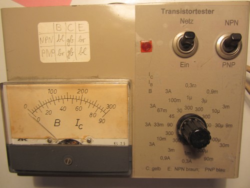

Ich habe mal vor vielen Jahrzehnten einen Transistortester gebaut, den ich heute noch benutze. - Zwischen C und E werden konstante 3V angelegt. - Der Basistrom wird von 1µA bis 100mA in 12 Stufen eingestellt. - Der Kollektorstrom wird mit einem Analoginstrument von 0,3mA bis 3A gemessen. - Die Scala ist direkt in Stromverstärkung kalibriert. siehe Bild aus dem vorigen Jahrtausend. Elektor hat bestimmt 20 Transistortester in den Zeitschriften. Und jetzt stellt jemand das beschissenste und billigste Gerät hier rein. Ich könnte jetzt scannen, aber habe keinen bock und keine Zeit ;) Edit: Ich meinte Frank

Hermann schrieb: > ch habe mal vor vielen Jahrzehnten einen Transistortester gebaut, den > ich heute noch benutze. Das ist aber schon eine Luxusversion. Michael B. schrieb: > Der Basisstrom des Transistors hängt hier vor allem vom Ladezustand der > 6V Batterie ab, die im Laufe ihres Lebens von 6V bis 3.6V nachlässt, was > den Strom halbieren lässt, und demnach auch den bei gegebener > Stromverstärkung angezeigten Messwert. Da hilft, einfach die Spannung über den Basisstrom zu messen. Gerade für größere Leistungen ist so eine Schaltung ideal. Da kommt der Transistortester oder ein MM nicht mit. Basteln braucht man nicht, so einen Transistorprüfgerät aus der Steinzeit. Meiner heißt Transistor Checker HM-70, 15EUR. Bei Germanen kann man evtl. sehen, wie der Reststrom langsam nach oben klettert :-( Hi Michael B. schrieb: > Der Basisstrom des Transistors hängt hier vor allem vom Ladezustand der > 6V Batterie ab, die im Laufe ihres Lebens von 6V bis 3.6V nachlässt, was > den Strom halbieren lässt, und demnach auch den bei gegebener > Stromverstärkung angezeigten Messwert. Dann vermittel dem Transistor doch Basis-Strom aus einer KSQ - gibt's für wenige Cent 'für 1-4 LED' - da sollte dann die Batterie-Spannung nicht mehr so ins Gewicht fallen :) MfG Antwort schreiben |
