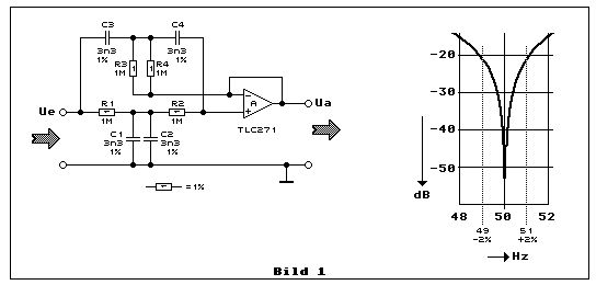

#1028868
Hat jemand von euch ein Beispiel(Schaltung) eines 50Hz Notch-Filters? Wird das Ding nur in Europa benutzt? Sonst auch an 60 Hz denken! Oder ein Korrelationsfilter, der alles, was dem "Netzsignal" ähnlich ist, rausfiltert. Und zu dem EKG-Spektrum: HP hat EKG mit 1500 Hz gesampelt und im R-S Abstieg ein Notch gefunden. Also, selber wäre ich mit 100 Sa/s vorsichtig :-) Karel
#1028912
Notch mit 50Hz wuerde mir reichen. Ist die Schaltung aufwendig?
#1028952
#1029498
Was haltet ihr von der Schaltung, kann ich die so verwenden?
