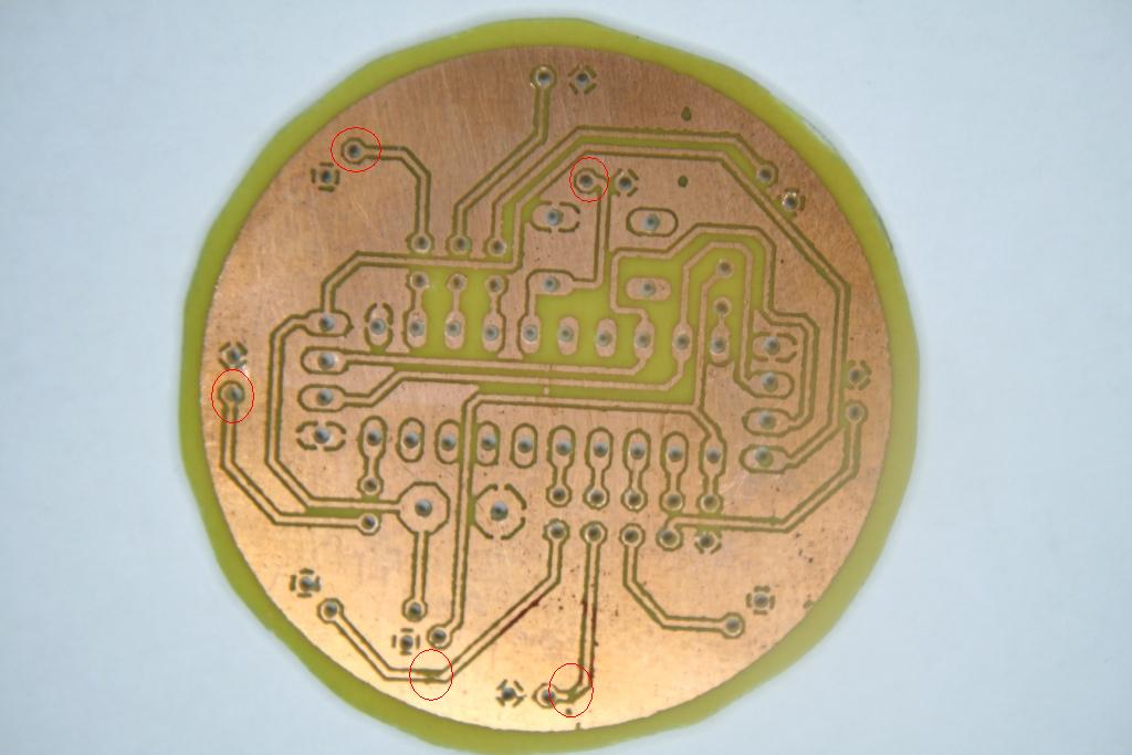

Im Anhang befindet sich ein Bild einer FTDI (SSOP28 Gehäuse)
Testplatine, welche schon fertig geätzt wurde. Der Toner ist noch drauf
und wird erst beim Bestücken entfernt damit das Kupfer nicht vorher
schon oxidiert. Der "Kreidestaub" des Papiers ist dieser milchige
Überzug auf dem Toner.

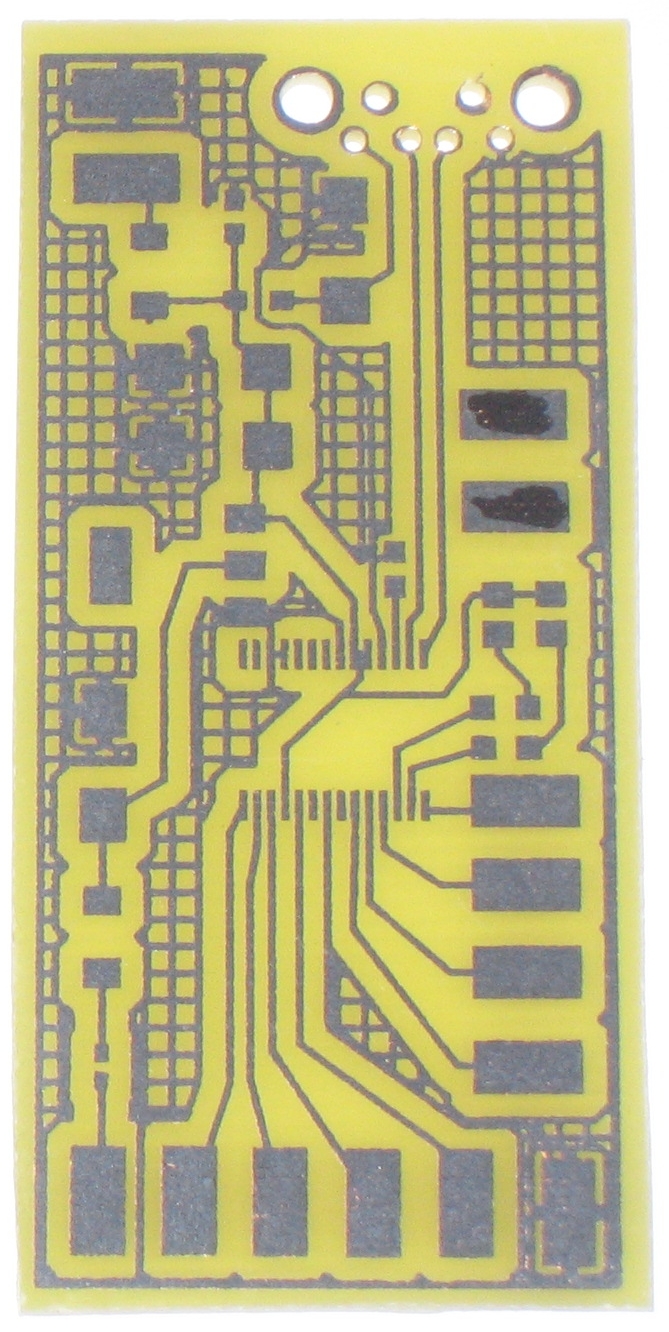

so, wie versprochen liefere ich jetzt noch die andere Platine mit dem
SOT-666 Gehäuse nach. Die Pins der Pinleisten besitzen einen Abstand von
2.54 mm.
Das Zweckformpapier, das ähnliche Resultate wie das Aldi Papier liefert
und nur ein wenig dicker ist, hat die Nummer 2596.

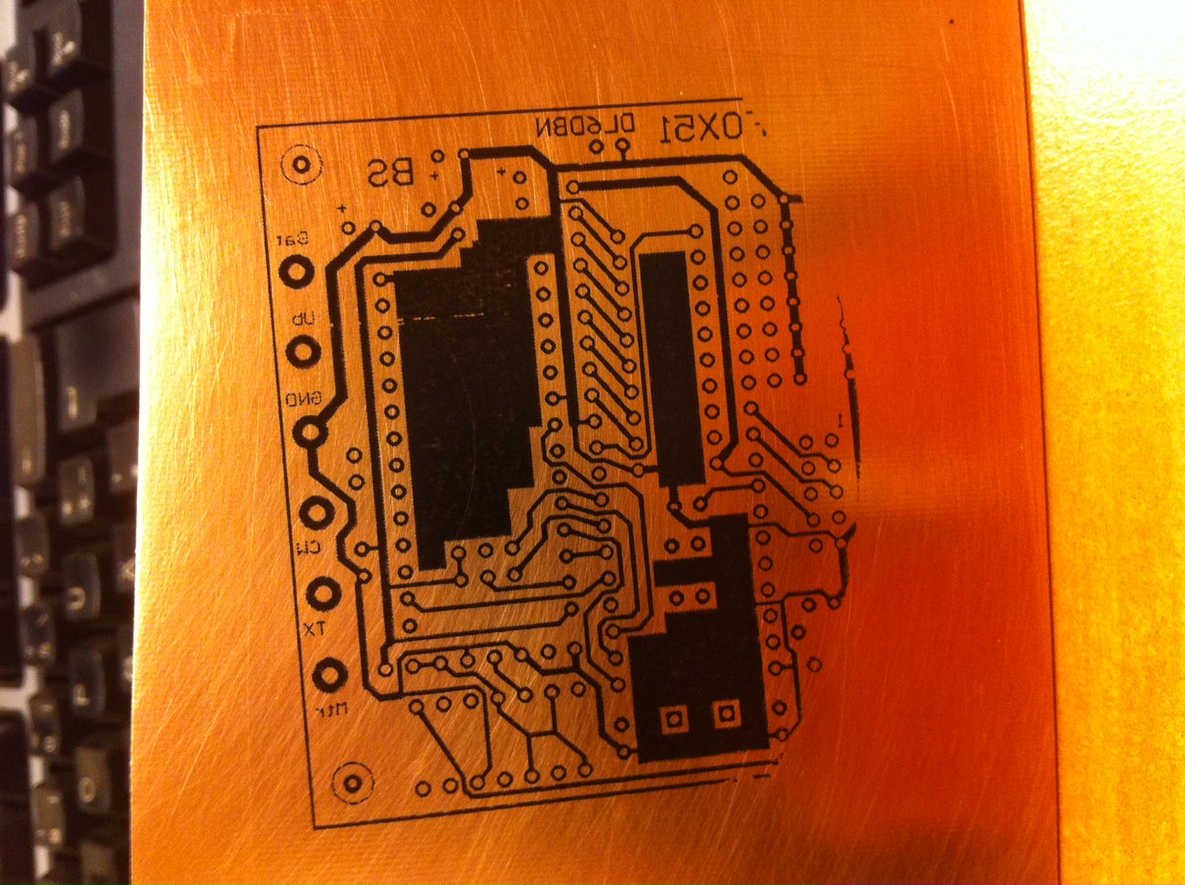

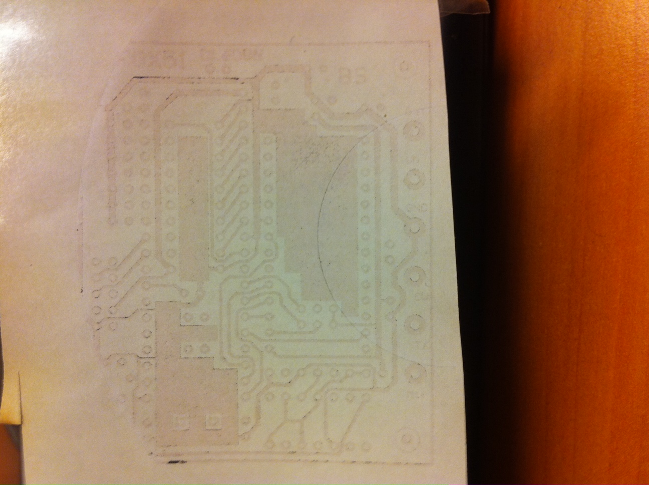

Ist zwar schon über 1Jahr her, aber ich hab mal auch das alte
Epson Stylus Papier 720dpi aus den Jahren 95-99 getestet und
funktioniert perfekt. Die fehlerhaften Transferstellen kann man gut auf
dem Papier erkennen und mit Stift auf der Platine nachbearbeiten.
Ich transferiere zwar mit dem Bügeleisen, aber sollte auch mit den
Laminierern funktionieren. Ausdruck mit HP LJ5 intens 3+4 (von1-5)
getestet. Foto ist mit 3. (Butterbrotpapier und Katalogpapier immer mit
5 versucht mit etwas verlaufen).
Das Papier kann im heißen Zustand gut abgezogen werden, das Layout ist
dann auch auf dem "leeren" Papier zu erkennen.
Geätzt hab ich mit NaPS, auch perfekt.

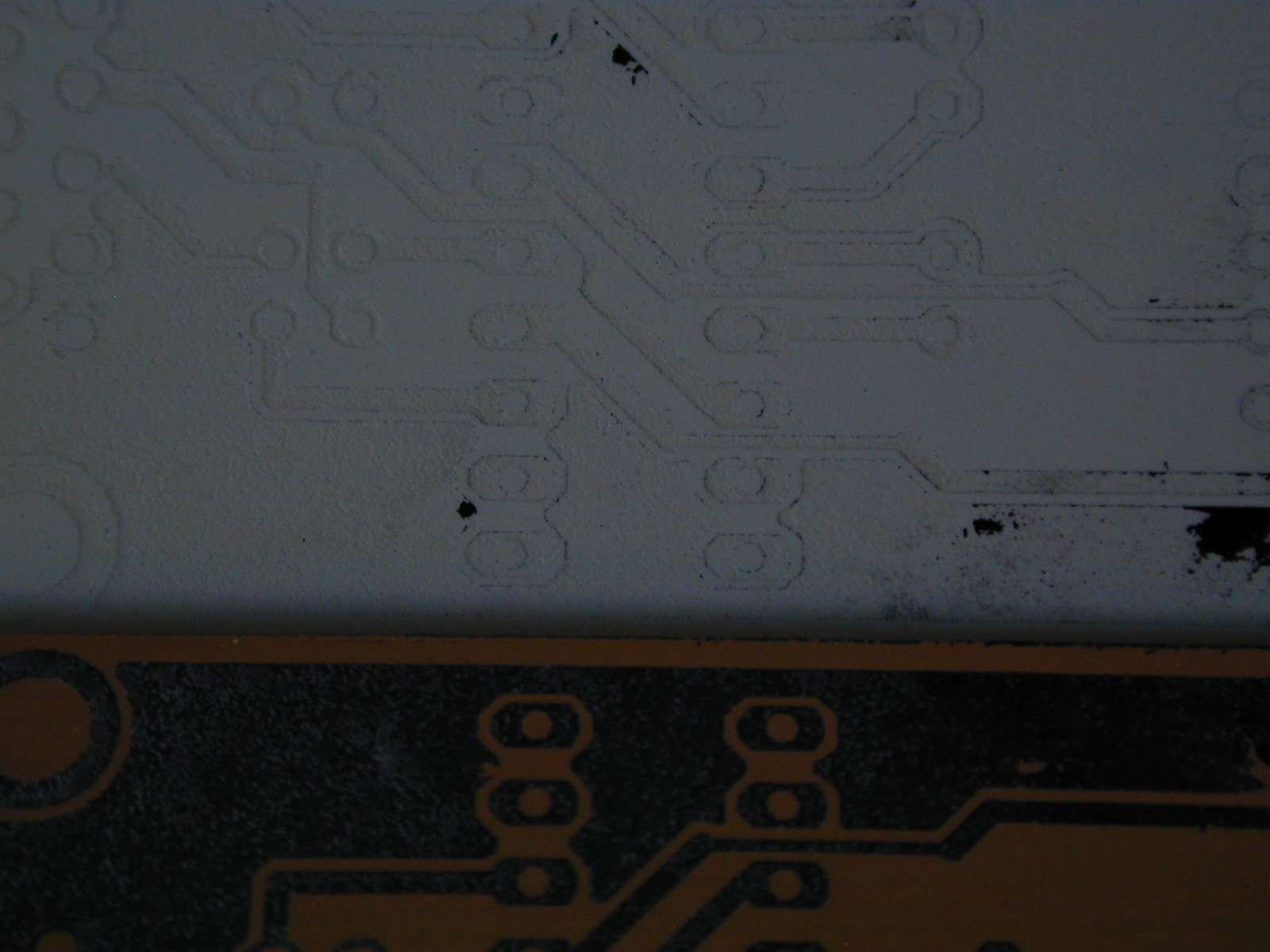

sorry dass ich den Thread jetzt ausgrabe. Ich habe bis jetzt immer mit
Reichelt-Papier und anderen Papieren aus Zeitschriften gearbeitet. Kurz
vor Weihnachten habe ich im Aldi Süd eine Rolle mit Klebefolie
erstanden. Diese Klebefolie war auf einem Trägerpapier aufgeklebt,
welches zu 100% denm Trägerpapier von Stickern entspricht. Nach kurzem
Aufbügeln lässt sich das Papier ohne Rückstand von der Platine abziehen.
In anderen Worten: Ich habe das (Hobbymäßige) Optimum für meinen Drucker
(HL-2035 von brother) gefunden.

Hallo meine Damen und Herren!
Ich bin heute auf diese Toner-Transfer Methode gestoßen und möchte nach
einer Stunde herumprobieren mein Ergebnis präsentieren. Muss zu meiner
Entschuldigung sagen, dass ich mir nicht unbedingt viel Zeit dazu
genommen habe, weil beruflich etwas im Stress...
Kurzum: Aceton hatte ich keines zur Hand, leider auch kein
Natriumpersulfat o.ä., geätzt wird also dann morgen, oder übermorgen,
oder...?
Der Vorgang wurde daher im Rahmen meiner (bescheidenen) Möglichkeiten
durchgeführt, trotzdem bin ich mit dem Ergebnis (siehe Fotobeilagen)
eigentlich schon ganz zufrieden. Als Vorlage habe ich geschwind
irgendeine Print Layout-Datei hergenommen (...zwar nicht besonders
hochauflösend, aber doch OK...) und damit losgelegt!
Kurzfassung in 10. Schritten:
1. Kupfer mit flüssigem Scheuermittel (CIF) kräftig abreiben, sodass
eine gleichmäßig polierte Fläche entsteht - dabei nicht zu fest
aufdrücken.
2. Danach unter klarem Wasser abspülen. NICHT mit einem Tuch, sondern
mit einer Heißluftpistole aus etwas größerer Entfernung (30 cm)
gemächlich trocknen, sodass keine Wasserflecken entstehen!!!
2a. Vielleicht mit Aceton noch zusätzlich abreiben bzw. vorätzen (…hatte
ich wie gesagt leider nicht zur Hand)
3. Butterbrot bzw. Backpapier gibts in meinem Büro nicht. Als
Trägermaterial habe ich daher Zweckform 6115 (CD Inkjet) Labels im
A4-Format im Kasten entdeckt und notgedrungenerweise verwendet. Wegen
der runden CD-Randabdrücke (gemäß Foto 2) ist es leider etwas ungeeignet
BITTE NICHT die bedruckbare FOLIE der Oberseite, sondern das
darunterliegende, "fette" Trägerpapier für den Layout-Aufdruck
verwenden. Ich habe zu diesem Zweck eine der beiden runden Folienteile
einfach abgezogen und den Print in die Mitte gesetzt (...also, fast in
die Mitte)
4. Auf meinem Drucker HP LJ4000 im "Menü für Druckqualität" die
Untermenüs <ProRes> auf den Wert „1200“,  die <Druckdichte> auf „5“ und
die Option <Ret> auf „Dunkel“ eingestellt.
5. Am PC in den Druckereigenschaften unter <Papiertyp> „ToughPaper“
ausgewählt...das klang vielversprechend, da es sich hierbei angeblich um
wasserfestes Papier handelt - also muss der Drucker meiner Meinung nach
ziemlich Gas (=Toner) geben!
6. Vorlage zuschneiden und in Einzugsrichtung > Laminier-Gerät mit
Klebestelle versehen. PS: Habe gleich ein Stück der CD-Folie selbst
dafür genommen, denn die ist ziemlich temperaturbeständig...
Den Aufwand, die Vorlage rundherum komplett festzumachen, habe ich mir
aus purer Faulheit erspart!
7. Kupferoberfläche aus nächster Nähe (5-10cm) mit der Heißluftpistole
(meine hat 2000 Watt) ca. 30 Sek. anheizen (Vorsicht, wird sehr sehr
HEISSSS!!!).
8. Vorlage schnell aufkleben und sofort durch das Laminier-Gerät jagen
(höchste Temperaturstufe).  Es ist übrigens ein SIGMA EL3410.
Nochmals: Bitte um Vorsicht!!! Alles sehr heiß...
9. Nach dem Verlassen noch ein zweites Mal ca. 30 Sek. mit der
Heißluftpistole aus nächster Nähe gleich von oben voll auf das
Vorlagenpapier draufblasen (=schwenkenderweise drüberstreichen)!!!
Aufpassen, dass das Papier nicht zu brennen beginnt (...muss aber sagen,
das hält ziemlich viel aus!) und das Ganze gleich nochmal durch das
Laminier-Gerät schicken.
10. 2-3 Minuten zuwarten (ein paar Schluck Kaffee trinken) bis das
Kupfer etwa wieder handwarm ist, dann Vorlage ganz vorsichtig und
langsam abziehen.
Das war's soweit, so gut!
Bin mit dem Ergebnis nach 1 Stunde herumprobieren wie gesagt soweit
zufrieden (> Foto 1)...war auch überrascht, dass auf der Trägerfolie
selbst kaum mehr Tonerreste zu finden waren (> Foto 2)

Gast #2479712
Exe schrieb:
> ...und sorry nochmals, dass ich mir nicht mehr Zeit für dieses
> Experiment genommen habe!
Das merkt man allerdings. Erstens hast du das Layout spiegelverkehrt auf
das Kupfer aufgebracht, und zweitens wird sich dein Layout aufgrund der
schlechten Qualität von alleine in Natriumpersulfat auflösen!
Gast #2484569
Hallo Leute,
hier mal meine aller erste selbst geätzte Platine.
Und die Eckdaten dazu.
D:  48mm
CU: 35µm
Ätzmittel: NaPE (richtig?!) Natriumpersulfat auf jeden fall
Bad: Fotoschale mit darunterliegender Wärmflasche
Layoutsoftware: Eagle
Layer: bottom,pad und vias
Druckoption: schwarz
Drucker: Brother HL - 2030
Auflösung: HQ 1200 dpi
Papier: Aldiprospekt
Gebohrt: frei hand mit Dremel(imitat)
Liebe Grüße
Gast #2485132
Christoper schrob:
Glückwunsch, das sieht für die erste Platine ganz manierlich aus.
(das meine ich ehrlich, nicht sarkastisch oder zynisch wie es sonst oft
in diesem Forum geschieht)
Ansonsten brauchst Du aber gute Augen und eine ruhige Hand beim
Bestücken,
wie "Düsendieb" schon schrieb.
MfG Paul
Gast #2486467
Düsendieb schrieb:
> viel Spaß beim Löten!
...war kein Problem, habe aber noch mal eine neue Platine gemacht, wegen
der wie hier schon aufgefallenen Schwachstellen.
Ronny schrieb:
> Sind das rund am Rand entlang LEDs?
JA!!
soll der AVR Pendant zu diesem werden :
http://picprojects.org.uk/projects/roundchaser/
ich tüftel nur noch am Programm... ;)
DANKE! Ich war selber erstaunt wie gut das geklappt hat auch das
freihand Bohren ging ganz gut, hätte nicht gedacht das 35µ noch Führung
bieten.
