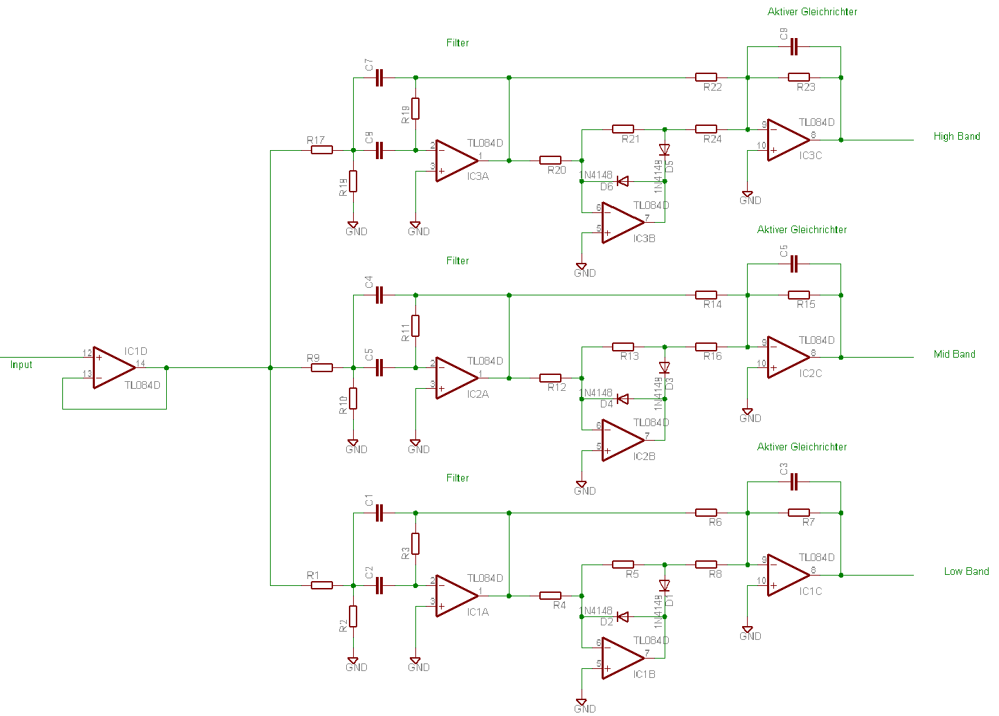

von Helmi (Gast)
@Thomas (Gast)
Poste doch mal deine Schaltung.
Die vorgehensweise ist folgendermassen:
Aktiver Bandpass -> Aktiver Gleichrichter -> ADC
Du mist alle 3 Kanäle und vergleichst sie miteinander.
Der mit dem höchsten Pegel gewinnt.
Gruss Helmi

von Helmi (Gast)
Hallo Thomas
Hier schon mal vorab ein Plan wie das so aussehen könnte.
Allerdings noch nicht mit werten weil ich deine Frequenzen nicht kenne.
Gruss Helmi
von Thomas (Gast)
die filter sehen von mir fast gleich aus, nur sind die widerstände und
kondensatoren beim tiefpass getauscht.
wärst du so nett die schaltung noch mit werten zu vesehen, denn das
sieht echt gut aus.
ich benötige, tiefpass bis 150Hz, bandpass von 1,5kHz - 5kHz und der
highpass ab 10kHz. Denke so liegen die frquenzen ganz gut verteilt.
Besten dank für die mühen helmi.

von Helmut L. (helmi1)
Hallo Thomas
Ich habe die werte mal berechnet.
Den Bandpass von 1.5Khz .. 5Khz habe ich durch einen Hochpass mit einem
nachgeschalteten Tiefpass ersetzt. Das ging sonst wegen der Bandbreite
nicht.
Am Ausgang haste du wahlweise einen DC-Bereich von 2.5 .. 5V oder 0..5V.
Das kannst du dir aussuchen.
Die verwendeten OPs (OPA2340) sind Rail to Rail OPs die kannst du auch
durch andere ersetzen (TS912 oder so)
Gruss Helmi
Schlecht denn der LM324 kann an seinem Ausgang nicht bis 5V aussteuern.
max. bis ca. 3.5V. Er kann zwar an seinen Eingaengen bis an 0 V ran aber
bei positiver Aussteuerung auch nicht an die 5V.
Es sei denn du hast mehr als 5V zu verfuegung.
Gruss Helmi

von Thomas (Gast)
sag mal gibt es einen 4fach op der die oben genannten typen ersetzen
kann. sind ja doch ein paar stufen.
gruß thomas
von Thomas (Gast)
noch etwas, bei der schaltung soll der aktive gleichrister beim tiefpass
einen 2µ2 kondensator haben oder hast du dich da vertan?
gruß thomas
Ne das kam da schon so raus. Rechne mal nach:
C = 1/(2*pi*f*R)
R = 30K
f = ca.3.5Hz
C = ca. 2.2uF
Der ist sogar noch ein bisschen klein. Der soll ja die Spannung
glaetten. Ist halt der nachteil bei tiefen Frequenzen.
Du kannst aber 2. Elkos in reihe schalten ( entweder ++ zusammen oder
Es gibt auch 4 fach (TS914)
http://www.st.com/stonline/books/pdf/docs/4475.pdf
Ist zwar nicht OPA2340 geht aber auch. Gibs bei Reichelt
Gruss Helmi
