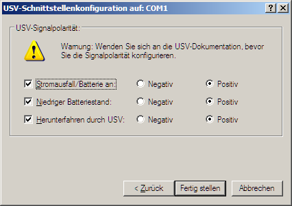

Dies ist Bestandteil von Windows in Form des USV-Dienstes. Dieser wertet
die Signalpegel zweier Handshakeleitungen der seriellen Schnittstelle
aus (die eine signalisiert "Netzspannung ausgefallen", die andere "Akku
(bald) leer").
Der USV-Dienst wird in der Systemsteuerung unter Energieoptionen
konfiguriert.

Die Polarität der verwendeten Signale ist konfigurierbar (siehe Anhang)
Die Funktion ist diese:
   CTS = Line fail
         (Power out)
   DCD = Low battery
   DTR = UPS shutdown
         (Signal from the server to the UPS to shut down)
Was Microsoft sich beim Entwurf des Konfigurationsdialoges gedacht hat
und wie das im einzelnen zu interpretieren ist, entzieht sich gänzlich
meinem Verständnis.
