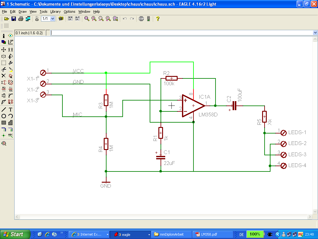

>Ich möchte mit ein Elektret Microfon 15 LEDs betrieben.
Als Aussteuerungsanzeige? Oder wie?
>Leider funktioniert es nicht.
Was funktioniert nicht? Wie äußert sich das?
>Die Schaltung ist im Anhang.
Bitte beachte, dass nicht alle Leute hier Eagle haben/nutzen wollen,
demnach wäre es sinnvoll den Schaltplan als Bild (gif oder png)
anzuhängen.
OP #769156
> anzuhängen.
Hi
Es funktioniert wie eine Anzeiger. je nach die Lautestärkt der
menschlichen Stimmung desto heller die Lichte. Im meiner Schlatung habe
ich einfach eine Batterie als Spannungsversorgunen eingesetzt. Durch
einen Spannungsteiler wird die Referenz Spannung am Eingang 4.5 V
eingestellt.
Die Fragen sind:
1,Das Elektret Mikrofon braucht c.a 4.5V Betriebsspannung. Im Datenblatt
steht, dass es noch ein 2.2kOhm draw-up Widerstand braucht. Ich weiß
nicht wie ich dieser Widerstand in meiner Schaltung einseten kann.
Außerdem habe ich ein Impedanz von dem Microfon gemessen, es beträgt c.a
1.6kOhm. Das versteht ich auch nicht. Da als signal Quelle muss die hoch
Ohmig sein,oder? Na, Wenn es so wäre, muss ich dann meine
Spannungsteiler verändern, damit eine Spannung von 4.5V am Microfon
liegen(d.h Microfon wird mit einem vom Spannungsteiler parallel
geschaltet. Der gesamte Wiederstand wird reduziert.).
2. Das Elektret Mikrofon lierft eine sehr kleine Spannung im mV Bereich.
Um die LEDs zu betrieben habe ich eine Verstärkung von 1000 gewählt.
Leider funktioniert mit meiner Schaltung nicht.
3.Durch der AC Koppelung wird DC Signal gesperrt. Aber trotzdem habe ich
einen Wert am Ausgang gemessen. Könnte jermand mir helfen?

Hallo Xiaoyu,
in was für einen Studiengang bist du eingeschrieben?
1. Wie hoch soll deine Verstärkung sein?
2. Was macht bei dir der Kondensator C2?
Glaubst du dass er da gut platziert ist?
Du weißt doch dass der Strom durch die Diode nur in eine Richtung
fließt.
Gast #769165
Ja, AC Kopplung am Eingang. Du hast die aber am Ausgang.
Das heißt dass in den Eingang Gleichstrom und Wechselstrom fließen kann.
Über den Ausgang kann nur Wechselstrom fließen, nur macht das nicht viel
Sinn, da du ja Leucht- Dioden nutzt um die Wechselspannung zu
unterdrücken.

Danke für die Antwort.
1,C2 mit R5 wird wieder ein Hochpass realisiert.
2,Die LEDs werden so eingeschaltet, dass eine in der Sperr Richtung, die
andere im Durchlass Richtung.
Ich habe mit dieser Schaltung mit einer Piezo Sensor schon Erfolg
gemacht. Leider geht es nicht bei mikrofon

Kannst du Pin 2 von LM358D nicht einfach gegen Masse schalten?
Für mich hat das starke Ähnlichkeit mit einem Differenzverstärker, nur
halt frei nach "Xiaoyu" aufgebaut. ;-)
Gast #769177
1. Deine Schaltung verstärkt 'nur' Faktor 101: 1+R2/R1.
2. Ich würde einen Kondensator an X1-3 einsetzen, 100n sind völlig
ausreichend, um den Arbeitspunkt des OP-V in der Mitte zu halten.
3. Dein Elektret-Mikro muss mit den 2.2k an 4-5V angeschlossen werden,
das Signal nimmst du zwischen Widerstand und Elektretmikro ab.
4. Wenn du ein Oszilloskop hast, so messe mal am Ausgang des
OP-Verstärkers.
@Mike J.
Das ist doch eine ganz normale, nichtinvertierende
Operationsverstärkergrundschaltung mit Single Supply. Klassisch! Nur
vielleicht nach "Xiaoyu" aufgezeichnet.
Und der Pin 2 ist über den C an Masse, um für DC nur v=1 zu haben, für
AC aber 1000 (bzw. 100). Auch richtig so.

Weshalb hast du dir gerade "Mitkopplung" ausgesucht?
Du bräuchtest bei einem Verstärker eigentlich Gegenkopplung ... !
Vorschlag:
Mach mal C1 weg. (R1 direkt auf Masse)
OP #769186
hi
Es gibt keine "Mitkopplung".
Ich habe den Widerstand geändert. jetzt die Verstärkung sind 1000. Es
funktionniert, aber man muss ziemlich lauter sprechen, dann blinkt die
LEDs(nur zwei, 15 ist kaum möglich)   :( .
Ich habe vorher mit ein Piezo Sensor probiert. Es funktioniert in
Odernung.
Habe noch einige Frage:
1, Wenn ich keine AC Kopplung am Eingang setzen, sondern am Ausgang. Ist
es ok?
2,  Wie Sie oben geschrieben, muss das Microfon mit einem 2.2kOhm
Widerstand am 4.5 Spannung schalten. Das heißt ich muss zusätzlich einen
widerstand mit dem Microfon reihschalten, und dann parallel mit meinem
Spannungteiler schalten?

@ Xiaoyu Wang:
Das Elektret-Mikro kommt mit einem Pol an Masse (es muss der richtige
sein) und der zweite Pol wird über den Widerstand an Plus angeschlossen.
Dieser Pol des Mikros ist dann sein Ausgang und der hat einige Volt
Gleichspannung. Ohne einen Eingangskondensator wird diese Gleichspannung
an den Verstärker gegeben, der damit nicht mehr mit seinem +Eingang auf
der halben Spannung (durch R3 und R4 eingestellt) liegt, sonder auf dem
Wert, den das Mikro vorgibt. Es kann gut gehen, muss aber nicht, je nach
Mikro.
Beim Piezo gibt es diesen Effekt nicht, da das schon wie ein C wirkt.
Die 100nF reichen locker, denn der Eingangswiderstand des Verstärkers
liegt durch R3 und R4 auf 500 kOhm.
Mike J.: Rechne mal fg = 1/(2*pi*R*C). Macht so rund 3Hz untere
Grenzfrequenz.
Am Ausgang brauchst du die AC-Kopplung, wenn du deine Dioden so
betreiben willst, wie beschrieben.
@Mike J.
>@ HildeK
>Da hab ich auch geschaut, verstehe nur nicht weshalb er das mit einem
>Hochpass macht.
Wenn er C1 weglässt, dann wird die kleinste DC-Ablage von 0V 1000fach
verstärkt. Und die Ablage liegt ja wegen R3 und R4 schon bei der halben
Betriebsspannung!
In dem Fall ist Hochpass genau das was man braucht: für tiefe Frequenzen
(= DC) sperren, und hohe unbeschadet durchlassen. Damit wird für DC die
Verstärkung der OP-V zu 1, während sie für AC maximal bei 101 bzw. 1001
ist. Da der C bei DC 'sperrt', wirkt das so wie wenn C1 und R1
weggelassen wären.
>Wie fließt eigentlich der Strom durch die Dioden (die Dioden-Symbole
>kann er ja mal einzeichnen) wenn die Dioden dran hängen, ich stel mir
>das nicht wirklich optimal vor.
Wenn er die Dioden antiparallel geschaltet hat, wie oben geschrieben,
dann fließt da schon Strom durch die Dioden. Die positive Halbwelle
durch die eine, die negative durch die andere. Warum nicht? Ich habe
mich zu dem Teil nicht geäußert, da er mit seinen Versuchen mit einem
Piezo an der Stelle wohl schon zufrieden war und ich auch den zu
erziehlenden Effekt nicht genau nachvollziehen kann.

ich beziehe mich mal auf die ursprüngliche Schaltung.
Ist soweit erstmal richtig.
Ob die Ausgangsbeschaltung mit den LEDs wirklich klappt, habe ich jetzt
nicht nachgeschaut, hängt vom Ausgangsstrom des LM358 ab...
Zum Mikrofon wurde auch schon was geschrieben, richtigen Pol an GND,
anderen Pol über 2...5k an Betriebsspannung, in die Leitung zum
OPV-Eingang ein C 100n...1µ, damit die Gleichspannung vom Mikro den
Arbeitspunkt des OPV nicht verschiebt.
Auch schon gesagt: Verstärkung ist nur rund 100, für 1000 müßte das
Verhältnis R1 R2 eben 1000 sein.
Obligatorische 100n||10µ dicht am OPV zwischen + und GND einbauen,
Widerstände würde ich eher 2x 200k für den Spannungsteiler nehmen,
Gegenkopplungsteiler dann auch eher 470k/470 Ohm.
Gruß aus Berlin

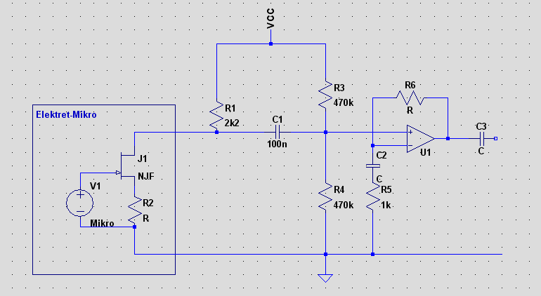

Sobald ich Zeit habe, mal ich dir mal ein Bild von der Eingangsstufe.
Kann aber Abend werden.
Genau wegen der von dir beschriebenen Verschiebung
>1, Wenn ich das Microfon und ein 2.2kOhm Widerstand mit mein
>Spannungteiler parallel schalten, wird die Spannung am Spannungsteiler
>verändert. Das heißt , ich kann keine konstant 4.5V spannung haben. Hier
habe ich den Kondensator am Mikro vorgeschlagen.
Gast #769433
So, doch etwas schneller das versprochenen Bildchen.
Spannungsversorgung und Abblockung habe ich jetzt mal weggelassen.
V1, J1, R2 sind das, was in der Elektret-Kapsel meist drin ist.
R1 ist der Arbeitswiderstand am Mikro und dort wird das Signal
abgenommen. Der DC-Pegel an dem Punkt liegt irgendwo bei einigen Volt
und deshalb wird diese DC mit C1 vom OPA U1 ferngehalten. C1 und die
Parallelschaltung aus R3//R4 ergibt die untere Grenzfrequenz, ebenso
aber C2 und R5. C1 kann natürlich auch größer sein, ist aber nicht
notwendig.
R3 und R4 stellen den OPA-Eingang auf die Mitte, so dass der maximal
mögliche Aussteuerbereich zur Verfügung steht.
C2 redurziert die Verstärkung für sehr tiefe Frequenzen, vor Allem wegen
der DC, die ja auf VCC/2 liegt.
R6/(R5 +1) gibt die Verstärkung. Übrigens: hier v=1000 zu wählen ist
schlecht, weil die meisten OPAs dann nur noch ein oder einige kHz
Bandbreite haben. Besser ist es, zwei solche Verstärer in Serie zu
schalten, jeder mit der Verstärkung um ca. 35, das gibt dann auch etwa
1000 und man hat mit jedem OPA mindestens 30 kHz Bandbreite. Für
irgendwelche LED-Ansteuerungen mag das aber nicht wichtig sein.
C3 trennt den DC-Pegel vom Ausgang ab, sein Wert hängt ab von der
nachfolgenden Anwendung.
@ Xiaoyu Wang
Deine zweite Schaltung von heute 02:18 habe ich nicht verstanden.
Der Betrieb von vielen LEDs wird wohl nicht gehen ohne Zusatzverstärkung
für den STROM. Siehe Post von Haku. Auch die Vorschläge von Michael U.
aus Berlin sind richtig - speziell wenn man mit dem Mikrofonsignal auch
akustisch was anfangen möchte, allerdings muss dann z.B. sowohl C1 als
auch C2 größer gewählt werden.
