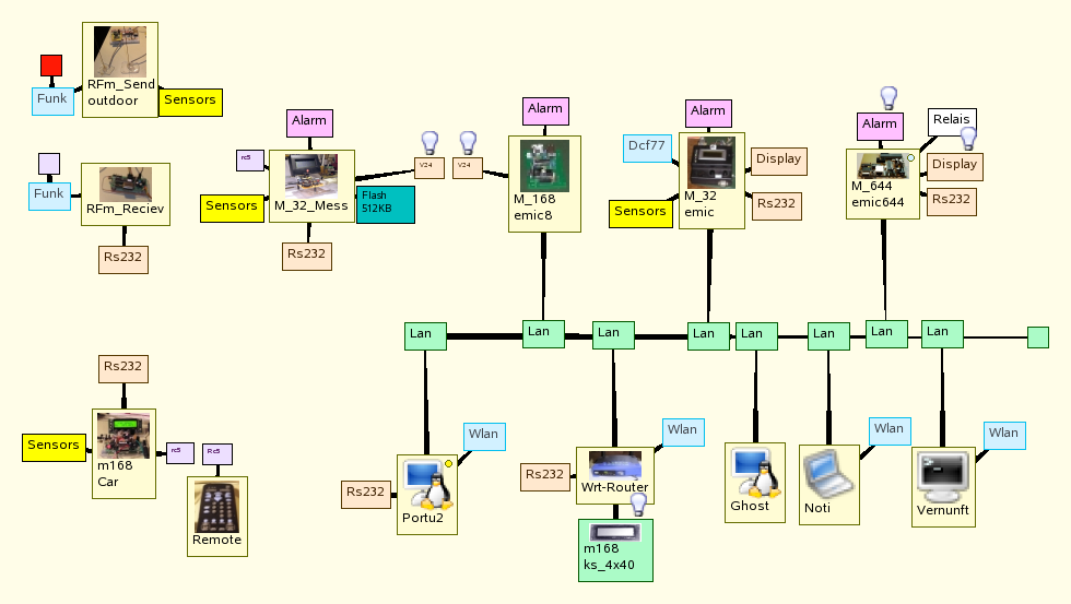

Gast #771939
ich haenge mal als Anregung ein Bild meines "Home"-Systems an.
Es laeuft im Wesentlichen ueber kleine Lan-Module (siehe Jonas),
die ueber UDP kommunizieren (untereinander oder mit dem Pc),
oder vom Pc ueber http gesteuert werden koennen.
Daneben spielt mein Linksys-Router ( Os: OpenWrt ) eine wesentliche
Rolle:
Von dort werden per cron oder at regelmaessig Daten abgefragt
(Sensoren), Aktionen ausgeloest (z,B. Relais, Alarm ) und
zwischengespeichert usw.
Bei den bisher 3 Lan-Modulen handelt es sich um kleine
Selbstbauloesungen
wie dem Atmel644/Enc-Module von Ulrich Radig (siehe Codesammlung ).
Gruss
      horst.
