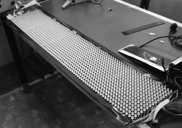

- Die gesamte Laufschrift setzt sich aus mehreren Einzelsegmenten mit
einer Matrix von jeweils 15x16 zusammen. Wie es aussieht, ist das System
modular durch einfache Aneinanderreihung zusammengefügt. Die Bezeichnung
auf der Leiterseite lautet: LEDBIC22
- Es sind Kingbright-LEDs vom Typ L799SRSGW-CC PGS verwendet worden.

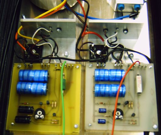

- Das NT besteht aus einem RKT mit zwei Sekundärwicklungen 2x12V/6,6A
und auch 2 identisch aufgebauten Stabischaltung mit dem 2N3773.

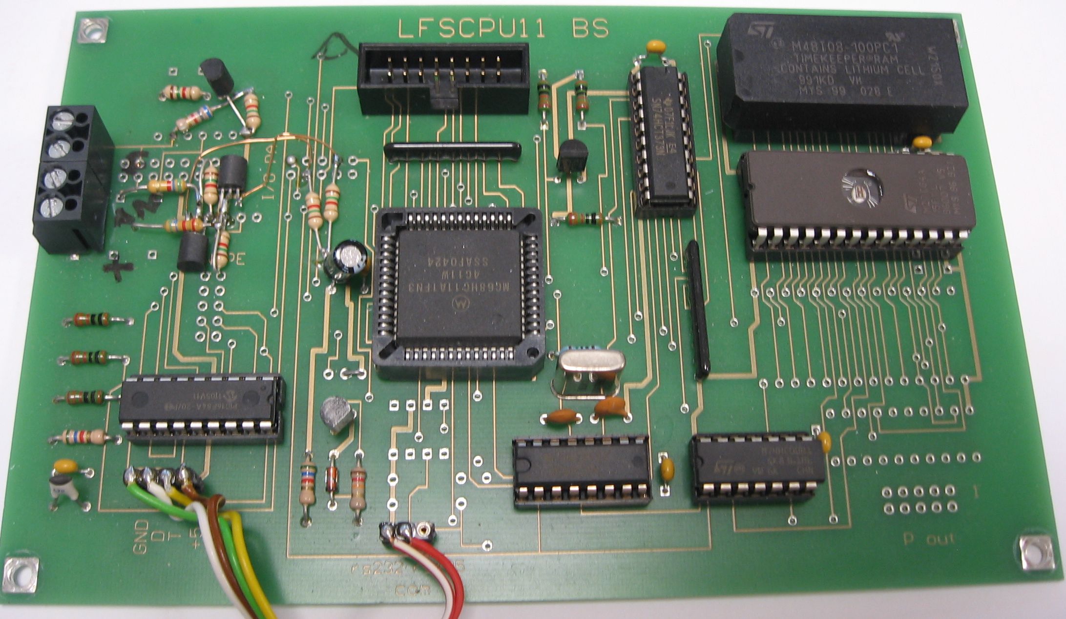

- Die Steuerelektronik befindet sich auf einer ca. A6-formatigen Platine
mit der Bezeichnung LFSCPU11.
Herzstück ist ein Toshiba TMP68HC11A0T. Die Firmware befindet sich auf
einem 27C64 und erbrachte keine zwecklichen Hinweise. Die Kommunikation
erfolgt über ein RS232-Interface (2 Ader auf 9-Pin SUB-D).

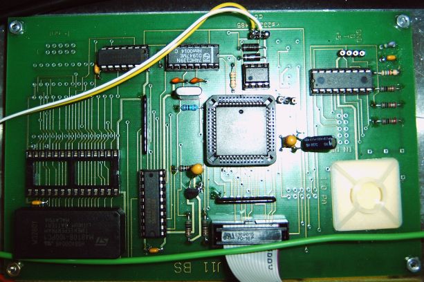

Auf der Controllerkarte befindet sich ausser den bereits genannten BEs
auch ein PIC 16F84-04/P, ein Timekeeper-RAM M48TO-100PC1, ein 74HC139,
ein 74HC373 und ein 74HC00.
Auf den identischen LED-Modulen sind:
ein MDP1603, ein UDN2981A und ein 74HC16481

Hier noch ein paar Fotos, nicht nur für Alexey, der danach gefragt
hatte:
von Ingolf O. (headshotzombie)
Foto 2:
Foto 3:
Foto 4:
Foto 5:

Diese Aussage, Falk, hilft mir leider gar nicht so recht. Mit der
Elektronik komme ich schon gut hin, denn ich konnte einen Kabelbruch an
der Nahtstelle zwischen beiden Displayhälften aufgespüren. Ohne zu
behaupten: Das war`s!

Na ja, der "TMP" ist nichts anderes als ein wohlbekannter 68HC11, eben
nur von Toshiba statt von Motorola produziert. Für die Programmierung,
ob nun mit HC11-GCC oder ASM11, spielt das keine Rolle. Aber was der PIC
bei der Sache nun macht, ist mir unklar. Vielleicht hilft es, das Layout
zu verfolgen und einen Schaltplan zu zeichnen.
Ist die Bezeichnung "74HC16481" wirklich richtig, ohne Schreibfehler?
Müßte eigentlich ein Schieberegister sein. Datenblatt dieses Bauteils
wäre der erste Ansatzpunkt für eine Neuentwicklung der Steuerung.
Üblicherweise werden in solchen Displays, um die Multiplex-Rate niedrig
zu halten, die Daten für eine Zeile seriell übertragen, dann diese Zeile
kurz eingeschaltet, die nächste Zeile übertragen usw.

von Terraner  . (terraner)
Das einzige was auf der Leiterplatte steht ist "LFSCPU11".
Ist auch auf dem Foto zu sehen.
Warum habe ich das zweimal hochgeladen? Na ja, es ist Freitag! ;-)

Ach so, rein informativ kann ich noch sagen, dass ich mit den vier
Schraubklemmen auf der linken Seite zwischen drei verschiedenen Texten
umschalten kann.
Die Aufgabe der vier Kabel unten links ist mir leider auch unbekannt
(GND, D, T, +5). Vielleicht fällt jemandem ja was dazu ein?
von Peter D. (peda)
Du könntest ja mal das Program aus dem EPROM durch einen Disassembler
jagen.
Da der EPROM kein Label hat und da ziemlich dran rumgebastelt wurde,
scheint das nicht mehr das Originalprogramm zu sein.
> (GND, D, T, +5)
Aus der Ferne lese ich das als Ground, Daten, Takt, +5Volt.
Lesen ist kein Kunststück. V24 auch nicht mit 8n1. Es fragt sich nur
welche Daten und Befehle die Kiste darüber erwartet.
