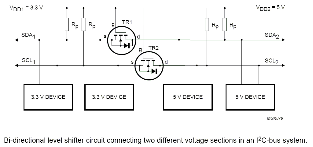

mein Mikrocontroller läuft mit 3,3V.
Habe um Logikpegel von 3,3 auf 5V zu bringen habe ich diese Schaltung
zum Level Shiften aufgebaut.
Leider sind die Flanken ziemlich rund. Eeprom lesen geht wirklich gut
aber schreiben ist voller Fehler.
How to work around?

@Falk Brunner
>Sich über Pegelwandler informieren und den ganzen Kram
>wegschmeissen. Einfach die Pull-Ups an 3,3V hängen und gut!

@  Peter X. (vielfrass)
>Bin mir nicht sicher, ob ich das jetzt verstehe!
Ist das SOOO schwer verständlich? Einfach die Pull-Ups für SDA/SCL nach
3,3V verbinden. KEINE zweiten Pull-Ups nach 5V. Keine MOSFETs, ein
einziger durchgehender I2C Bus. Der 5V IC erkennt 3,3V als HIGH. Problem
gleöst. Selbst mit dem 5V EEPROM.

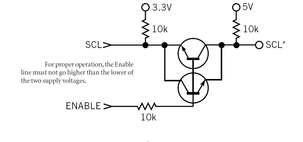

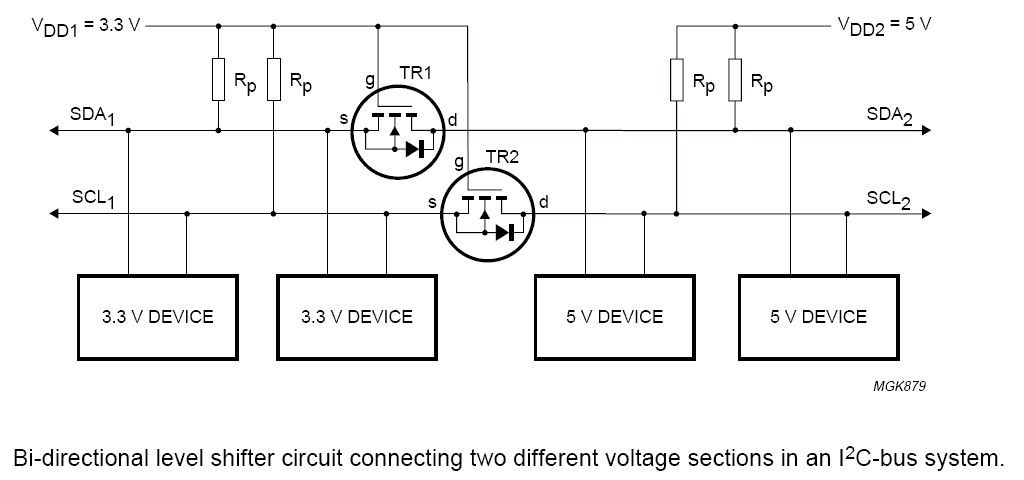

Will trotzdem nochmal das Thema I2C Levelshifter aufwärmen.
Habe da die Schaltung im Anhang gefunden.
Diese arbeitet mit zwei bipolaren NPN Transistoren.
Frage: währe es eventuel nützlich, die beiden Basisanschlüsse zu trennen
und zwei getrennte Widerstände zur jeweiligen Versorgungsspannung zu
verwenden?
