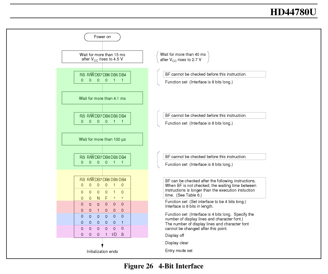

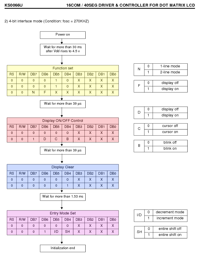

In den Datenblättern sind schon etwas unterschiedliche Init-Sequenzen
drin.
von Stefan B. (stefan) Benutzerseite
Man erkennt, dass beim KS0066U der grünmarkierte Teil nicht vorhanden
ist und dass zwischen den anderen Befehlen bestimmte Wartezeiten
einzuhalten sind. Ähnliche Wartezeiten sind auch beim HD44780 vorhanden,
allerdings sind diese in einer anderen Tabelle (table 6) aufgeführt.
Die nächste Aufgabe ist ein Vergleich mit dem Tutorial-Code.

#define KS0066U
void lcd_init(void)
   LCD_DDR = LCD_DDR | 0x0F | (1<<LCD_RS) | 1<<LCD_EN ;   // Port auf Ausgang schalten
#ifdef KS0066U
   // 30ms (Einzelaufruf nur unterhalb F_CPU 8,734 MHz möglich)
   _delay_ms(10);  // lt. Datenblatt längere Wartezeit nach Power-On
   _delay_ms(10);
   _delay_ms(10);

und noch ne frage, wo hast du die schönen blockdiagramme und das wissen
über die verwendetetn controller her? ich hab in den datenblättern
keinen hinweis gefunden(allerdings steht da auch nur die PIN belegung
und die Abmessungen)
Die Datenblätter findet man, wenn man in dem Datenblatt des Displays den
Namen des LCD-Controllers herausfischt und dann mit diesem Namen eine
Datenblattsuche macht (einfach über Google mit Namen und filetype:pdf)
oder auf den verlinkten Seiten beim Wikiartikel LCD
Das Buntmalen habe ich mit einem Grafikprogramm gemacht, hatte heute
mittag Langeweile ;-)
