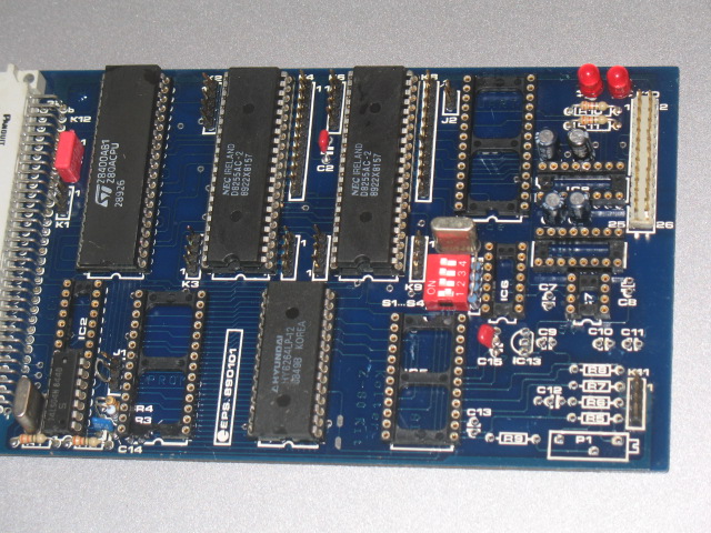

ich hab hier noch ein Z80 Board aus der Elektor rumliegen.
Artikel sollte ich auch irgendwo haben.

Das Board vom Elektor sieht wirklich gut aus. Nen Schaltplan wäre auch
nicht schlecht. Die NEC Bausteine kenn ich nicht so gut, aber sie sind
technisch viel besser als die DDR Teile.
von Michael W. (michelw)
Anbei der Schaltplan.
(Quelle Elektor, 1989)
