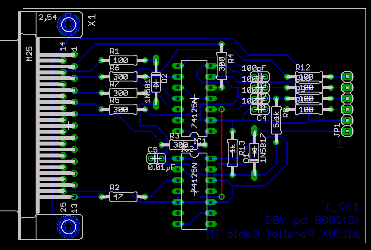

Xilinx parallel cable III in eagle (Ist das so OK?)
#776574
@  Dirk Schlage (dirsch)
>ich habe bis jetzt noch nicht so viele komplizierte Layouts gemacht.
>Sind da für den Profi ersichtliche grobe Schnitzer drin?
Sieht brauchbar aus. Aber wozu die zwei ICs? Einer reicht. Und ausserdem
sollte der kurz vor dem Testboard sitzen, nicht am PC. besser so.
http://www.geocities.com/jacquesmartini/digital/schematic/Parallel_Cable_III.png
Vor allem die Schmitt-Trigger sind wichtig!
MFG
Falk
OP #776585
Schniff,
heißt daß, die paar Stunden, um das hier sauber zu Pinseln warn schnon
mal vergeblich?
und zweitens, wenn ich vorher meinen Schaltplan, statt das Layout
vorgelegt hätte, hätte ich mit Chance erfahren, daß ich auf einen
74HC125 verzichten kann, weil nur für den nicht realisierten FPGA-Teil
die Richtung Pin 13 nach TDO, bzw. D/P gepuffert werden muss?
Und drittens sind die Schmitt-Trigger wirklich ein Gewinn?
servus
    Dirk
#776604
>mal vergeblich?
Nein, du hast was über Layout gelernt.
Möglich.
Ja. Ich hatte mal eine Schaltung, die mit dem originalen Parallel-III
nicht zu konfigurieren war, es gab immer wieder sporadische Fehler. Mit
dem verbesserten Nachbau lief es problemlos.
MFG
Falk

#777360
>abgesehen, von den immer noch fehlenden Schmitt-Triggeren,
>sieht das jetzt aus, als ob es das tun könnte, was es soll?
Warum übernimmst du nicht einfach meinen Schaltplan? Der ist doch OK,
und hat seine Funktion bewiesen. Der Schaltplan von Xilinx ist an
mehreren Stellen komisch, vor allem umgedrehten die RC-Filter an den
AUSGÄNGEN sind mit suspekt. Bau meine Schaltung 1:1 nach, die läuft.
MFG
Falk
