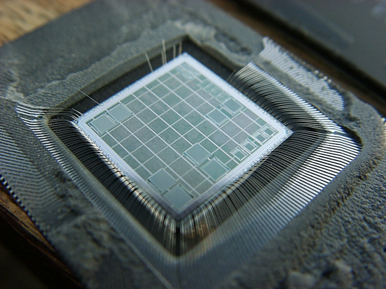

Muss mal den Thread wieder ein wenig auffrischen...
Im Anhang gibts die Nahaufnahme des 1,27cm x 1,27cm (!!) großen Dies
eines SONY CXD8807BR. Der Keks ist in DigiBeta-Mazen (Videorecorder beim
Fernsehen) verbaut und erledigt dort einen Teil der Fehlerkorrektur.
Fotografiert wurde das Schmuckstück mit einer alten CASIO QV-SX8000 (1,3
Megapixel). Die Schwäche seitens der Auflösung wird dort (aus meiner
Sicht) durch die Möglichkeit der extremen Nahaufnahme ausgeglichen.
Sony verlangt für das IC übrigens ~900 EUR. Und dass die Dinger gerne
mal sterben, ist dem Hersteller bekannt ;)
Gast #956293
Ganz einfach:
Das IC ist nur ein Sandwich aus 2 Keramikplatten (Boden mit Die und
Deckel), welche mit einer zementartigen Substanz zusammengekittet sind.
Der Boden des ICs wird in einen Schraubstock gespannt, so dass der
Deckel und die zementartige Substanz über die Schraubstockbacken
herausragen. Nun setzt man einen Schlitzschraubendreher (oder Meißel)
zwischen Boden und Deckel an und gebe mit einem Hammer ein paar beherzte
Schläge drauf... und schon isser uff ;)

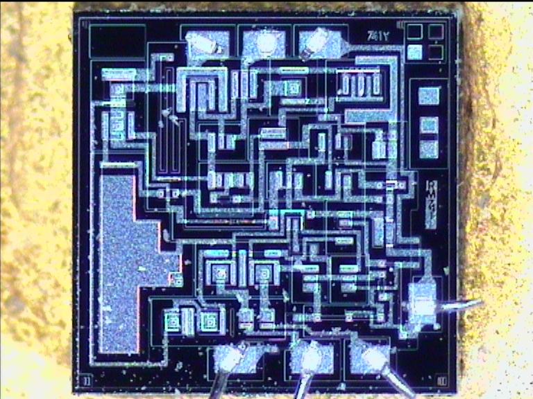

#1743133
Die USB-"Mikroskope" sind nur normale Kameras, deren Optik so
einstellbar ist, daß auch auf sehr nahe Objekte fokussiert werden kann.
Ich habe seit kurzem so ein Ding mit angeblich 200-facher Vergrößerung.
Die Auflösung bei aufgesetztem Tubus ist ungefähr 5,9 µm je Pixel.
Ich muß sagen, ich bin nur mäßig begeistert. Der einzige Vorteil ist,
daß man damit mit einiger Vergrößerung Fotos machen kann, wenn auch mit
Gemurkse. Mein 20x-Binokular löst viel besser auf.

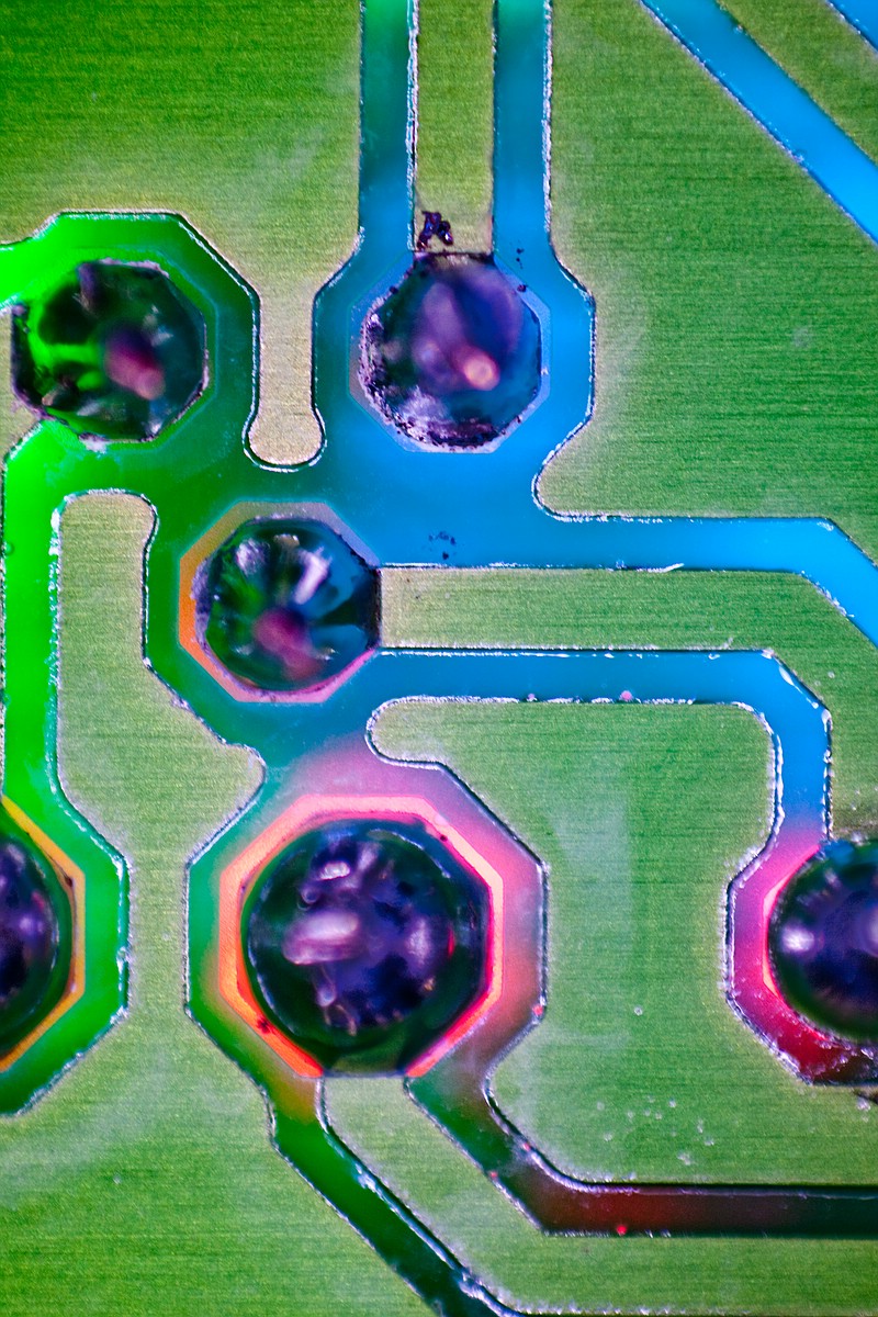

#1743144
Hier das größte, was ich der Kamera bisher abringen konnte.
Es sind ein paar Kupferinseln, die am Rand stehen geblieben waren und
die Kante einer Massefläche.
Die Platine wurde durch einen fotographischen Film auf einem
Vakuumbelichter belichtet und mit HCl+H2O2 geätzt.
Die Ätzkante ist fast perfekt 45°, die Kupferschicht 35 µm. Die Zacken
sind Artefakte des Fotoplotters.
