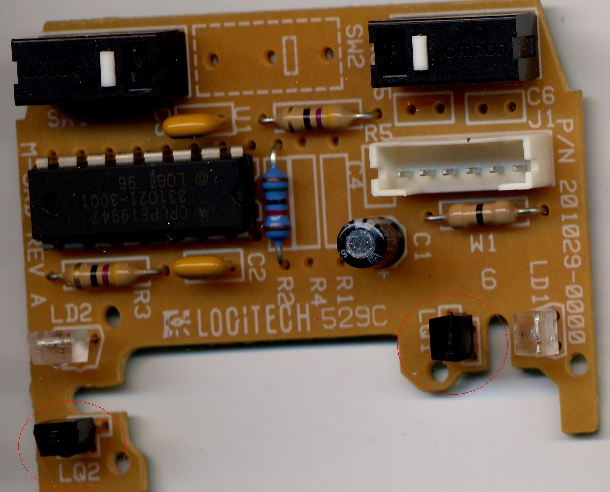

Hi ich hab ein kleines Problem mit der Identifikation von 2 Bauteilen
aus einer PS/2 Maus Platine. Im Anhang ist ein Bild davon. Mein Problem
ist das die Teile eigendlich Fototransistoren / Dioden sein müssten aber
sie haben jeweils 4 Pins, die auch einzelne Leiterbahnen auf der Platine
haben. Gegenüber von den schwarzen Bauteilen sind Infrarot Dioden.
Meine Frage ist jetzt hat jemand irgend einen Hinweis was das für Dioden
/ Transistoren sein könnten da keine Bezeichnung auf den Dingern ist und
ich sie gerne als Lichtschranke weiterverwenden würde.
Grüße der Puppenspieler

LD -> Light Diode
LQ wird dann wohl ein Fototransistor sein.
Sie dochmal nach auf der Platine, wie der beschalten ist. Evtl. ist ja
auch ein Anschluss doppelt rausgeführt.

In jedem dieser schwarzen Dinger sind zwei Fototransistoren drin, da
die Strichscheibe zweifach (90° phasenversetzt) abgetastet wird, um
die Drehrichtung zu erkennen.
