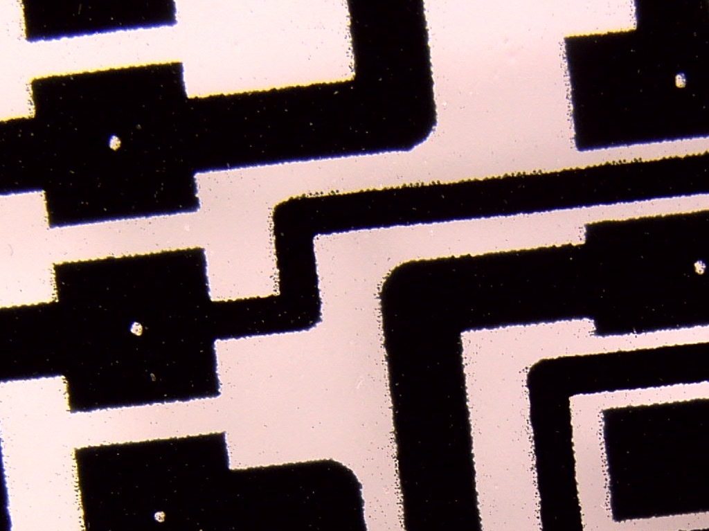

und ich nehme ganz normales Papier, dass ist ausreichend UV-durchlässig.
Wichtiger ist die absolut saubere Schwarzdeckung, und die bekommt man
mit nichts so schön hin, wie mit normalem Papier.
Nehme den LaserJet4 und das Isel-Belichtungsgerät. Belichtungszeit 4min.

Ich verwende mit grossem Erfolg Vellum (XEROX) auf meinen Laserdrucker.
Die Deckung ist erstklassig. Die Belichtung muss von nominal 90 Sekunden
auf 7 1/2 Minuten verlaengert werden da Vellum weniger Licht
durchlaessig ist.
Ich nehme an, solange die Tinte Licht undurchlaesslich ist, dass es auch
mit dem Tintenstrahldrucker gehen sollte.
(Die Zeiten beziehen sich auf meine Belichtungsanlage mit 5 x 15W UV
Leuchtstoffroehren in 20cm Abstand auf einer Glassplatte.

Benutze einen CANON Pixma IP4200 in verbindung mit Zweckform 2502
Folien.
Komme damit super klar.
Bei der Platinenbelichtung reicht mit Bungard-Basismaterial jeweils ein
"einfacher" Ausdruck.
Bei Lötstopplaminat drucke ich das Layout einfach zweimal übereinander,
jeweils gut trocknen lassen!.
Leiterbahnen mit 6mil sind problemlos möglich !
LG EC
