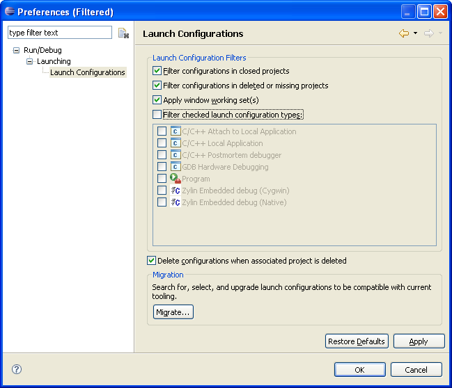

Nun möchte ich gerne das Projekt mit Eclipse debuggen. Ich habe von
http://www.yagarto.de die aktuelle IDE mit Zylin Plugin installiert.
Eine Verbindung zum OpenOCD wird aufgebaut, aber debuggen geht dennoch
nicht.
Als Debugger habe ich den "arm-elf-gdb.exe" eingestellt.
Die Debug-Konfiguration starte ich als "Zylin Embedded debug (Native)".
Unter "'Initialize' Commands" habe ich folgende Einträge:
target remote localhost:3333
monitor wait_halt
monitor sleep 500
monitor poll
monitor soft_reset_halt
monitor arm7_9 sw_bkpts disable
monitor arm7_9 force_hw_bkpts enable
monitor mww 0xE01FC040 0x0001
monitor mdw 0xE01FC040
monitor armv4_5 core_state thumb
symbol-file test.elf
break main
continue
Ich glaube da muss irgendwas falsch sein.

Der Debugger schreibt mir folgendes auf den Bildschirm (PP-Wiggler), der
OLIMEX ist ein bischen schneller:
No source file named test.elf.
main () at src/main.c:120
120        FIO3SET = 0x06000000;
monitor reset
monitor sleep 500
monitor poll
target state: running
requesting target halt and executing a soft reset
software breakpoints disabled
force hardware breakpoints enabled
monitor mww 0xE01FC040 0x0002
0xe01fc040: 00000002
monitor flash erase 0 0 0
erased sectors 0 through 0 on flash bank 0 in 0s 180259us
monitor flash write_image test.elf
wrote 2000 byte from file test.elf in 0s 540778us (3.611695 kb/s)
22
break main
23
Breakpoint 1 at 0x160: file src/main.c, line 100.
24
load
25
Loading section startup, size 0x3c lma 0x0
26
Loading section prog, size 0x794 lma 0x3c
27
Memory access error while loading section prog.
28
continue
Die erste Zeile kommt mir komisch vor, die Datei existiert.
Der Befehl "load" schreib nicht ins Flash. Ich bekomme nur mit den
Befehlen "monitor flash erase" und "monitor flash write_image" etwas in
das Flash, und dann kann ich das auch debuggen.

Hallo Zusammen,
Ich habe ein Problem bei der Installation von Yagarto.
Ich habe 2 Rechner, auf dem einen läut es auf dem anderen habe ich ein
komisches Problem. Es fehlen die beiden Einträge siehe Bild rot markiert
auf Rechner 2. Ohne diese kann man ja nicht debuggen. Auf beiden
Rechnern ist dasselbe installiert. Hardware nahezu identisch, nur der
eine hat ein englisches WinXP –  kann das zu Probleme führen?
Was kann ich machen jemand ne Idee.
Ob diese beiden Zylin Einträge sichtbar sind oder nicht kann
parametriert werden.
Auf dieser Seite, siehe Ihr Bild, gibt es oben wo die Tasten Add, Copy
usw. sind eine Taste "Filter lauch Configurations..." (Mit der Maus
drüber fahren, dann kommt dieser Hinweistext).
Im Anhang habe ich eine Grafik mit der Parametrierung gelegt.
Mit "Filter checked launch configuration types:" kann dann z.B. Zylin
ausgeblendet werden.
Wenn das nicht Hilft das Verzeichnis "Yagarto-ide" einfach löschen
(vorher Zippen) und das Yagarto Version
"yagarto-bu-2.17_gcc-4.2.1-c-c++_nl-1.15.0_gi-6.5.5_20071117.exe"
nochmal installieren.
Gru0 Markus.
Hallo
Bzgl. Einträge Zylin:
Achtung: mit aktuelle Java-Version downloaden. Mit Version 1.4.x gibt es
Probleme, da sieht man die Einträge nicht!!! Steht eigentlich auch im
Yagarto-Tutorial drin.
