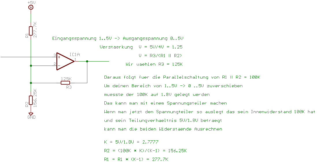

von Helmut L. (helmi1)
Versuche mal diese Schaltung.
Gruss Helmi
von Stefan S. (bob)
Danke Helmi für die Schaltung, Sie funzt auch zur Hälfte. Die
Offsetverschiebung geht, aber ich komm auf meine Umax (5V) nicht.
@ Winfried
>wovon du dann R1 nicht auf Masse gehen lässt sondern über einen relativ
>niederohmigen Spannungsteiler (niederohmig gegenüber R1) laufen lässt,
>der auf ca. 1 V eingestellt ist.
Wie soll der Spannungsteiler verlaufen??? Was für ein Bezug soll der
zusätzliche Teiler haben?
Die Herausforderung ist halt das mein Umax keine Verstärkung haben darf.
Also Vin = 5V ==> Vout = 5V.
Es soll ja nur die Steigung verändert werden.
@Stefan Schulz (bob)
Was fuer einen OP verwendest du.
Wenn du nur 5V Versorgung hast dann brauchst du einen Rail To Rail OP.
OPA2340 oder TS912
Gruss Helmi
von Stefan S. (bob)
aahhh, ok.
Das wirds sein. Hatte einen Standart LM324 verwendet.
Probier ich gleich mal aus.
LM324 kann nur bis auf ca. VCC-1.5V an die Versorgung ran.
Gruss Helmi
von Εrnst B. (ernst)
Du könntest den Messbereich 1V - 5V auch auf 0V - 2.5V umlegen.
Dann kann der AVR-ADC mit seiner internen 2.54V Referenz arbeiten, und
ein billiger single-supply OpAmp reicht aus.
