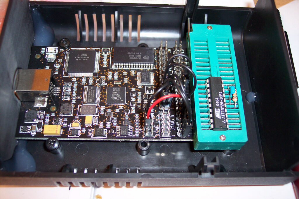

der AVRISP hat halt sein Gehäuse zum Transport besser geeignet, vom
Funktionsumfang ist der Dragon aber der besserer JTAG, paralleles
Programmieren.... mal schauen ob ich ein Bild von meinem Dragon finde
den ich mit einem Sockel bestückt habe und in ein Gehäuse verfrachtet
habe, leider hat der ein sehr ungewöhnliches Maß so das ich noch nicht
ein optimales Gehäuse gefunden habe.
http://www.mikrocontroller.net/attachment/28294/Dragon_Reset.JPG
hier noch das Bild von meinem Dragon im eher unpraktisches Gehäuse da es
sich schlecht öffnen läßt und der Hebel der Fassung etwas gekürzt werden
musste.

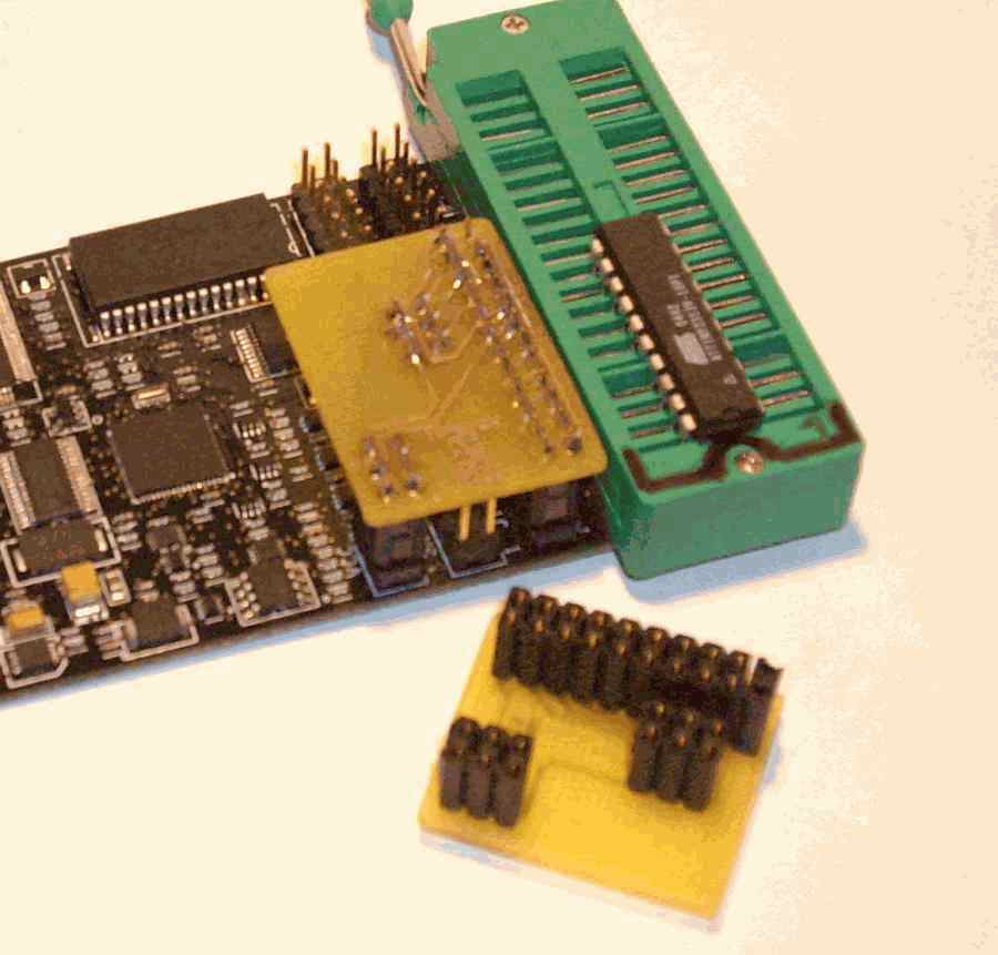

Noch als Tip. Besorge dir eine 40-pol. Schwenkhebelfassung mit breiten
breiten Kontakten. Dann kannst du auch mal direkt auf dem Dragon
programmieren (siehe Bild).
MfG Spess

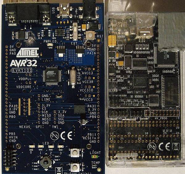

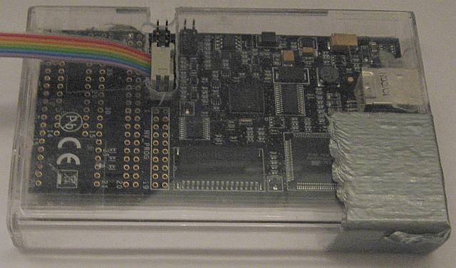

#788949
@Spess53:
Natürlich ist der JTAG zugänglich, sieh mal genauer hin.
Dragon ohne JTAG wäre in der Tat etwas witzlos.
Was ich halt nicht nutzen kann und auch nicht brauche sind die Pins zum
Programmieren auf dem Dragon - benutze keine DIL's - und HV_PROG habe
ich auch noch nie gebraucht.
Das hässliche Tape hält übrigens nichts zusammen, das verdeckt bloss die
grässlich hellen LED's...
(Firma: TravelRec.) Persönliche Seite #789041

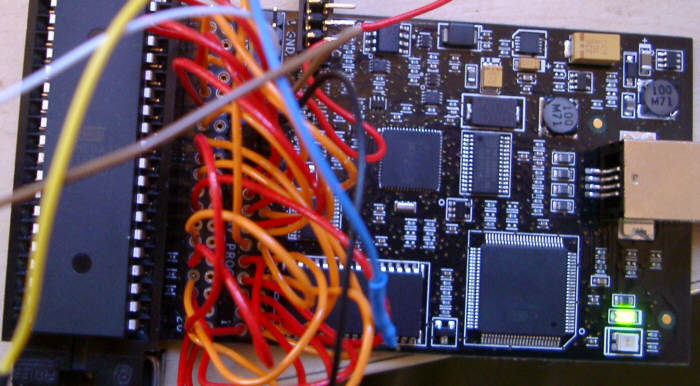

Gast #789291
Hallo Elmar,
> Gibt's eigentlich irgendwo die im Dragon-Handbuch abgebildeten
> Steckkabel mit denen man die Kontakte schnell umkonfigurieren kann?
Wenn Du eine komplette Selbstbau-Lösung nimmst (der Dragon ist dann
nicht mehr kompatibel zu den Aufsteck-Erweiterungen), kannst Du
Buchsenleisten anstelle von Stiftleisten einlöten; dann lässt sich für
eine schnelle (einmalige) Konfiguration Schaltdraht nehmen:
HV/Parallelprogrammierung eines ATmega32 im Bild.
Fred

Hi
@Elmar Ich habe mir eine Platine mit den ganzen notwendigen Adaptern
gemacht. Braucht nur umgesteckt zu werden. Und ist wesentlich sicherer
als die Kabel.
MfG Spess

Gast #789408
Hallo Elmar & Spess,
oben habe ich ja auch von einer einmaligen Programmierung mit den
Drahtbrücken gesprochen. Ich verwende meist ISP, öfter mal den
ZIF-Sockel (mit selbstgebauten Adaptern auf Punktrasterplatinen -- habe
ich für meine "Lieblings-AVRs") und ganz selten mal die Drahtlösung
(im abgebildeten Fall musste der Atmega32 wegen zerschossener Fuses
parallel programmiert werden).
Fred
