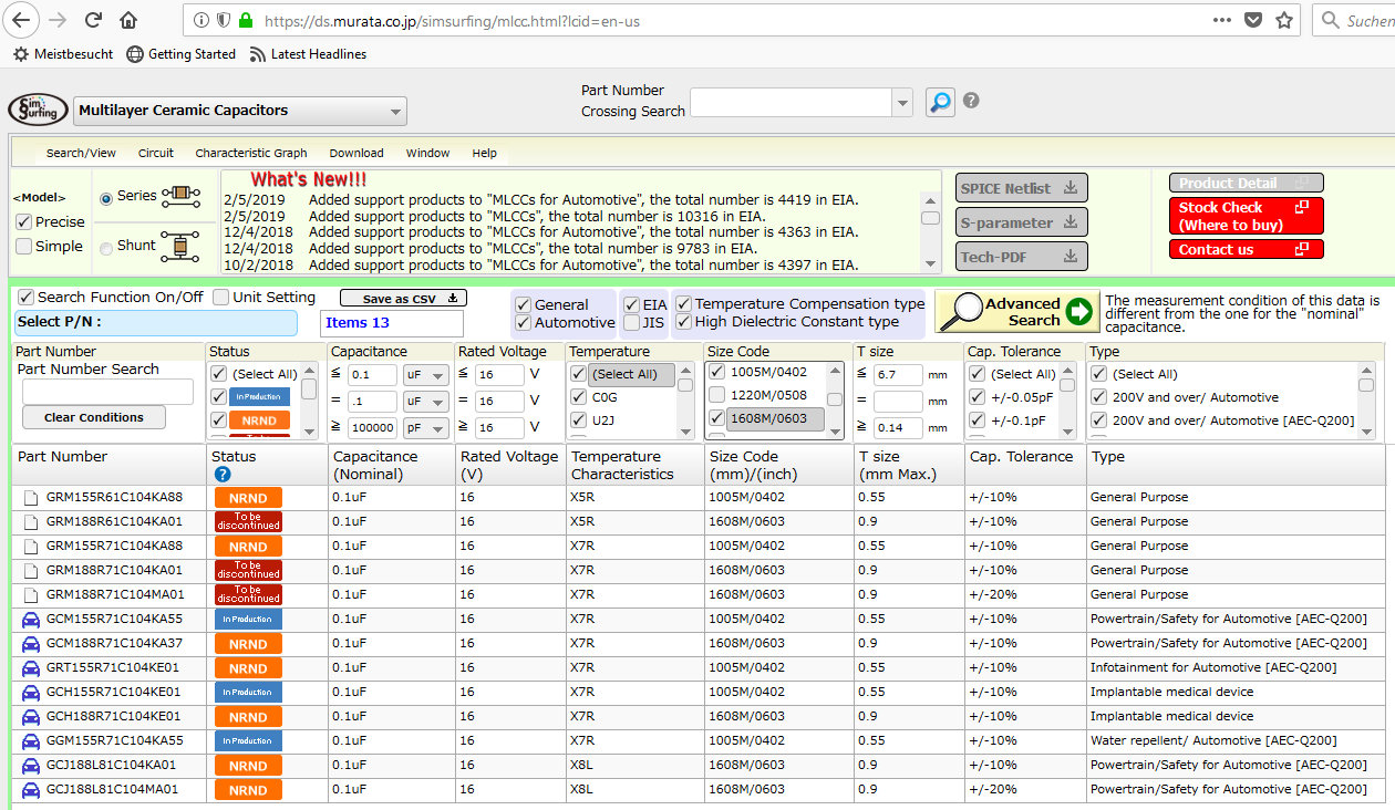

von obsoletismus (Gast)
Wolfgang schrieb:
> Bei Kondensatoren geht der Trend zu 0603
Dein Wissen ist leider veraltet. 0603 ist altes Eisen, zumindest bei
MLCC.
Alles >0201 wird bei MLCC aktuell abgekündigt, soweit es möglich ist.
50V 1µF wird es natürlich weiter in größer geben, logischerweise.
Aber die kleinen, 100nF und dergleichen, werden gekübelt.
Das hier ist schon vor fast 2 Jahren gekommen:
https://www.ttieurope.com/content/dam/ttiinc/products/PCN/Murata/Murata-Obsolescence-of-Chip-Monolithic-Ceramic-Cpacitor-GRM43-Series-GRM55-Series-10V-Max-100uf-Max-PCN-HEMCG2-2626.pdf
Und ja, wirklich, Murata (als Beispiel) setzt alles >0201 auf EOL. Wir
kämpfen auch damit.
Wenn du es nicht glaubst, kucks selber nach ;-)
Udo K. schrieb:
> Ist Blödsinn...
Selber Blödsinn. Musst du schon genauer kucken, als nur bei digikey.
Siehe Anhang: Das ist die Liste von Murata für 100nF, 16V.
0603 und 0402 Standardtypen sind alle NRND oder abgekündigt.
0402 schon noch, aber nur zertifizierte Spezialtypen (wie waterproof,
automotive und implantable), die dürften teurer sein.
Wie schon geschrieben, höhere Spannungen oder dergleichen wird es weiter
geben. Abgekündigt wird, was in kleiner nicht geht.

von Clemens L. (c_l)
Und expandiert trotzdem wie verrückt:
https://www.murata.com/en-us/about/newsroom/news/company/general/2018/0925:
> The construction of the new facility is intended to increase production
> capacity for ceramic multilayer capacitors in order to respond to
> increased demand.
https://www.murata.com/en-us/about/newsroom/news/company/general/2018/1015:
> The construction of the new facility will increase production capacity
> for raw materials of multilayer ceramic capacitor in order to respond to
> increased demand.
https://www.murata.com/en-us/about/newsroom/news/company/general/2018/1109:
> for multilayer ceramic capacitors in order to respond to increased demand.
Anscheinend ist der Markt halt woanders.
Udo K. schrieb:
> Inzwischen sind Samsung und andere da eingesprungen.
Kann sein ich habe das Thema auch nicht weiterverfolgt, bekomme aber
immer noch permanent Anfragen von den Fertigern. Ein Distrie hat uns
erst vor kurzem wieder gewarnt, dass das Thema noch nicht vorbei wäre.
Schön wäre es. Eigentlich mag ich MLCC ganz gern :-)
