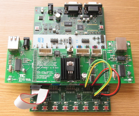

ich habe mich im Rahmen meiner Diplomarbeit „Implementierung von
Internetprotokollen für Remote-Control-Applikationen auf einem
Mikrocontroller“ mit dem avrETH1-Stack von Simon Schulz beschäftigt.
Diesen habe ich um einen kleinen Terminalserver und einen SNMP-Agent
erweitert. Außerdem habe ich eine Erweiterungsplatine namens „STK-LAN“
für das Atmel STK500 entworfen. Diese erweitert das Atmel Starterkit um
zwei Ethernetports.
Der Server basiert auf einem STK500, welches mit einem ATmega32 bestückt
ist. Auf die EXPAND-Ports des STK500 wird das von mir entworfene STK-LAN
aufgesteckt, welches zwei Ethernetports, eine JTAG- und eine
SPI-Schnittstelle bietet. Als Ethernetcontroller wird der ENC28J60 von
Microchip verwendet.

Zu der Frage wieso das Projekt entstand:
Ab dem SS08 sollen an der Hochschule Heilbronn die Grundlagen einer
Kommunikation über Ethernet mit in das Mikrocontrollerlabor aufgenommen
werden und das STK-LAN stellt hierfür die benötigte Hardware zur
Verfügung.
Damit die Studierenden das System problemlos zum Laufen bekommen, werden
die benötigten Grundlagen zur Netzwerkkommunikation sowie die Bedienung
der verwendeten Programme ausführlich erklärt.
