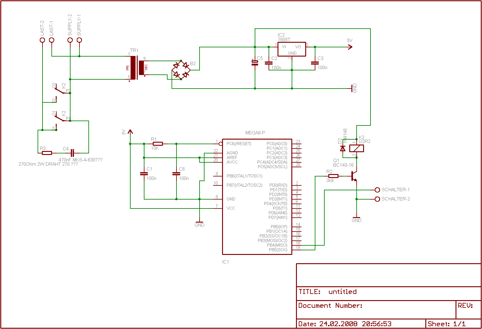

Hallo :)
Ich habe ein Steuerung gebaut die eine Pumpe beim erreichen eines
bestimmten Wasserpegel für ca. 90 Sekunden aktiviert.
Das Problem ist das es funktioniert hat als ich es mit einer normalen
Glühlampe als Last getestet hab.
Hab ich aber die Pumpe als Last an der Schaltung, dann zieht das Relais
an für eine Sekunde und lässt wieder los...
Ich häng mal die Schaltungspläne mit dran. Vielleicht sieht jemand einen
Fehler denn ich nicht sehe.
MfG Andy

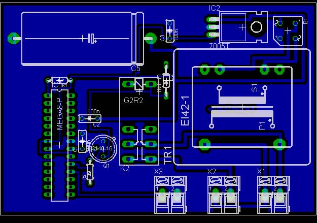

von Alfred Q. (higedigdag)
und das Layout
von GAST (Gast)
Hört sich nach nem Reset deines Controllers an.
Das kann beim Schalten von induktiven Lasten passieren.
Ich denke ein Snubber bzw. andere Entstörmaßnahmen könnten helfen!
von Christian L. (lorio)
Jop...du hast den Gleichrichter falsch angeschlossen.
Du musst wie Wechselspannung an ~ und ~ , dann erhälst du zwische + und
- eine pulsierende Gleichspannung. du hasts an ~ und -  angeschlossen.
Wirklich? Dein Gleichrichter ist falsch angeklemmt.
Und bist du eine wenig wahnsinnig? Die Isolationsabstände zwischen 230V
und der Sekundärseite sind viel zu klein. Ein Massepolygon hat dort
nichts zu suchen!
An den Relasikontakten fehlt ein Snubber. Siehe auch [[Relais mit
Logik ansteuern]].
MFG
Falk
sorry ja zum dem gleichrichter... der ist nur im schaltplan falsch :)
den ich verwende habe ich nicht als bauteil gefunden... also daran
liegts nicht... sonst würde ja garnix gehen...
OK... also die Massefläche weglassen? und dieses RC-Glied parallel zum
Relais sollte helfen?

von Sven (Gast)
@ Andy H.:
Du solltest mit Rect oder Polygon  auf Layer 41 oder 42
Flächen zeichnen, die dann nicht mit den Layern 1 oder 16
ausgelegt werden.
So ist die Platine ja lebensgefährlich und vor allen Dingen
in der Verbindung mit Wasser (wovon Du etwas erzählt hast)
Ausserdem fehlt auch eine Sicherung auf der Platine.
Gruß Sven

Hi ich würde aber hinter den 7805 noch einen Elko setzen und eine Diode
über den 7805. Damit hat der µC noch ein bischen mehr reserve, wenn es
einen Spannungsausfall durch die Induktion gibt.

von Michael U. (amiga)
ich vermisse die 100n an der Betriebsspannung des AVR. Die gehören
prinzipiell dicht am IC da hin.
Ich vermisse den 100n am Eingang des 7805.
AREF gehört prinzipiell nicht an Ubb, entweder frei, wenn keine
AD-Wandler benutzt werden oder über 100n an GND (mache ich prinzipiell
so, erhöht vermutlich auch die Störsicherheit).
Der Rest wurde ja schon gesagt. Ich würde den Trafo drehen, das Relais
neben den Trafo, so daß die 230V-Seite rechts landet und ein sicherer
Abstand zur Niederspannungsseite rechts machbar ist.
Gruß aus Berlin
Michael

von pcbfreak (Gast)
@ Andy H.
Der Gleichrichter ist sowohl im Schaltplan sowie auch im Layout falsch
angeschlossen.
Die Massefläche nur weglassen wo 220V-Leitungen verlegt sind.

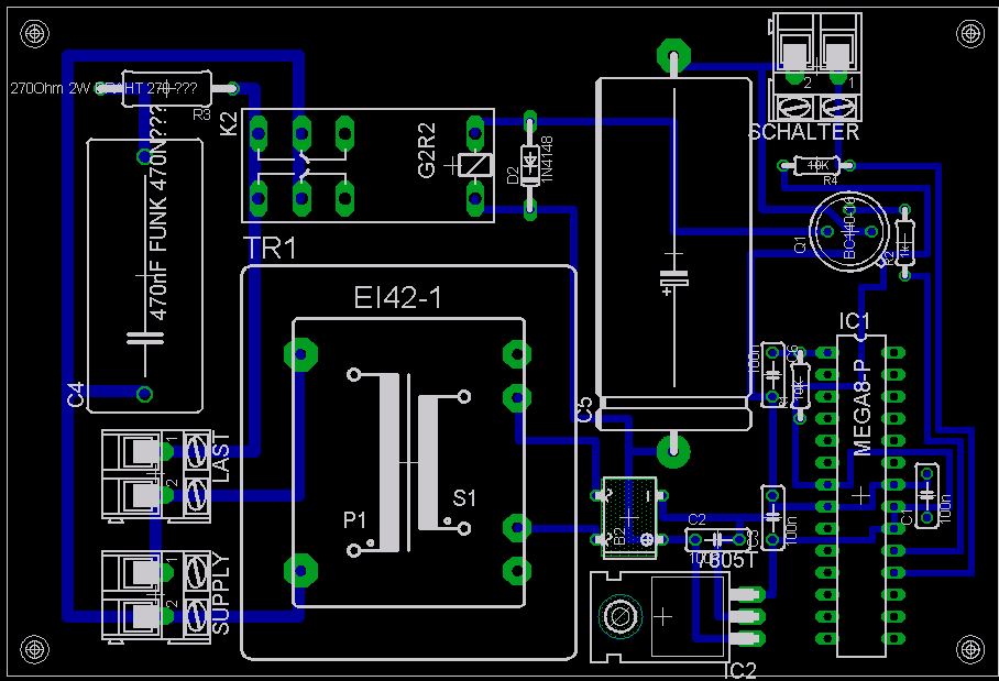

Ich würde das Board so designen das wie bei einem aufgeschlagenen Buch
auf der rechten Seite ein Hochvoltbereich und auf der linken Seite
der Niedervoltbereich entsteht.Zwischen diesen Bereichen VIEL Platz
lassen (Beim Trafo und Relais praktisch schon vorgegeben).
Trafo HV(Prim.) NV(sek.)
Relais HV(Kontakte) NV(spule)
Ich bin etwas iritiert über den Widerstand und dem Kondensator am Chip.
Der Reset des Controllers scheint mir auch noch nicht so richtig
bedient.
Dieser ist ein Aktiv-Low Input.(Reset wenn Spg.kurz auf 0).
Ich vermute das der Kondensator mit dem einen Pin an den Reset des
Controllers angeschlossen werden muß damit ein anständiger Reset
erzeugt wird und der Prozessor kontrolliert startet.
So könnte ein aufgelegter Störimpuls von der Relaisspule ständig einen
Reset des Controllers auslösen.
Die Leitung die am Transistor nach außen vorbeigeht und vermutlich
von einen Schwimmerschalter bedient werden soll,sollte zum Schutz des
Chip mit einem Optokoppler versehen werden,ist aber nicht zwingend.
Ein Snubber bringt hier wahrscheinlich nichts.Wenn doch,fängt`s du dir
Störungen über das Netz ein.Das halte ich aber für unwahrscheinlich.

von Matthias L. (Gast)
so wie der C5 im Layout verlegt ist, kannst du den auch (fast)
weglassen.
Wie wäre es mit einer sinnvollen Leiterbahnführung?
Stütz- und Blockkondensatoren schließt man nicht über Stichleitungen an,
schon garnicht über lange..!

von Falk B. (falk)
@ Matthias Lipinsky (lippy)
>weglassen.
Käse. Das ist der grosse Elko zum Glätten nach dem Gleichrichter.
Das haben schon hundert Leute vor dir bemängelt.
Das spielt bei C5 keine Rolle. Dort gehts nur um 50/100Hz. Da könnte man
selbst 10m Kabel dazwischenschalten ohne dass die Funktion
beeinträchtigt wird.

Gegenspannung auch EMK genannt und irgend wo hin muß.Im Normalfall
dorthin zurück woher die Antriebsenergie stammt.Bei der Lampe gibt`s
keine EMK,daher auch keine Störimpulse.
Bei Wechselstrom ist der Effekt gering,bei Gleichstrom dagegen stärker
(=Motor wird zum Generator).
Dabei entsteht beim Abschalten am Kontakt gewöhnlich ein Lichtbogen der
den Störimpuls erzeugt.Außerdem prellen Kontakte manchmal ein wenig.
Der Snubber soll diesen Störquelle dämpfen.
270 Ohm 1Watt, 470nF/400V müßten hinkommen.
Ich würde aber mal R1 im Versuch überbrücken,nachdem der Prozessor
läuft.
Wenn die Störung immer noch auftritt ist es definitiv nicht der Reset
sondern irgendwo  ist noch ein offener Eingang am Chip oder
du mußt einen Entstörfilter vor den Trafo schalten.
Gruß Martin
Ich hab mal den Snubber so eingezeichnet wie ichs verstanden hab. Ist es
denn so richtig? Ich hab mal die Reichelt Artikelnummer mit dazu
geschrieben.
Den 100nF von Reset nach Masse hab ich auch reingemacht.
Dieses mal als PNG ;)
Falk Brunner wrote:
> @ Michael U. (amiga)
> C1.
Stimmt, hatte ich wohl Tomaten auf den Augen...
> Der ist ein Legende, ist aber auch vorhanden. C2.
Hab ich wohl im Layout vermisst.
Naja, die Legende stammt aber von den Herstellern der 78xx-Regler.
Meist wird sogar 0,33µF angegeben.
Mir waren die 2x 100n direkt! am Regler bisher nicht zu teuer, bei
meinen privaten Einzelstücken haben sie auch noch nie geschadet.
Irgendwie ist mir die Variante, erstmal alles wegzulassen, was man
gerade nicht parat hat, evtl. stundenlang mit Problemen zu kämpfen, die
man anders garnicht erst hätte, zu nervend. ;)
> MFG
> Falk
Gruß aus Berlin
Michael
von Falk B. (falk)
@  Andy H. (higedigdag)
Passt.
Dass man einen C am Eingang braucht ist klar, aber dort sind doch schon
hunderte uF mit dem Elko. Das reicht. Das ist kein Digital-IC, der mit
Hunderten von MHz arbeitet.
MfG
Falk

von Roland P. (pram)
Ich vermisse noch einen 100nF am Reseteingang, sowie ein RC Gleid an X3.
Hier ist vermutlich der Füllstandschalter angeschlossen. 220 Ohm/100nF
sind hier bestimmt auch nicht verkehrt.
Roland
von Nitram L. (nitram)
> Passt.
Wenn ich mich richtig errinnere, stand in der VDE-0565-1 zwingend der
Typ X2! MKS-4-630 ist ein 0815 Folienkondensator....
X2 Typen sind selbstheilend, und somit in der Lage, Schäden durch
Stannungsspitzen ohne "Hausbrand" zu überstehen!
Bitte informiere dich etwas mehr, und glaube nicht blind jedem
Vorschlag... (kann teuer werden oder Menschenleben kosten)

von pcbfreak (Gast)
@ Roland Praml (pram)
>Ich vermisse noch einen 100nF am Reseteingang,>>sowie ein RC Gleid an X3.
DAs mit dem 100nF hatte ich schon gepostet und ist in der Schaltung von
bereits 21.01Uhr berücksichtigt.
>>X3?
man KANN an die xtal-Anschlüße des Chips eine RC-Glied,einen Quarz oder
Quarzoszilator oder eine von einem anderen Chip erzeugten Takt
anschließen oder man programmiert das interne RC-Glied (lt.Atmel
Datenblatt)
was hier aber leider nicht ersichtlich ist da Andy keine Software
dokumentiert hat.Ich gehe davon aus,das das interne RC-Glied den
Controller taktet (Wahrscheinlich auch Herstellerseits voreingestellt).
Dann dürfte es erstmal kein Thema sein.
Hatte ich auch schon angesprochen was aber für das Störproblem wohl
nicht ursächlich ist.Einen Snubber ist hier überflüssig da ein Schalter
keine Störquelle darstellt.(hier können andere Störfaktoren eine Rolle
spielen)
An Pin 18 würde ich sofern nicht Spannung aus dem Eingang kommt,einen
Pullup-Widerstand (nach +5V)von 1-10kOhm einplanen.Sonst könnte das der
offene Eingang sein wenn der Füllstandsschalter offen ist.
Geschlossen hat diese dann Masse-potenzial.
Bin gespannt ob die Vorschläge etwas bringen.
gruß Martin.
von Helmut L. (helmi1)
Einen 230V Varistor parallel zur Last wuerde auch nicht schaden.
GND deiner Schaltung ueberein paar nF auf PE zu legen koennte auch noch
helfen.
Gruss Helmi

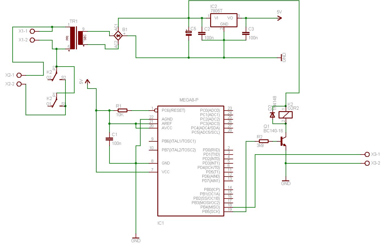

habs nochmal geändert und einen X2 Kondensator verwendet.
und hier das Layout.
Ist es denn so besser getrennt?
oh ich seh gerade das der Transistor im C5 hängt...
Keine bösen Worte ;) ich änder das noch.
von Falk B. (falk)
Gabs keinen grösseren? BC337 tuts hier locker. R2 ist vielleicht ein
wenig gross. 1K ist günstiger. Wieviel Strom braucht das Relais?
Ausserdem solltest du einen SERIENwiderstand für deinen Schalttransistor
verwenden, den Pull-Up kannst du dir sparen. Dazu kann man die internen
nutzen.
Sonst sieht das ganze schon WESENTLICH besser aus.
MfG
Falk
von Sven (Gast)
@Andy:
Zum Layout, ich würde zB. noch Pin 1 und 2 im Schaltplan vom Relais
tauschen, dann kannst Du im Layout die Führung unterm Relais vergessen.
Ebenso bei der Last-Klemme Pin 1 und 2 tauschen.
Dann kann die Leiterbahnen noch weiter von einander verlegen.
Just my 2 cents.
Gruß Sven
von pcbfreak (Gast)
Sehr gut,die Leitungen kann man an der Relaisspule noch tauschen.
(muß man aber nicht).Freilaufdiode dann um 180Grad drehen.
Die Leitungsführung sieht dann besser aus.
Auf jedem Fall ist das Ganze dann Sicherer und wenn man Messungen
durchführt kann man die netzgefürten Anschlüss leicht abdecken,damit man
keine Schlag bekommt wenn man diese versehentlich berührt.
Den solltest du mindestens 5mm oder mehr vom Elko plazieren.
Laut Datenblatt des Typ`s BC140 ist das Gehäuse mit dem Kollektor
verbunden.Manche Elkos haben einen Schrumpfschlauch über dem Becher
aber dieser könnte auch fehlen oder beschädigt sein und hat dann
Massepotenzial.Wenn sich beide Bauteile berühren fließt der Relaisstrom
über den Elkobecher und der Transistor wäre nutzlos.
Man kann nur das nehmen was man hat.Für eine spätere Verbessung
ist dieser Tip nicht verkehrt.
>>1K ist günstiger.
Über Kosten kann man sich später Gedanken machen.
Da würde mich interessieren ob der Chipausgang genug Strom für den BC140
liefert? Aber mit einer Lampe geht`s doch,also was soll`s.
>verwenden.
Wozu das denn und welchen Wert?
>>Dazu kann man die Internen nutzen.
Wenn das sicher ist,warum nicht.
Wichtig wäre erstmal die Schaltung Störungsfrei zum Laufen zu bekommen.
Den Pullup würde ich nicht gleich weglassen solange nicht geklärt ist
ob im Chip ein interner Widerstand wirksam ist.Man müßte an den offenen
Kontakten eine Spannung messen können.Ist der Kontakt des
Füllstandsschalters geschlossen,wäre der Pegel dann Null.
Gruß Martin
Ich habs nochmal geändert.
@Falk
Ich verstehe nicht was du mit dem SERIENwiderstand meinst? Der PIN wird
doch über den Schwimmerschalter nur auf LOW gezogen. Wozu braucht man da
noch einen Widerstand?
den großen Transistor verwende ich weil ich ihn schon da habe.
Wollte nicht noch extra andere Teile bestellen...
MfG Andy
von Falk B. (falk)
Schon klar, aber Leitungen von aussen fangen sich mal fix ESD ein,
Hochspannung durch statische Aufladung. Und irgendwann killt es mal den
AVR. Ein Serienwiderstand von 1..5K kann da viel schützen.
MFG
Falk
@Falk
> Ach so, mal was ganz Grundsätzliches. Was macht eigentlich der AVR? Sag
> bitte nicht, dass der nur den Puls vom Schalter weiterleitet . . .
Der AVR schaltet für ca. 90sec den Basisstrom zum Transistor. Das kann
man sicher auch ohne AVR lösen... wollte ich aber nicht weil ichs so
einfacher verstellen kann.
MfG Andy
von Falk B. (falk)
Ein popeliges Monoflop tuts locker. Und das wesentlich einfacher und
robuster.
MfG
Falk
@Falk
> robuster.
Ich hab halt noch viele von den AVRs da. Wollte die mal bissel
verbrauchen.
Ich hab noch einen Widerstand in Reihe zum Schalter gemacht. Meintest du
es so?
MfG Andy
von Falk B. (falk)
Ja
von Gerhard. (Gast)
Ich moechte auch noch meinen Senf dazu beitragen;-) Man sollte auch noch
einen extra Pull-Up Widerstand am Eingang des Fuellstandsensors
anbringen da Schalter oft einen gewissen Minimumstrom brauchen um mit
der Zeit nicht unzuverlaessig zu werden. Der Pull-Up Strom vom AVR ist
meiner Meinung nach dafuer ungenuegend. Sollte der Fuellstandsensor
allerdings einen elektronischen Ausgang haben, dann ist es unnoetig. Der
Pull-up sollte aber vor dem Laengswiderstand der vorgeschlagen worden
ist, eingebaut werden.
Ich weiss es ist nur eine Kleinigkeit, aber solche Sachen treten meist
nach langer Zeit (Jahren) auf und dann rauft man sich die Haare aus weil
es aus mystischen Gruenden so unzuverlaessig geworden ist.
Gruss,
Gerhard

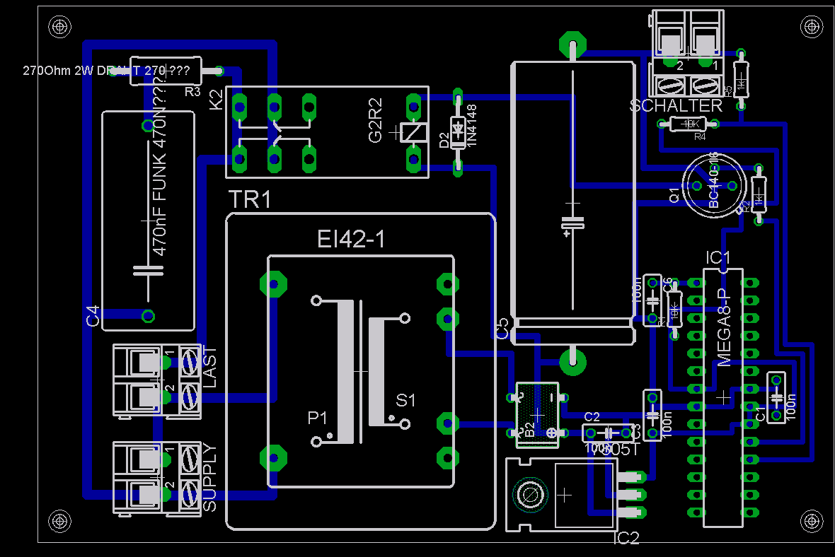

von pcbfreak (Gast)
hallo Andy,
Manche Tips hier lassen wirklich sehr zu Wünschen übrig.
Abgesehen von den etwas mehr Abstand der Leiterbahnen (Netzspannung)
an den Schrauben(z.B. durch 45 Grad Leitungen)) würde ich das Layout
so lassen.Es wird immer jemanden geben der das noch besser kann.
Ich würde mich erstmal hier nicht um so ungelegte Eier wie
ESD,(auch EMV) und sonst was,kümmern.Sicherheit muß sein,aber alles
andere
kann man berücksichtigen wenn ein deratiges Problem akut wird.
Mach erst mal einen Prototyp und dann sieh ob die Schaltung
mit dem Motor läuft,sonst wird das eine Lebensaufgabe.
Erweiterungen,Verbesserungen usw.kann man auch auf eine weitere Platine
Huckepack aufbauen wenn das unvermeidbar ist.
Gruß Martin
von Sven S. (stepp64) Benutzerseite
Das mit den Schrauben wollte ich auch noch anmerken. Nicht das eine
U-Scheibe auf der Leiterbahn aufliegt und dadurch einen Schluss zum
Gehäuse herstellt.
Danke erstmal an alle die etwas beigetragen haben.
Ich werde in den nächsten Wochen testen und euch dann mein Ergebnis
mitteilen.
MfG Andy

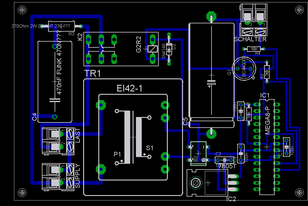

So...
Heut hab ich die Schaltung nochmal getestet. Läuft einwandfrei ;) und da
hab ich noch nichtmal den Snubber drin.... Hab die Platine zwar dafür
vorgesehen aber hab die Teile noch nicht.
Habs vorher auch nochmal mit dem Oszi gemessen... es kommen durch das
schalten keine Störungen zum AVR.
Vielen Dank für die Hilfe!
MfG Andy

von Gerald S. (geralds)
hallo andy,
schau mal bitte auf die epcos-seite:
http://www.epcos.com/inf/20/20/ds/X2_B32921_926CD.pdf
hier auf dem web findest du auch einige formeln, wenn es um leistungen
oder power-faktoren geht.
ps: der condi mit 400V DC (spitze!!) ist, denke ich, zu wenig.
nach norm sollte der condi mind. 265VAC spannungsfest sein
(230 plus mind. 10%).
mancher orts kommt tag/nachts mehr als 230VAC-eff vor, je nach
haushaltsverbrauch.
das ergibt u-spitze mehr als 400V mit dem berücksichtigten
condi-powerfaktor. bei 25Grad-C umgebungstemp.
bei höherer umgebungs-arbeits-temperatur ist entsprechend anders zu
rechnen.
ein condi mit max 400V wäre zeitlich und thermisch vielleicht hier
überfordert. bitte den condi- ESR (bauteil-serienwiderstand)
berücksichtigen.
anderseits verwende ich zum ansteuern eines motors grundsätzlich
einen passenden schütz, und ab je nach motorleistung einen passenden
motorschutz, direkt auf den schütz montierbar.
der hat einen doppelkontakt, so dass das ein/ausschalten sicherer wird.
damit gibt es einen grösseren kontaktabstand auf gleicher ebene,
doppelt, da "zwei" kontakte elektrisch in serie sind. x___----___x
damit ist die unsichere lösung mit der funkenlöschung parallel zum
rel-kontakt eher nicht notwendig.
der rel-kontakt "schleift, bzw. reibt" auf und zu, was mit dem zündeln
einens streichholzes vergleichbar wäre, und damit einen funken beim
öffnen "ziehen" kann.
im schlechtesten fall kann ein "feuern" des kontaktes entstehen,
der den relaiskontakt zusammenschweisst.
die 2 kontakte parallel im schaltplan bieten eher keinen vorteil,
ausser mehr stromfluß möglichkeit.
im gegenteil, würde ich nicht tun, da die rel-schaltzungen zeitlich
unterschiedlich schalten können, was ein grösseres kontaktprellen
verursachen kann, ein aufschaukeln der spannungsspitzen verursachen kann
 und damit u.U. die funkenlöschung verschlechtern (r-c zeitglied, >
energiespeicherung usw.) bzw. ganz deaktivieren kann.
ist dabei in dieser, r-c-zeitglied, rechnung der powerfaktor des
pumpenmotors berücksichtigt?
arbeits-umgebungs-temperatur und klima nicht vergessen.
die schützspulen gibt es mit verschiedenen gleichspannungen.
besser verwende aber einen wechselstromschütz, damit nicht eine
dauermagnetisierung der spule(ankerkleben) auftreten kann.
diese gibt es auch in versch. spannungen.
zum ansteuern verwende hier einen triac, der vom transi gesteuert wird.
hier kannst nach dem trafo, damit galv. von 230VAC getrennt, den schütz
(zB 24VAC) steuern. er benötigt relativ wenig spulenstrom.
die schutzdiode parallel zur spule, lebenswichtig für den transi, mit
1n4148 kann zu klein sein.
verwende eine 1N4004 oder vielleicht billiger eine 1N4007.
der basisvorwid. mit 3k9 ist, denke ich ok, verwende noch einen
pull-down
basis-gnd mit mind 5k6 bis 10k. damit schaltet der transi sicher aus,
bei "loslassen" vom aktiv high, d.h. low-setzen durch den controller.
es verhindert ein "aufschweben, schwimmen" der Basis, was den transi
unkontrolliert einschalten kann. zudem hilft es den transi schneller zu
entladen.
insbesonders beim einschalten des gerätes während der init-phase
nach dem reset.
hier ist noch eine webseite:
http://www.moeller.at/de/service/download_kataloge.html
da findest einen katalog mit den verdrahtungplänen von
motoransteuerungen
und schützsteuerungen. ist ein grösseres pdf file.
ps: all dieses hängt natürlich u.a. von der gewünschten
(motor)arbeitsleistung, umgebungs-arbeits-temperatur, klima,
bzw. preis, usw. ab. kann sein, dass hier manches übertrieben erscheint,
ist leider, weil ich nicht genau alle umstände kenne.
hoffe, ich konnte hier einiges helfen.

von HannsW (Gast)
Hallo HannsW
Danke für den Link. Aber ich habe keinen metallischen Sensor. Meiner ist
ein Reed-Relais mit einem Magneten. Da kann also nix korrodieren.
MfG Andy
