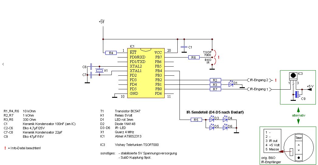

> Leider blockiert der AT immer nach ca 30zig befehlen.....
Wie muss ich mir das vorstellen?
Bremsspuren am IC Gehäuse?
OP #793405
leider habe ich davon keine Ahnung.....
vielleicht kann mir jemand helfen.
Ich benütze den AT für die übersetzung von Infarotsignalen.
Das bedeutet... Pin 12 siganl rein und pin 16 wieder raus
Leider nur 30mal...Spannungsversorgung trennen und das geht wieder 30mal

Persönliche Seite #794159
Da geht es anscheinend um die beo2pc Geschichte von Rene Gutwenger
(http://www.gutwenger.com).
Jedenfalls hat der ein so ein Konzept für den Softwarevertrieb in
HEX-Form und eine bewusste Sendebeschränkung auf 30 IR Befehle, um die
Vollversion verkaufen zu können. Der Preis liegt so im Rahmen 2 Personen
Pizzaria-Besuch. Damit scheidet ein Reverse Engineering aus.
Mitte letzten Jahres war Rene noch in seinem Forum aktiv. Mitte November
fragen Leute dort, wie sie an die Vollversion Software kommen und es
gibt keine Antwort dazu.
Beo2pc heisst: Mit einer Bang & Olufsen IR Fernbedienung kann ein PC
gesteuert werden. Wie der Sendeteil da eingebunden wird, erschliesst
sich mir aus der Webseite nicht. Vielleicht ein Steuern vom PC aus. Der
Plan von Simon ist da etwas komisch, weil die ganze RS232 Anbindung
fehlt. Der Plan von Rene sieht da anders aus.
Unterlagen zu dem Bang & Olufsen Datalink Protocol findet man spärlich
im Netz (http://members.aol.com/_ht_a/beodetroit/). Und es gibt auch
andere Bastler (http://www.ulf-kiener.de/).

OP #794908
Richtig das ist das gutwenger Projekt.( aber ich möchte es nur verwenden
als FB umsetzer)
Ich habe auch in seinem Forum und per Email geschrieben, das ich das
Programm kaufen möchte, aber nach einem Forum eintrag im Nov und mehren
Mail keine Reaktion.
Natürlich würde ich bezahlen!!!!
Mein Ziel ist meine vorhande Fernbedinungen durch eine zu ersetzen.

Gast #827300
Hi Leute,
ich entwickle die Schaltung nur noch für den Eigengebrauch weiter, denn
für die schätze mal 1-3 Anfragen im Jahr, rentiert sich das nicht
wirklich..
Zuhause steuere ich mit der Beo4 und diesem Umsetzer z.Bsp.: Grundig TV,
Technisat Digicorder, Cyberhome DVD, Thomson TV, Philips Geräte, PC,
D-Box2 und alles andere nach Bedarf.
Grüße, Rene
