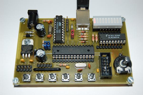

Hallo, Hier ein kleines ATmega8 Testboard! Just for fun! Gruß Uli
sieht hübsch aus! werde ich den Leuten empfehlen, die mich fragen wie man denn einfach und billig in die Mikrocontrollerwelt einsteigen kann :) Gruß Kai
Seh ich das richtig? In der 2313 kommt dann zb der Igor-USB Treiber?
Hallo, so ist es! Die Software werde ich noch einstellen. Gruß Uli

Hier mal ein Foto!
#798854
Hallo Ulrich, der 10 Pins Wanenstecker (STK 200 ProgPort aus dein Foto) ist das auch ein ISP Port? Gruss Daniel
ja, das ist auch ein ISP Anschluß. Gruß Uli

Wo gibt es denn Mega8 ohne Beschriftung ? Ansonsten schönes, kompaktes Testboard.
#799130
Hä ? Wenn Du genau hingeschaut hättest, dann hättest Du den Atmel
Schriftzug entdeckt.
Der Mega ist hier nicht mit weißer Schrift beschriftet sondern mit einer
dunkleren. Solche habe ich auch, die muß man ins Licht drehen um da was
zu erkennen ...
Gast wrote: > Wo gibt es denn Mega8 ohne Beschriftung ? Die AVRs werden seit einiger Zeit mit Laser beschriftet und nicht mehr bedruckt. Das find ich Sch§$%e.

Hallo Ulrich, ins Foto sind Stifleiste zu sehen ( Bestellliste unter "36pol. Stiftleiste"), was kann ich als GEGEN Stück dafür nemen bzw. bestellen? was passt zu diese Typ von Stifte? bin für dejer Typ dankbar! vielen Dank Martin
Roland wrote: > Hallo, > >> Der ULN2803 ist nur als Treibr gedacht evt. will jemand noch eine Lampe >> oder Relai anschließen. > > bin Anfänger, und habe von vieles keine Ahnung :-( > was macht so ein Treiber bzw. was bedeutet es? wofür ist es? Der liefert Strom. Der Ausgang eines AVR kann so um die 20mA liefern. Das reicht so einigermassen für eine LED. Wenn du aber etwas anschliessen willst, daß mehr Strom benötigt, wie zb ein Relais, dann brauchst du einen Treiber. Analogie: Hast du schon mal bei einem Auto die Bremse getreten, wenn der Motor und damit der Bremskraftverstärker nicht läuft? Wenn ja, dann wirst du wissen, daß man da schon ordentlich aufs Pedal latschen muß, bis sich was rührt. Wenn du die Kraft dazu nicht hast, dann hast du beim bergabrollen ein Problem :-) Der Bremskraftverstärker ist der Treiber, der deine beschränkte Kraft 'verstärkt' und somit den Pedaltreter entlastet. > Der Atmega kann man nur über der ISP Programmieren oder auch über der > vorhandenen USB? Das muss Uli beantworten. Aber ich schätze mal, dass der USB Anschluss aus Sicht des AVR einfach nur eine serielle Schnittstelle darstellt. Das hieße dann: In den Mega8 wird (per ISP) ein Bootloader gebrannt und ab da an kann er über den Bootloader programmiert werden.
Martin wrote: > Hallo Ulrich, > > ins Foto sind Stifleiste zu sehen ( Bestellliste unter "36pol. > Stiftleiste"), was kann ich als GEGEN Stück dafür nemen bzw. bestellen? > was passt zu diese Typ von Stifte? bin für dejer Typ dankbar! Bei Conrad heist das Teil 'Pfosten - Steckverbinder' Die gibts in unterschiedlichen Polzahlen. Also aufpassen http://www.conrad.at/goto.php?artikel=702013

Hallo Ulrich, habe heute die Platine bekommen und gleich zusammen gelötet, Spannung drauf LED 10 (Power) hat kurz geleuchtet und das was! dann habe ich die Platine an der USB meines Laptops angeschlossen und dann ging der LED wieder also Power da (oder??), ein Test Programm geflash und alles iO Controller erkannt Programm drauf. So, dann hab ich der F2 (Feinsicherung, Picofuse, flink, 0,5A (spare)) gemessen und NICHTS, also F2 ausgelötet neu drauf, Spannung drauf Power-LED kurz an und dann wieder kaputt, wenn ich der F2 überbrücke logischeweise ist Spannung da und nach 78S05 sind die 5V da bzw. JP9 auch mit 5V. was mache ich falsch? bzw. was ist falsch? Netzteil ist Ouput 9V 200mA kannst du mir ein Typ geben? kann ich auch so arbeiten? meine mit dem Brücke drauf? geht nichts kapput? Gruß Martin
#817645
>was mache ich falsch? bzw. was ist falsch? >Netzteil ist Ouput 9V 200mA Guck das Du 7 Volt als Netzteilspannung nimmst. 9V sind je nach Netztteil etwas zu viel. Ich hatte bei Ulrichs Webserver das selbe Problem mit der Pico-Fuse bei 9 Volt. Mit 7V gehts. Wenn Du die Sicherung jetzt überbrückst und ein Kurzschluß oder was anderes passiert, kannst Du Dir eventuell die ganze Elektronik schießen...
#817778
Hallo Herr Bert, sollte aber mit bis 12V funktionieren oder?? ich hab von Elektronik LEIDER fast keine Ahnung! bin Afänger deswegen habe die schöne Platine gekauft und mir das Microkontroller programmierung beibringen :-) aber wenn ich etwas logichs denke, könnte sein dass der C11 (Elektrolytkondensator, 105° 220µF/16V) im leerlauf ?? ein "Kurzschluß" verursach? werde auf jedem Fall gucken dass ich ein 7V Netzteil besorge, nun habe ja leider nur 1 Pico-Fuse da dann sind die aus :-( Gruß Martin
#818044
Hallo, habe genau das selber Problem!!! nach Datenblat von 78S05 sollte NICHT ausmachen dass man sogar mehr wie 15V als Netzteilspannung nimmt (bis 30V steht drin). Gruß Herbert

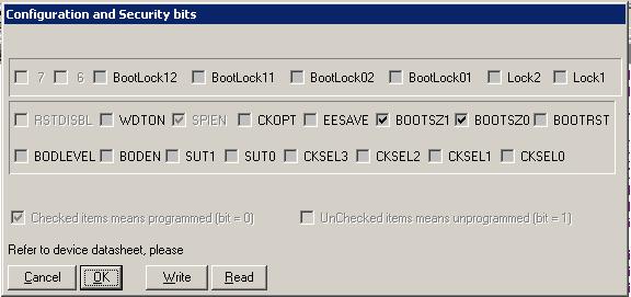

woschga, wie sollten dann die Fuse eingestellt sein? (kenne ich mich nicht so gut aus) hättest du vielleicht ein PonyProg Bild für mich? Gruß Martin
Anbei ein Bildchen mit den Fusebits des 2313 für Ponyprog (Quarz 12MHz) Und nicht vergessen, die Fusebits erst einlesen!!! dann ändern und dann schreiben.
#821845
Hallo, alles klar vielen Dank!
>ich dachte im cdc2313.hex war schon alles bereits oder?? Die Hexdatei beeinflußt die Einstellung der Fusebits bei AVRs in keinster Weise. Das muß man zu "Fuß" machen.

Hallo, hätte jemand vielleicht ein PonyProg Bild mit dem eingestellte Fuse für den Atmega 8 für mich? vielen Dank Eduard
Die Frage ist nur, welche Fuseeinstellung? Das der Mega8 den externen Quarz benutzt? >egal was ich auf dem Controller lade (auf dem Atmega8) sind auf dem Pin >10 (PB7 XTAL2/TOSC2) immer 5V. Das ist normal, da er im Neuzustand Pin 10 als Portein-/ausgang benutzt. Mit andernen Worten, Dein Mega 8 verwendet den internen Ozillator.
#825682
Hallo, @Holger Krull > Die Frage ist nur, welche Fuseeinstellung? Das der Mega8 den externen > Quarz benutzt? ganz genau habe ich gemeint ! > egal was ich auf dem Controller lade (auf dem Atmega8) sind auf dem Pin > 10 (PB7 XTAL2/TOSC2) immer 5V. @Holger Krull > Das ist normal, da er im Neuzustand Pin 10 als Portein-/ausgang benutzt. > Mit andernen Worten, Dein Mega 8 verwendet den internen Ozillator. das habe ich vermutet aber leider habe ich nicht soviel Ahnung (noch nicht) Sorry :-( so, wie mache ich dann? wäre nett wenn ich ein PonyProg Bild mit dem Fuseeinstellugen hätte :-). ich benutze zur Zeit AVRDUDE um Programme auf dem Controller zu übertragen aber für die Fuseeinstellungen nehme ich lieber PonyProg da das mit dem Fuse etwas heisst ist, ist für mich PonyProg übersichtlich! mit AVRDUDE kommt auf jedem Fall irgendwann aber wenn ich noch mehr Ahnung habe. Gruß und besten Dank Eduard
Hallo Eduard, anbei meine Bildspende... Mega8, externer Quarz 12MHz
#825952
Hallo Holger, sehr nett vielen Dank! Gruß Eduard

Hallo, kann mir jemand helfen? gilt das Bild von Holger auch bei einem Atmega16 mit externe Quartz von 14,7456 MHz ?? bin Anfänger und habe nicht viel Ahnung mit dem "Fuse" , habe viel darüber gelesen aber so einfach ist es nicht :-( unter: http://palmavr.sourceforge.net/cgi-bin/fc.cgi wie in Tutorial gelesen) kann man die Richtige Einstellung ermitteln NUN da gibt's es mit dem " Ext. Crystal/Resonator High Freq " viele möglichkeiten aber leider nicht etwas so für Anfäger wie zB. Ext. Crystal/Resonator High Freq; Start-up: 16K CK+64ms ==> passt für 12000MHz oder sowas? oder villeicht habe nicht genug gelesen? besten Dank! Martin
Hallo, Du kannst die gleichen FuseBits Einstellungen verwenden. Gruß Ulrich
