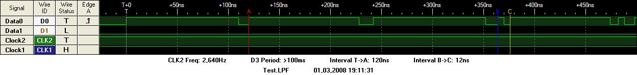

bin grad am ausprobieren von meinen neuen Spielsachen. Habe also meinen
MEGA 32 und einen 8Mhz Quartz angeschlossen. Fuses richtig gesetzt,
Testprogramm läuft auch wunderbar (LED blinkt).
Dachte nun zum Spaß häng doch mal den neuen Logic Analyzer (Logicport)
dran un schau dir die Clock an. Nun, sah erst mal ganz gut aus ca. 120ns
per Tackt, das kommt mit 8Mhz ja schon hin. Aber dann seh ich, dass es
da zwischendrin auf einmal Ausreiser gibt, siehe anhängenden Screenshot
(NUR DATA0 BEACHTEN)
Kann das wirklich sein? Den ATMEGA scheint es nicht zu stören. Oder
macht mein LA hier misst?

LA direkt am Quarz-Pin? Ist nicht so toll, das ist kein Logik-Pin. Schon
garnicht, wenn CKOPT nicht aktiv sein sollte. Sowas geht bestenfalls mit
Oszi, aber auch das ist aufgrund dessen Kapazität nicht unproblematisch.
Persönliche Seite #800065
CKOPT sollte immer dann gesetzt sein, wenn der Systemtakt >= 8MHz ist.
Das Fuse ist uebrigens ein bisschen ein Relikt, das es in den neueren
AVRs (z.B. dem 2313) nicht mehr gibt. Und auch in den ATxmeges wird es
das dann konsequenterweise nicht mehr geben.
Du solltest immer bedenken: Der Quarz erzeugt eine (nicht lupenreine)
Sinusschwingung und daher erstmal keinen Logiktakt. Es ist also "normal"
wenn ein LA da dann teilweise ins Stottern kommt. Anscheinend wird durch
das CKOPT der Takt auch stabiler. Schau mal ins Datenblatt im Kapitel
"Clock sources", da ist genauer beschrieben, was es bewirkt.

Schönes Beispiel für "Wer viel misst, misst viel Mist"....
Anders gesagt, man solte sich genau überlegen, was man messen will und
welche Randbedingungen dabei zu beachten sind.
Nach meiner Erfahrung haben manche Quarze Probleme ohne CKOPT, daher
immer mit, falls es nicht unbedingt auf jedes uA ankommt.

Der Olimex JTAG zum Glück auch. Naja, mache eben erst meine ersten
Schritte in der Welt der Elektronik. Hatte für so was bisher immer einen
Hardware Entwickler zur Seite der gemessen hat wenn ich was wissen
wollte.
Thomas
P.S.: Jetzt macht der LA wirklich prima Messungen :-)
