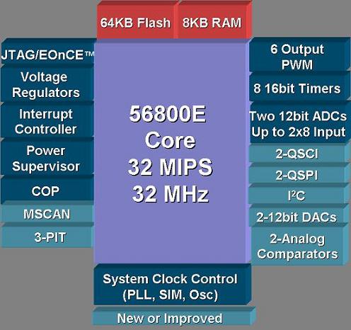

ich benutze einen Freescale Mikrocontroller und da wollte ich mal den
internen Flash-Speicher testen.
Wenn ich in den Flash schreibe und gleich danach die Adresse auslese,
bekomme ich den Wert, was in den Falsh geschrieben wurde.
Nun wollte ich sehen, ob der Wert auch nach dem Reset/Neustart erhalten
bleibt.
Ich habe die Spannungversorgung ausgeschlatet und wieder eingeschaltet.
Naja jetzt wollte ich aus dem Flash lesen, und zwar aus der Adresse, was
vor dem Neustart das Datum gespeichert wurde. Das Ergebnis war/ist, dass
ich ganz andere Werte erhalte.
Wie kann das sein?
Wenn ich doch in den Flash schreibe, müsste es doch solange erhalten
bleiben bis entweder der Flash gelöscht oder der Inhalt überschrieben
wird.
Liege ich da vielleicht falsch?

mein Problem ist, ich kann aus dem Datenblatt nicht erkennen in welchen
Bereich ich Daten schreiben kann.
Ich meine der Flash-Speicher wird ja für alles Mögliche benutz. Das
ganze Programm wird in den Flash geschrieben (denke ich).
Ich habe keine Idee, was so alles mit dem Flash-Speicher gemacht wird.
Naja was auch immer passiert, muss es doch einen extra Bereich geben,
was der User ohne Gefahr und Bedenken benutzen kann. Mit benutzen meine
ich irgendwelche Parameter ablegen und nach dem Neustart abholen.

Vielleicht ist die Frage nicht ganz so dusselig wie sie
zugegebenermassen klingt. DSPs haben manchmal eine sehr eigene
Vorstellung davon, welcher Teil welchen Speichers mit welchem Operand
des Befehls erreichbar ist, weil sich das auf mehrere interne Busse
verteilt.

Gut, aber es steht auch fest dass Flash-Speicher auf MCUs eine recht
begrenzte Lebensdauer hat. Ich kann natuerlich darueber jetzt auch
nichts sagen, ich muesste auch im Datenblatt nachsehen, da sollte sowas
dann aber drinnen stehen. Dirk, Flash-Speicher ist nicht fuer sehr
haeufige Schreibzugriffe geeignet, da er recht gewaltsam geloescht wird.
Bei Mikrocontrollern hat man ueberlicherweise nach etwa 10.000
Schreibzyklen so eine Flash-Speicherzelle erledigt, d.h. sie ist danach
defekt.
RAM ist erstens quasi verschleissfrei und vor allem beim Schreiben (aber
auch beim lesen) wesentlich schneller als Flash. Im Gegensatz zu Flash
ist RAM halt volatil, d.h. fluechtig. Bei den AVRs wird der Flash z.B.
dafuer benutzt, um den eigentlichen Programmcode zu speichern. Es gibt
noch einen EEPROM, in dem man z.B. Konfigurationsdaten abspeichern kann.
Der hat mit etwa 100.000 Schreibzyklen schon eine deutlich hoehere, aber
dennoch begrenzte Lebensdauer.

Das Teil sieht mir ja auch recht fett aus zum Anfangen. Warum hast Dich
denn genau fuer diesen Controller entschieden? Ich denke damit werden
Dir hier nur wenige helfen koennen, der Hauptteil hier ist AVR und
einige PIC-Vertreter. Und wie gesagt, sowas sollte in der entsprechenden
Dokumentation zu finden sein, um Lesen kommt man nicht herum bei solchen
Themen, glaub's mir ;)
