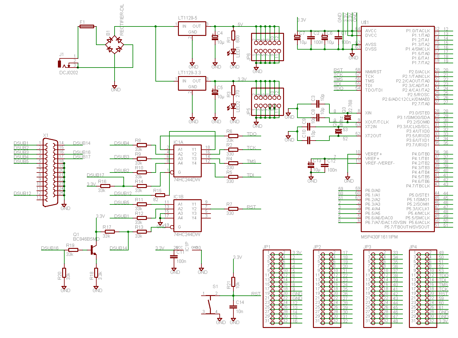

Hallo, ich habe bereits Erfahrungen mit MSP430. Soweit zur Klarstellung.
Ich möchte mir jetzt ein eigenes Eval-Board bauen, weil das, welches ich
vom Studium her benutzt habe, mir nicht so recht gefällt.
Ich hab mal den Schaltplan angehängt. Es wäre super, wenn sich jemand,
der sich damit auskennt mal ne viertel Stunde Zeit nimmt, und
drüberschaut.
Was möchte ich auf dem Board haben:
(Es soll für einen MSP430F1612 sein...)
1) der JTAG soll schon mit drauf. Ich hab die vereinfachte Version
gemacht. Die Betriebsspannung soll immer vom Netzteil kommen.
Die Pins für TEST und TCLK hab ich weggelassen, weil ich bei einigen
Olimex-Boards gesehen habe, dass diese dort auch nicht verwendet wurden.
Mal abgesehen davon, dass mein MSP keinen Test-Pin hat ;-).
2) Spannungsversorgung über 3,3V Festspannungsregler von LinearTech.
LT1129-3.3 und LT1129-5 (die schaffen 700mA, reicht mir erstmal).
Die Spannungen sind jeweils nochmal mit Masse auf Stiftleisten geführt,
damit ich die später separat abgreifen kann...
3) ALLE Pins werden auf Stiftleisten geführt. Doppelreihig, damit ich
sowohl nen Kabel dranmachen kann, als auch die jeweilige Spannung messen
kann...
4) Die externe Referenz für die AD-Wandler brauch ich nicht...erstmal...
Ich mach die Sache mit Eagle. Hab sonst mit Orcad gearbeitet, will mich
aber auch mal mit anderer Software auseinandersetzen. Deshalb sieht der
Plan auch noch nicht ganz so schick aus.
Fragen:
1) Für die Spannungsversorgung des MSP werden ja im User-Guide an AVcc
und DVcc JEWEILS nen 10µ Elko und nen 100n Kondensator vorgesehen. Da
ich aber beide Betriebsspannungen verbinde, brauch ich da wirklich
jeweils die beiden, oder reicht EIN Pärchen C's aus?
2) Was ist mit den AD-Eingängen (Port6); sollte man da noch Pull-Downs
an jedem Pin anbringen, falls kein Signal anliegt, damit die Wandler
nicht irgendeinen Mist anzeigen?
3) Wenn ich im Eagle nen Durchsteckbauteil habe, sind dann bei
doppelseitigen Routen auch auf beiden Seiten Lötpäds, oder nur auch
einer Seite?
4) Ist im Schaltplan nen grober Schnitzer drin? Was würdet Ihr warum
verbessern?
Ich danke Euch schonmal.
1)
Ich würde AVCC und DVCC komplett trennen und dementsprechend auch
getrennt entkoppeln. An einem zentralen Punkt führst du dann beide
(evtl. über zwei kleine Widerstände) zusammen. Gleiches gilt natürlich
auch für die dazugehörigen Massen. Entprechend gehört dann der Port 6
mit zur analogen Spannungsversorgung, der Rest zur digitalen.
2)
Würde ich nicht machen. Du verfälscht dir dann ja auch deine zu messende
Spannung. Sowas muss in der Software gemacht werden.
3)
Ein kurzes und klares Ja
4)
Ich habe mir den Schaltplan jetzt nicht im Detail angeschaut, habe aber
auch keine groben Schnitzer gefunden. Evtl. die ein oder andere kleine
Anregung:
-Bei den Spannungsreglern würde ich noch jeweils 100n parallel zu den
10u schalten.
-Evtl nochmal das Pinout von den Pfostensteckern überdenken. Bei mir hat
es sich als sehr vorteilhaft erwiesen, wenn man immer einen Port auf
einem eigenen Header zusammen mit einem VCC und einem GND Pin hat.
(wirklich nur als Anregung)
-Wozu soll der Brückengleichrichter dienen? Kommt von deinem Netzteil
eine Wechselspannung, dann fehlt der Glättungskondensator.
Ich hoffe, ich konnte helfen.
Viele Grüße,
Michael

erstmal Danke für die Hinweise.
Fangen wir mal bei den Spannungsreglern an. Da ist mir natürlich ein
Fehler passiert. Laut Datenblatt soll da nur ein 3,3µ Tantal-Elko rein,
also kein 10µ. Ich kenne es normal auch so mit 10µ und 100n
parallel...mal sehen was andere so sagen.
Aus dem Netzteil kommt natürlich schon eine Gleichspannunge, ABER die
meiseten Steckernetzteile haben doch solche Adapterstücke vorne dran.
Tia, und die kann man ganz leicht verpolen, deshalb der Gleichrichter.
Zu dem Pfostenstecker: die Evalboards, die ich so hatte, haben auch pro
Port einen Pfostenstecker. Naja, so richtig glücklich bin ich damit nie
geworden...ich möchte mal probieren, ob mir das SO besser gefällt. Nen
überarbeitetes Board kann man ja immer nochen.
Die Sache mit AVcc und DVcc, da muss ich nochmal genauer drüber
nachdenken. Bei den meisten Eval-Boards, die ich bisher gesehen habe,
sind beide verbunden, und es gibt auch nur EINE Masse. Im User-Guide
steht ja auch auf Seite 2-17, dass man AVcc, AVss und DVcc, DVss
verbinden soll, wenn AVcc nicht benötigt wird...
Hat noch jemand Hinweise/ Anregungen?
Danke
Nimm lieber einen Spannungsregler, der einstellbar ist. Wenn du den MCLK
mal mit mehr als 7 MHz betreiben willst, brauchst du mehr als 3,3V Vcc.
Dann kann es manchmal Probleme geben, wenn du für den Reset das RC-Glied
nimmst. Besser ist ein richtiger Reset-Generator, wie der TPS3838K33.
Das Gefrickel mit dem Parallelport würd ich gleich ganz weglassen. Der
Olimex USB Debugger ist durch den Dollarkurs so günstig, dass sich der
Ärger nicht lohnt. Wenn dein Programm dann mal einige kByte groß ist und
du viel Debuggen willst, ärgerst du dich ständig über den saulahmen
LPT-Debugger. Von Vista-inkopatibilität mal ganz abgesehn.
Lieber den 14-poligen JTAG Stecker drauf und einen Olimex USB-JTAG-TINY
benutzen.
10µ/100nF ja, aber dann beide keramisch, ein Elko bringt da nix.
Wozu die 5V? Das würd ich gleich weglassen, dann denkst du mal nicht
dran, und zerschießt dir den Eingang des MSP...

Hallo Christian:
Das ist nen guter Einwand, werde mal sehen, ob ich nen anderen bekomme.
Was für Probleme?
> Der Olimex USB Debugger ist durch den Dollarkurs so günstig, dass sich
> der Ärger nicht lohnt.
Für den MSP430 kostet der 55€ --> naja, dann nehm ich doch lieber die
Variante, die ich vorgesehen hatte. Vista-Kompatibilität brauch ich
nicht.
Tia, aber im Datenblatt ist halt nen Elko vorgesehen. Also wird der
schon seine Berechtigung haben, oder?
Die 5V sollen für nen LCD sein, da die meisten ja noch mit 5V betrieben
werden.
Um nen Eingang mit diesen 5V zu zerschiessen müsste ich dann aber extra
eine Verbindung per Kabel herstellen...die 5V sollen ja nur auf eine
Stiftleiste rausgeführt werden, haben also keine direkte Verbindung zum
µC.
Danke trotzdem.
Mathias
> Was für Probleme?
MSP430 startet nicht bei zu langsam ansteigender Spannung.
> nicht.
Na dann viel Spaß beim Debuggen.
Dann muss es aber ein Ultra-Low ESR Typ sein, sonst bringt der nix, wenn
schnelle Stromspitzen auftreten, z.B. beim Umschalten eines kompletten
Ports.
> werden.
> µC.
Na OK, dann musst du aber bedenken, dass du nix vom Display zurück lesen
kannst. Busy-Flag abfragen oder ist dann nicht.
OP
Das versteh ich jetzt nicht ganz genau. Hab mir erstmal angelesen, was
das Busy-Flag überhaupt ist...
Bei meinen bisherigen Routinen wird einfach immer eine Wartezeit
eingeführt...
Warum kann ich das Flag nicht abfragen? Bzw. warum kann ich vom Display
nix lesen, wenn ich es möchte? Was hat das mit den 5V zu tun?
Dankeschön!
Wobei auch die EA DOG Displays 3,3V-fähig sind, dafür sind die aber
deutlich günstiger als die DIPs.
Bei den HD44780-Displays kommt man passender Wartezeit mit sehr gut ohne
Ready aus. Wobei man die integrierten Pullups im HD44780 Controller
nicht vergessen sollte. Die sind zwar recht hochohmig, aber wenn man den
MSP430 mit minimalen Stromverbrauch fährt, dann sollte man daran denken.
