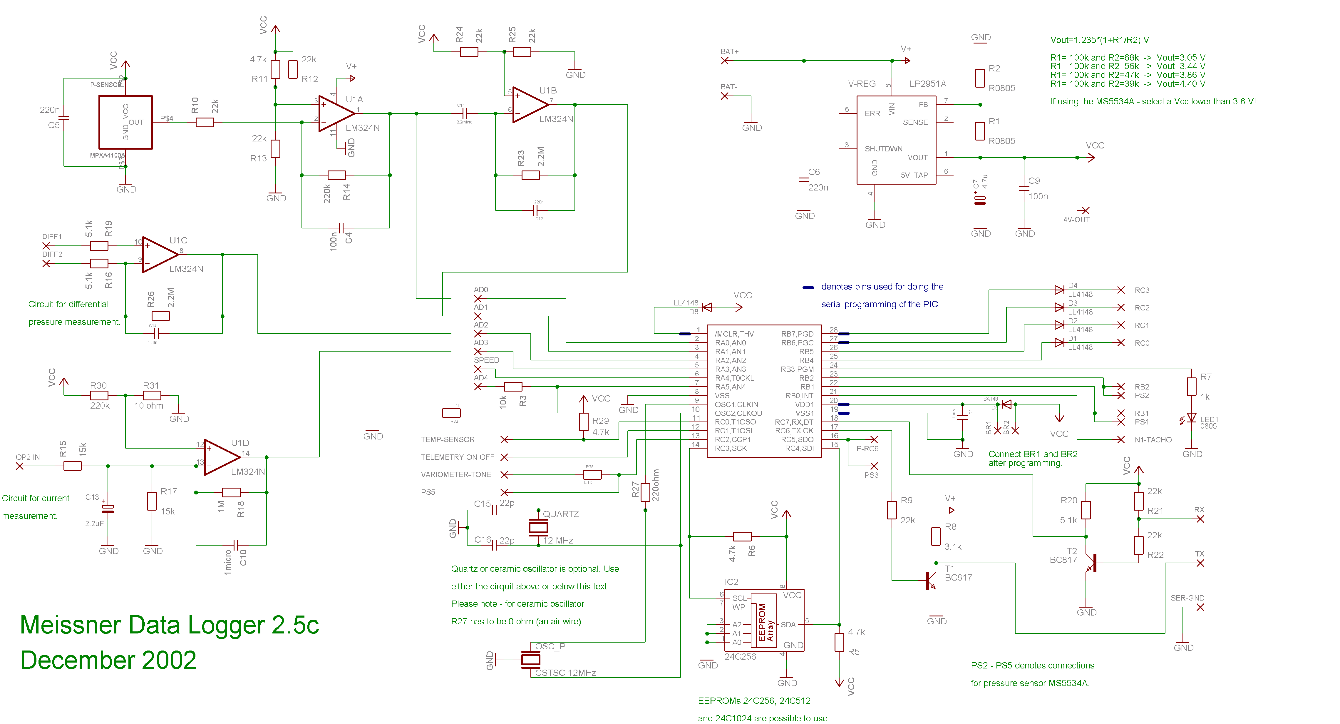

Ich will mir einen Datenlogger mit dem Pic16f876 bauen und dies aber auf
Echtzeit mit Telemetrie auf einen Palm
übertragen.(http://home.arcor.de/d_meissner/d_logger2.htm)
Dazu möchte ich die Xbee Pro verwenden, da ich diese ja nicht
programmieren muss und die ja wie ein serielles Kabel arbeiten können.
Naja, nun mein Problem besteht darin, das ich nicht weis, wie ich die
miteinander verbinden soll. Am Pic gibts ja den TX Ausgang. Der Pic
arbeitet mit 5 Volt, das Xbee aber mit 3,3v.
Im Anhang habe ich den Schaltplan des Datenloggers bereitgestellt. Da
ist am RX und TX noch ein BC817 Transistor. Das verwirrt mich nun
komplett.
Was kommt den beim Pic am TX Ausgang für eine Spannung raus? Zwischen 0
und 5 Volt?
Am Xbee darf ja nur 3,3Volt rein, oder?
Noch eine Frage: in der Anleitung des Xbee steht, dass man mindestens 4
Leitungen anschließen muss: Plus,Minus, DIN,Dout
Ich habe aber nur drei, weil das ganze ja nur eine Richtung geht, vom
Logger zum Palm,
ich danke euch fürs lesen und hoffe auf eure Antworten,
MFG Peter
> Logger zum Palm,
Also Plus und Minus benötigst du schon mal zwangsweise :) Ob du nun DIN
oder nur DOUT anschliesst ist relativ egal. Problematisch kann es halt
werden wenn du das Modul noch einstellen willst/musst, da wirst du wohl
nicht ohne DIN und DOUT zurechkommen.
