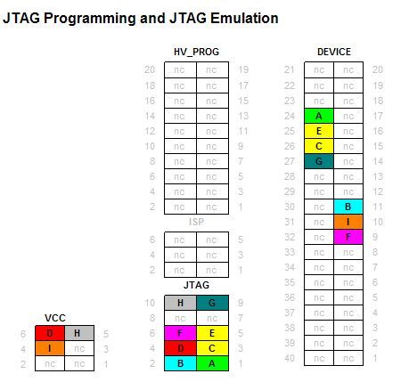

Ich benutzte Code Vision zusammen mit meinem Atmega16 und einem Dragon
Board. Hab dazu auch schon ein Programm geschrieben und das ganze auf
meinen Atmega geflasht. Nun möchte ich diese Programm mit AVR Studio
debuggen was nicht funktioniert.
Was ich jetzt nicht kapiere ist das flashen und fuses auslesen perfekt
funktioniert ohne Probleme aber wenn ich auf Debug klicke kommt ein
Fehler:
AVR Dragon: Failed to enter programming mode for reading bootloader
fuses.
Coordinator: Error when trying to make JTAGICE target device enter
programming mode
Coordinator: Error loading object file.
Bin mit meinem Latein am Ende, hab den Atmega so wie auf dem Bild
angeschloßen.
Bitte um Hilfe.

Kannst Du denn mit dem AVR-Studio per JTAG flashen?
Und wie sieht überhaupt Deine Ziel-Hardware aus?
Das Bild ist zwar hübsch, bringt aber nicht wirklich was.
Ich verpasse meinen Platinen einfach einen 10 poligen Stecker und
verbinde das 1:1 mit dem 10 poligem auf dem Dragon.
Dazu muss aber auch die Pin-Belegung stimmen.
Ausserdem muss das Programmier-Fenster im Studio zu sein wenn man auf
Debuggen wechseln will.
Das Studio erkennt den Zustand zwar ist aber zu doof, selbst was dagegen
zu machen.
Und einen noch, die Reset-Leitung sollte man am JTAG besser weglassen.
Das Studio vergisst nach dem flashen nämlich, den Reset wieder
loszulassen, dann startet die Anwendung nicht...

danke für die Antwort! Kann auch ganz normal flashen EEprom und Flash
und auch auslesen. Das Bild ist vom AVR Studio rauskopiert von der
Anleitung vom Dragon.
Hab auch einen 10 poligen Stecker dran. Die Hardware ist selbst
zusammengelötet und funktioniert ja auch mit ISP Problemlos und eben
auch das flashen mit JTAG.
Das mit der reset Leitung hab ich auch probiert ändert aber nichts.
