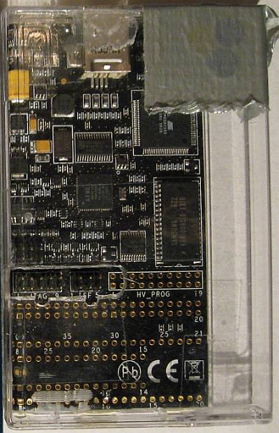

Auf jeden Fall solltest Du den Dragon in ein Gehäuse bauen. Er ist
empfindlich! Dies gilt auch für eventuelle Falschanschlüsse des
ISP-Steckers zum Target. Hier machen sich Schutzwiderstände in den
Signalleitungen gut, Wert: 100...270 Ohm. Mein Dragon rauchte aufgrund
einer Masseschleife ab. Die Spannungsregler sind schwer zu bekommen und
noch schwerer aus- und wieder einzulöten. Besser also einmal öfter über
die Schaltung schauen, bevor der Dragon angeschlossen wird. Ansonsten
ist er ein schönes Teil.

#801156
Irgendwann mache ich vielleicht mal ein hübscheres Gehäuse...
> Der MKII schaffts in ner Zeit, in der man nicht mal ne Kippe aus der
> Schachtel genommen hat.
Und da dürfte der Dragon nochmal eins drauflegen - wenn man per JTAG
flasht.
Den ISP muss man ja auch ständig verstellen, damit der flink ist.
Im Ausliefer-Zustand laufen die meisten AVR ja schliesslich mit 1 MHz
und wenn man dann noch unter 5V hat nichtmal das.
Mir ist auch noch kein Dragon abgeraucht und verpolt angeschlossen habe
ich die schon ein paar Mal.
