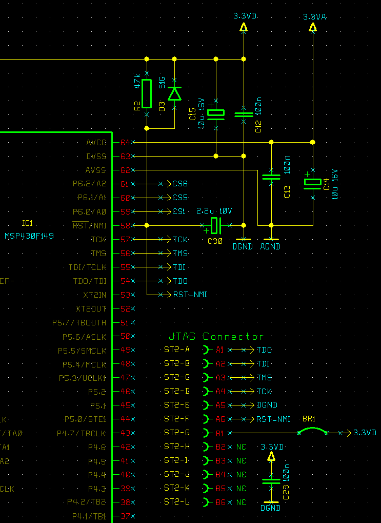

ich habe Probleme mit dem Halten einer Verbindung zwischen MSP430F169
und IAR.
Das Herunterladen funktioniert eigentlich immer ohne Abbruch.
Sobald ich mit "Step over" durch das Programm laufe oder es mit "Go"
starte, kommt irgendwann die Meldung  "Could not get target status".
Es gibt am Reset Pin andauernd ziemliche Störungen.
Im Bild: oben zwei Signalaufzeichnungen des Reset-Pins, jeweils mit
anderer Zeitauflösung. Die Ausschnitte zeigen jeweils genau den
Zeitpunkt, wenn man mit dem Taster manuell einen Reset auslöst. Die
Nulllinie ist ganz unten, dort wo rechts die 1 steht
Darunter eine Aufzeichung eines Logikanalysator. Durch den nicht perfekt
eingestellten Logic-Treshold sieht man die Störungen am Reset ohne dass
Reset ausgelöst wird. Wenn das Programm einmal läuft, dann klappt von
der Abarbeitung eigentlich alles, bis dann irgendwann wieder der Reset
ausgelöst wird.
Ganz unten ein Teil des Schaltplans aus dem die Beschaltung von Reset
und JTAG hervorgeht. Die einzelnen Bauteile habe ich schon mehrfach
ausgelötet und überprüft. Die Schaltung ist wirklich so aufgebaut, wie
sie im Schaltplan abgebildet ist. Die L´s sind Ferrite mit jeweils 600
Ohm.

Wer kann mir sagen, warum das Reset-Signal beliebig nach unten gezogen
wird, bzw. warum es immer so bei 1,5 V rumzappelt?
#803498
Hm, also ich weiß jetzt nicht, wie du drauf kommst, da Ferrite mit 600
Ohm reinzubauen. Wo hast du das denn gelesen? Die 600 Ohm und 10nF
ergeben einen Tiefpass mit 26kHz, wenn ich mich jetzt nicht verrechnet
habe. JTAG läuft aber dort wesentlich schneller. Du verschleifst ja
total die Flanken, kein Wunder, dass Debuggen nicht richtig geht. Am
Reset empfiehlt sich am MSP430 ein reset-Generator z.B. TPS3838K33. Ich
hab auch öfters mal Probleme mit instabiler JTAG-Verbindung, liegt auch
ab und zu am Reset. Habe daher den Reset-Ausgang des Debuggers gar nicht
angeschlossen, da läufts besser.

#803578
Naja, wobei 2,2µschon ne recht lange Reset-Zeit erzeugt.
JTAG geht auch ohne RESET, steht auch extra im Manual des FET von TI.
Bei 4-Wire-JTAG kann der Reset weggelassen werden. Klappt auch
einwandfrei.
Miss doch mal mit dem Oszi, wie deine JTAG Signale hinter deinen
Filtern aussehen. Sieht bestimmt sehr verschliffen aus. Und Filter an
Eingängen bringen in EMV Hinsicht doch nicht viel. Wenn, dann am
Ausgang.
OP #803835
So, das mit dem Reset ist erledigt.
Mögliche Ursache: Pin 53 XT2IN hing in der Luft. Man konnte irgendwelche
langsamen Schaltsignale daran messen. Auf GND gelegt und gut ist.
Reset ist jetzt stabil auf Versorgungsspannung.
Zusätzliches Problem: Durch irgendwelche Verunreinigungen unter der
JTAG-Pin-Leiste gab es eine hochohmige Verbindung zur Massefläche.
Die Signale von JTAG hab ich gemessen. Stimmt, waren "etwas" flacher als
erwartet. Alle C´s in den JTAG-Leitungen sind jetzt weg. Einwandfreie
Signale, allerdings gibt´s jetzt Spannungsspitzen auf der Versorgung.
Evl. kommen dort jetzt noch 1nF C´s rein.
Reset liegt noch immer an JTAG an, macht keine Probleme mehr.
Danke
