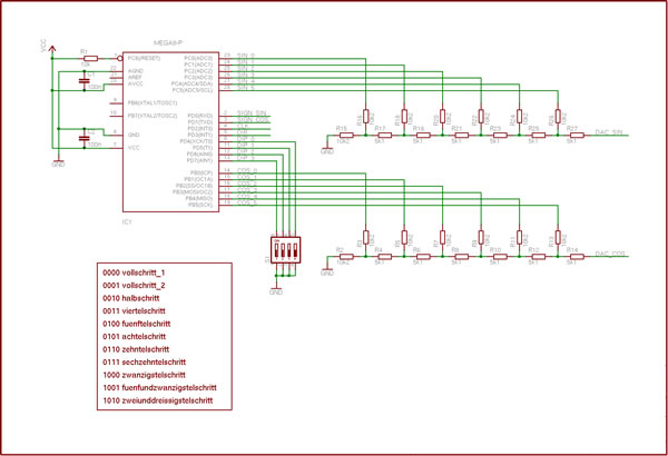

von Johannes S. (schmidgen)
Ein Freund von mir, der zur Zeit leider nicht zur Verfügung steht, hat
mir mal den im Bild dargestellten Chip gebrannt. Er hat Step/Dir
Eingänge, Wahl der Microschrittauflösung, Vorzeichen für Sin/Cos und
Binäte Ausgänge zur Ausgabe. Statt dieser Ausgänge hätte ich gerne PWM
Signale mit ca 100 Khz und variablem Puls/ Pause Verhältnis.
Ich denke dass die Erklärung reicht.
Johannes

von Axel R. (Gast)
>...Er hat Step/Dir Eingänge, Wahl der Microschrittauflösung, Vorzeichen für >
Sin/Cos und...
Ist also schon etwas leicht anderes, als einen DDS zu programmieren ;-))
Passt aber locker in einen Tiny, wenn man sich eine andere Art der
Eingabe überlegt. 16 Stufen lassen sich ja noch mitm ADC und Poti
machen.
(könnte man, drehencoder ginge auch)
Ist aber letzen Endes tatsächlich nichts anderes, als eine
Schrittmotorlogik.
Die gibt es tatsächlich für ein paar Euro von Trinamic bei Reichelt.
Das Stromchopperdingens ist dann dort wohl auch schon bei.
EDIT
auf dem Bild war bei mir nichts zu erkennen, schade.
Wenn das tatsächlich alles ist, baue ich Dir so ein Teil für 300Euro.

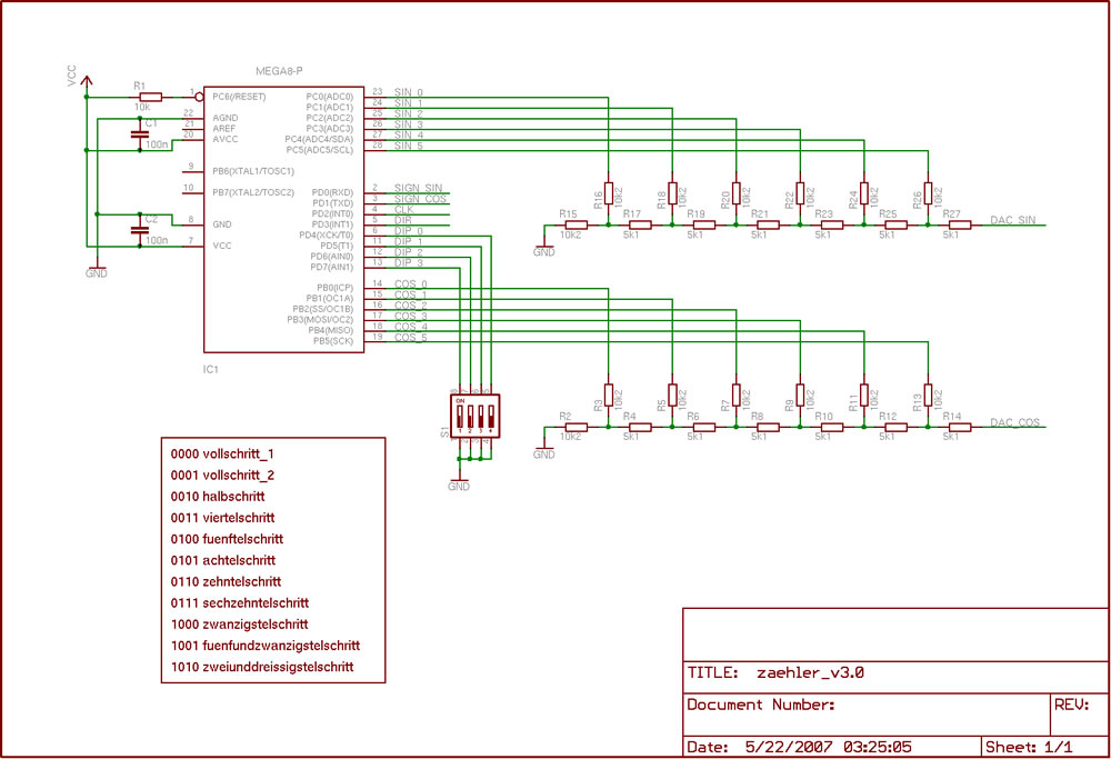

Ich habe hier nochmal das Bild etwas schärfer.,
Johannes

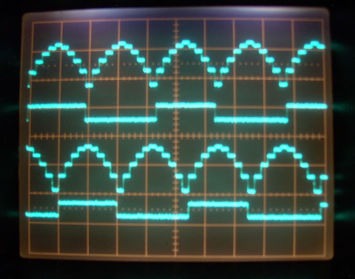

Ja, die Vorzeichen brauche ich, da ja nur positive Halbwellen
dargestellt werden. Ich habe mal das Oszillogramm hochgeladen. Eine
Einstellung über Poti ist eigentlich nicht notwending. Wichtig ist nur,
das der Duty Cycle beim Wert 00000 = 0% ist und bei 11111 = 100% (Kann
auch weniger sein)ist.
Das Programm der bisherigen Ausführung habe ich. Wäre es möglich es
einfach weiter zu entwickeln? Das heisst parallel out in PWM zu ändern?
Johannes
