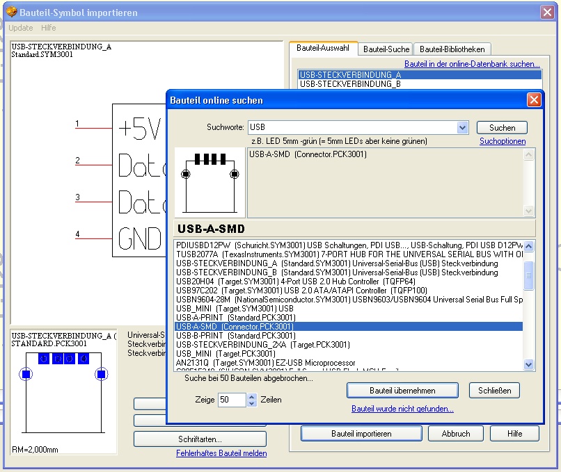

Gast #833710
hey bushido, ALTA!
oh man, sry, so ganz ernst nehmen kann ich dich nicht... alter!
hier mein beleg auf die schnelle: usb-A-stecker, tht und smt.
oder auch stehende widerstände, wie dir vllt aufgefallen ist ^^
immer tight bleiben,
holli
Gast #834760
Hallo Michael H*,
bleib mal selbst ganz geschmeidig. Die USB-THT sind in der normalen
Target-Standard-Lib. Die SMD-Teile können problemlos im Bauteil-Server
gesucht und gefunden werden. Ich habs grad ausprobiert, siehe Bild. Der
Widerstand "0207 stehend" ist übrigens auch in der Standard-Lib.
Ich freue mich für dich, dass du "überglücklich" mit Eagle bist.
LG Bushido
Gast #834805
bauern mag ich eh nicht so gern ^^
also bushido, scheinst ja doch gar nicht so verkehrt zu sein,
entschuldigung.
ich hatte mal mit einer gekauften version von target in der V12 zu tun
und hab es früher von V8 bis 10 benutzt. da gabs keinen usb-stecker in
smd, auch nicht zum runterladen. ich meinte, damals nach einem
bedrahteten geschaut zu haben, hab ich aber anscheinend doch nicht.
ob jetzt eagle oder target ist zum schluss auch nur reine
geschmackssache. ich halte eagle für das etwas "erwachsenere" programm -
was natürlich auch daran liegen kann, dass es eagle wesentlich länger
gibt.
übrigens war entscheidend für den umstieg damals einzig und allein, dass
es target nicht für unix gibt und es sichauch nicht emulieren lässt.
grüße, holli
