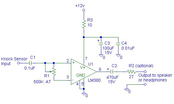

Gast #882141
sorry das ich den Thread nochmal hoch holen muss, aber mit der blöden
Analogtechnik steh ich echt total auf Kriegsfuß. Irgendwie funktionierte
bisher keine meiner Analogschaltungen. Hoffentlich kann mir mal jemand
helfen. Bin da echt am verzweifeln.
Aufgebaut habe ich nun folgende Schaltungen:
Zunächst dies angehängte. Dies ist mein Verstärker mit dem ich auf
meinen Lautsprecher / Kopfhörer gehe. Die funktionert alleine auch
super.

Gast #882519
Hab gerade gesehen das meine Verstärkterschaltung irgendwie nicht mit
angehängt wurde... hier nochmal ein Versuch...
Ich hab jetzt auch rausgefunden, das es auch piepst wenn ich vor den
Verstärker (Amp.gif) nur einen ganz stink normalen RC Hochpass schalte.
Hat also mit dem OPV und dem Bandpassfilter nichts zu tun.
Schließe ich das Mic direkt an den Verstärker (Amp.gif) an, habe ich ein
super sauberes Signal nur halt ohne Filter.
Vielleicht hilft das ja...

Auch:
- mangelhafte Entkopplung, ev. mit 10 Ohm/10µF die VCC des VV vom
Endverstärker abtrennen (wie oben beim LM380). Generell sind Spannungs-
und Masseführung heikel. Beide von der Leistungsseite her zuführen.

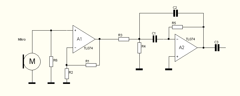

Gast #882959
anbei mal mein aktueller Schaltplan. Ist sicher nicht der Weisheit
letzter Schluß, also bin ich für jede Kritik offen die mir hilft...
Bin wie gesagt eher in der Digitaltechnik zuhause...
Danke schonmal für alle die sich den Schaltplan ansehen...
Malte
Gast #883042
Ein Schaltplan ist erst mal gut!
Ich eigentlich auch ...
Mit dem ICL7660 habe ich keine Erfahrung - könnte mir aber vorstellen,
dass das Ding nicht ganz ruhig ist.
Aber:
- nahe an Pin 8 gehört ein 100nF Kerko!
- an Pin 5 sollte ein LOW-ESR sitzen, wenn keiner zur Hand, dann nimm
einen 100n Kerko parallel zu den 10µ.
- der interne Oszillator schwingt relativ undefiniert um bzw. unter
10kHz. Wenn das zufällig die Mittenfrequenz des Filter sein sollte, dann
könnte das schon das Problem sein. Alternativ einen CMOS-Schwinger
(74C14, R, C) auf 20 ... 30 KHz extern an Pin 7 anschließen.
Deshalb, wichtig: beide Spannungsversorgungen des OPA wie beim LM380
gegen GND abblocken!
Versorge testhalber den OPA mal mit zwei 9V-Blöcken - ganz ohne 7660.
Der Schalter S1 hat in der gezeichneten Stellung 1 keinen Sinn. Damit
ist das Mike ja an den IC4A-Ausgang gelegt! In Stellung 2 müsste es aber
gehen.
Das Mikro ist sicher ein dynamisches, sonst hätte es direkt am LM360
nicht gehen können.
R6 hat doch nicht 110 Ohm sondern 110 kOhm - oder?

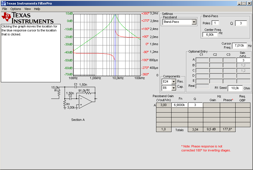

Wie gut das Filter arbeitet, kann ich aus der Dimensionierung jetzt
nicht ablesen. Vielleicht nennst du uns mal die Eckdaten (Mittenfrequenz
fm, Verstärkung bei fm - ist vielleicht zu groß?) oder holst dir mal das
schon genannte Texas Instruments FilterPro. Oder hast du die
Dimensionierung mal simuliert? Nicht dass das Ding bei der
Mittenfrequenz bereits schwingt.

gegeben. Ich hab's mal angehängt. So macht er zwar Impedanzwandlung,
produziert aber auch jede Menge Rauschen.
Ansonsten: in S1-Stellung 3 muss die Schaltung funktionieren.

Ich sehe gerade, dass du in deinem Schaltplan die Werte von R5 und R6
vertauscht hast - gegenüber der ganz oben genannten Dimensionierung.
Daher kam auch meine Frage, ob die 110 Ohm richtig sind ...
Gast #883143
so, erstmal danke hatte wirklich R5 und R6 vertauscht, allerdings nur im
Schaltplan, in der Schaltung ist es korrekt. R5 ist im übrigen wirklich
110 Ohm nicht kOhm.

der Filter eigentlich um die 1, ggf. 1,1-1,2 haben, da ich den
Eingangspegel eigentlich auch ohne Filter für den LM380 recht passen
finde. Eine zusätzliche Verstärkung im Filter um den Faktor 10-20 könnte

Anbei nochmal der derzeit aktualisierte Schaltplan.

Ich wunderte mich schon, dass der LM380 mit dem Mikrosignal (ohne
Filter) was brauchbares abgibt. Der hat 'ne feste Verstärkung von 50,
das ist nicht sehr viel für ein Mikrofonsignal. Das reicht kaum für
einen normalen Line-Eingang eines Mischpultes.

Eignentlich nicht, denn der LM380 ist ja zum Treiben von kleinen
Lautsprecher und Kopfhörer vorgesehen, dass kann der normale OPA nicht.
R1 an der Stromversorgung ist nicht sooo wichtig - aber wenn schon, dann
auch in den beiden Stromversorgungen der OPAs.

Ob besser, weiß ich nicht. Das schon genannte FilterPro liefert das
Ergebnis, das ich angehängt habe.
