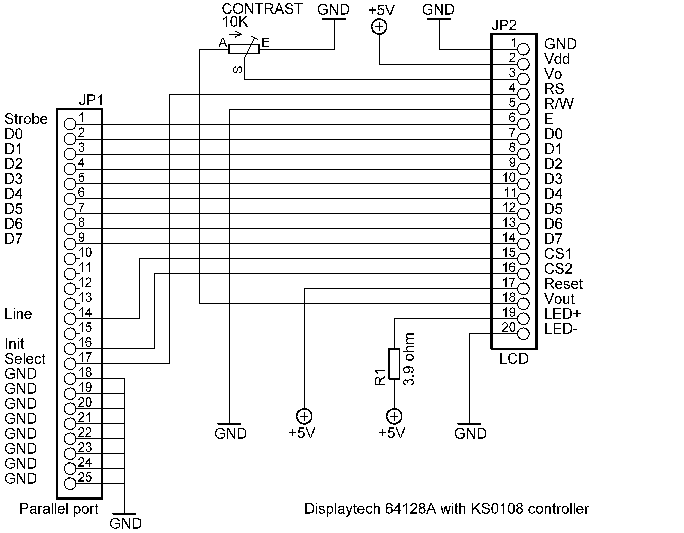

Dann solltest du als erstes Mal in das dazugehörige Datenblatt schauen,
ob das Ding einen integrierten Controller hat welchen man ansteuern
kann.
Das wehre dann mit dem Schaltplan im Dateianhang möglich.
