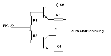

ich brüte seit einiger Zeit über einem "Spaßprojekt" bzw. Lernprojekt:
Ich möchte eine LED-Matrix aus 192 LEDs ansteuern.
Verwendet werden soll ein PIC 16F874 da ich den Hardware-UART zur
Anbindung an den PC und den Hardware i2c zur Anbindung von ein paar
EEPROMS verwenden möchte. D.h. ich habe am Ende noch 18 I/Os für die
Ansteuerung der LEDs übrig.
Die LEDs sind in 8er bzw. 16er "Päckchen" mit gemeinsamer Kathode
verschaltet und ich möchte sie per Charlieplexing ansteuern.
(Bitte nicht über Sinn oder Unsinn von Charlieplexing diskutieren, ich
möchte es einfach mal gerne ausprobieren... ;) )
Nun mein Problem: Beim Charlieplexing leuchtet ja immer nur eine LED. Da
ich aber 192 LEDs habe würde jede LED ja nur max. 1/192 der Zeit
leuchten und somit vermutlich ziemlich dunkel werden.
Deshalb kam mir die Idee, die LEDs mit nem höheren Strom zu pulsen.
(Lt. Datenblatt gehen bei meinem Typ LEDs 100mA für max. 10ms bei 1/10
DutyCycle, bei der Geschwindigkeit mit der gemultiplext wird sollte das
kein Problem sein denke ich...)
Nur bin ich da wieder vom PIC limitiert: 25mA pro pin, 200mA gesamt
iirc.
Deshalb würde ich gerne ein paar günstige Transistoren (z.B. 3904+3906)
einsetzen um den Strom zu verstärken.
Jetzt kommen wir (endlich) zu meiner Frage: Wie verschalte ich die
Transistoren am Besten mit dem Port-Pin um den gewünschten Effekt zu
erzielen?
Nach meiner (Laien-)Meinung sollte das so aussehen: Die Basen der
Transen parallel schalten und an den Portpin (evtl. per Vorwiderstand um
den Ausgangsstrom einzustellen) und die Emitter ebenfalls parallel. Die
beiden Kollektoren dann jeweils an GND bzw. +5V.
(Siehe Anhang, die Widerstände habe ich für alle Fälle mal
eingezeichnet, da ich nicht sicher bin ob/welche ich brauche und wie sie
dimensioniert werden sollten.)
Könnte das funktionieren oder habe ich etwas übersehen? Falls es so
nicht funktionieren kann, wie würdet ihr das machen?
(Bitte nicht auf die diversen Maxim-ICs hinweisen, die sind mir zu teuer
und Maxim scheint meine Sample-Requests immer direkt in die Ablage P zu
stecken...)
Schonmal im Voraus vielen Dank für eure Antworten! :)
Bei Charlyplexing können sehr wohl mehrere LEDs gleichzeitig leuchten,
nicht nur eine!
Am Besten liest Du noch mal die entsprechenden ANs durch, auch hier im
Forum habe ich schon etliches darüber geschrieben.
Den Strom musst Du dennoch verstärken, wenn Du 192 LEDs treiben willst.
Nur musst Du aufpassen, weil die H-Side-Treiber Konstantstrom liefern
müsssen, und die LowSide möglichst niederohmig sein sollten (oder
umgekehrt, wenn Du willst). Sonst hängt die Helligkeit der LEDs von der
Anzahl derjenigen, die gerade eingeschaltet sind, ab.
So wie in Deinem Schaltungsvorschlag funktioniert es nicht, da der
Ausgang auch floaten können muss. Das wird nicht so einfach!
Eine Lösungsmöglichkeit ist evtl. noch, die LEDs auf mehrere µC
aufzuteilen und direkt (ohne Treiber) anzusteuern.
Viel Spaß und Erfolg!
Moment mal, die Zeichnung ist eine normale Komplimentärendstufe, nur
etwas ungewöhnlich gezeichnet (Gnd geht normalerweise nach unten).
Könnte evtl. doch funktionieren, da die floatet, wenn der Eingang
floatet.
Wie schon geschrieben: eine Seite (oben oder (besser) unten) muss
niederohmig sein, d.h. R raus und T bis in die Sättigung treiben
(niedriger Basiswiderstand).
noch ein tip zum charlieplexing:
ubedingt led's aussuchen die auch eine sperrspannung von 5V aushalten.
die angabe wie hoch die sperrspannugn sein darf und/oder wie lange sie
anstehen darf ist nur ledier bei den wenigsten led's zu finden.
