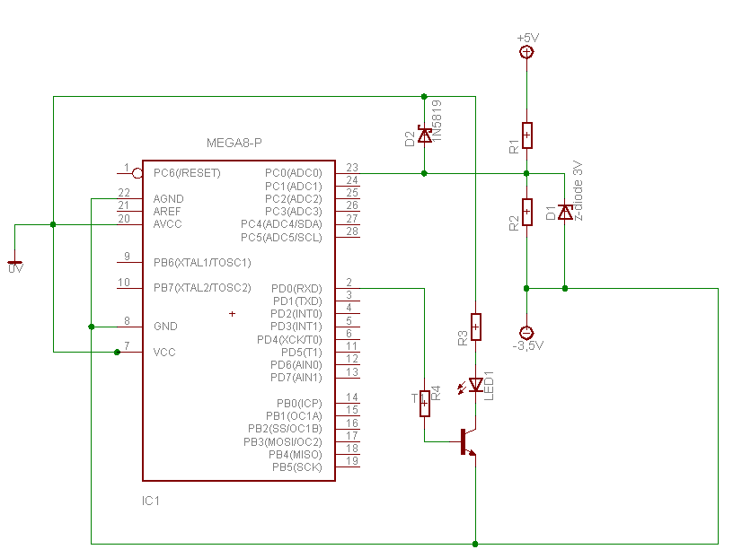

von Paul (powl)

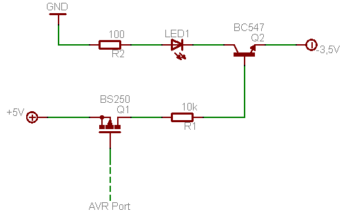

Ja, das wäre ja einfach. Wenn ich aber einfach GND und VCC vertausche
und den µC an die -3.5V anschließe dann hat das Akku+ gegenüber dem µC
ja negatives Potential. D.h. ich kann mit dem ADC die Akkuspannung nicht
mehr messen :-S
Deswegen hängen nur die LEDs an den -3.4V. Im Anhang mal eine Idee wie
das funktionieren könnte. Ich musste leider einen MOSFET verwenden. Habe
es zuerst mit einem BC557 PNP-Typ probiert aber da hat die LED, auch
wenn ich die Basis über den Basiswiderstand 10k mit +5V verbunden habe
schwach geleuchtet. Nur wenn ich die Basis direkt an +5V gesetzt habe
ging es. Ist da was faul oder sind das Leckströme, die dann vom
NPN-Transistor an der LED verstärkt werden?
lg PoWl
von Paul (powl)
Sry.. hier der Anhang
Der BS250 ist ein P-Kanal FET. Habe das ganze aufm Steckboard aufgebaut.
von Michael F. (jiro)
doch du kanst die accuspannung messen über einen spannungsteiler
hatte grade langeweile, vieleicht hilfts
von Paul (powl)
Danke danke!
Die Idee ist nicht schlecht :-) Allerding durchschaue ich die Funktion
von D1 und D2 noch nicht so ganz.
Es gibt aber noch einen Grund der dagegen spricht den µC mit dem
Spannungsregler zu betreiben. Der Spannungsregler hat ne ziemliche
ripplespannung und die wird nicht gut für die ADC-Messung sein. Ich weiß
nicht wie stark sich das auswirkt.
Der Schaltungsaufwand dürfte in etwa der gleiche sien. Ausser den LEDs
muss ich noch die Akkuladeschaltung und noch einen FET, der mir die
gesamte Schaltung ausschalten kann, ansteuern. Aber ich könnte es mal
probieren :-)
Hast du ne Idee wieso meine kleine Transistoranordnung mit normalen
Bipolartransistoren nicht funktioniert sondern nur mit dem FET?
lg PoWl
bei nem pnp typ muß die basis negativer sein muß als der emitter um ihn
dursch zu schalten und das wirst du nicht so schaffen da der avr wenn
ausgang 0V hat immer noch 3,5V positiver ist als der emitter
von Paul (powl)
Moment ich hab das nochmal hier verändert. Der Emitter hängt an 5V. Die
Basis-Emitter-Strecke liegt zwischen dem AVR und 5V. Wenn am AVR-Port,
also an der Basis, 0V anliegt, dann kann dein Strom über die BE-Strecke
fließen und den Transistor durchschalten. Wenn allerdings 5V anliegen
kann theoretisch kein Strom fließen da die Basis-Spannung gegenüber dem
Emitter nicht positiv ist.
Trotzdem leuchtet die LED schwach wenn ich die Leitung vor dem
Basisvorwiderstand auf 5V lege. Wenn ich die Basis direkt auf 5V lege
leuchtet nix.
Der MOSFET macht ja theoretisch auch nix anderes. Anstelle der
BE-Strecke gibts da halt eine Gate-Source Strecke. Source liegt dann
halt da wo sonst der Emitter liegt. Hier entfällt halt auch der
Vorwiderstand. Ich würde aber gerne normale Transistoren verwenden und
frage mich warum das nicht funktioniert. Leckströme, die dann noch
