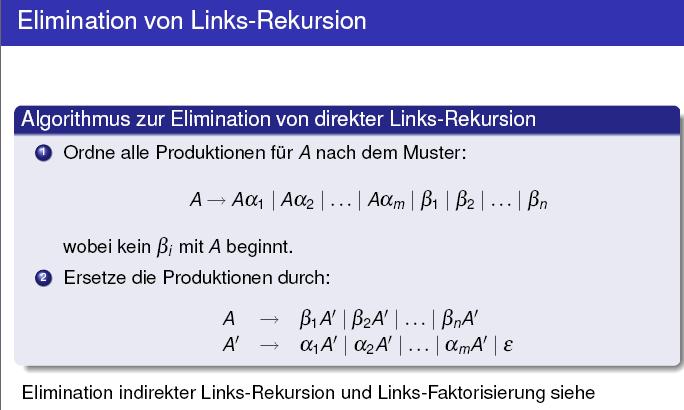

Die EBNF Regel a[A] lautet ja (funktioniert):
public boolean A(){
         if( pos >= str.length )
              return false;
          if (str[pos]=='a'){
                                     pos++;
                                     if (!A()){
            return true;
         return false;
Dementsprechend sollte  [A]a doch so sein (hier tritt der Fehler auf):
public boolean A(){
              return false;
         if (!A()){
          if (str[pos]=='b'){
           pos++;
           return true;
         return false;
  if (!A()){
Es gibt keine Bedingung, die das Programm davon abhalten würde immer
die Unterfunktion A() aufzurufen.

Ja, das merk ich jetzt auch :(
Wie würdest du das am geschicktesten lösen?
Ich habe zwar eine Idee
public boolean A(){
              return false;
         pos++;
         if (!A()){pos--;
          if (str[pos]=='a'){
           pos++;
           return true;
         return false;
Nur dann gibts wenn ich eine richtige Zeichenfolge teste ein weiteres
Problem.
Ausgehend von meinem ersten Post lässt sich das doch bestimmt ganz
einfach korrigieren, nicht?

Also mein Ausgangsproblem war
A -> Aa | a
ich habe das dann, so ähnlich wie bei dem Bsp von gestern umgeformt
A -> (A | nichts)a
A -> [A]a
Ja, hier sind die terminalen Anfänge von A bzw. a ja jeweils a, nur ich
weiß nicht, wie ich das ganze weiter ausklammern kann. A einsetzen
bringt auch nichts, weil wenn ich es einsetze, hab ich es im nächsten
Schritt ja wieder drin.
Komisch, irgendwie, hast wie macht man das hier
> A -> Aa | a
> A -> (A | nichts)a
> A -> [A]a
Gar nicht.
Diese Grammatik ist so nicht umsetzbar (mit einem Zeichen Vorausschau).
Da musst du mit dem schweren Geschütz ran und eine völlig
neue Grammatik machen, die das Gleiche bewirkt.

Ich habe in einem anderen Thread eine Folie gepostet (ganz zu Anfang),
in der erklärt wurde, wie ein Parser funktioniert. Viel mehr haben wir
in der Vorlesung / Übung nicht dazu gesagt. Vielleicht noch 1, 2 Folien
dazu, das wars. Diese ganzen Spezialfälle die ich hier anspreche, kamen
nie dran, können aber in der Klausur aber durchaus drankommen.
Mich würde blendend interessieren, welcher Grammatik aus einem
vorherigen Post das entspricht, wärst du so freundlich und sagst mir
das?
Sehe ich richtig, dass man nicht sofort los programmieren kann, weil der
terminale Anfang hier nicht definiert ist, der aber definiert sein muss
(um  festzustellen, dass innerhalb einer Produktion ein terminaler
Anfang nicht doppelt vorkommt) ? Leider hat mich verwirrt, dass es hier
2 grundsätzliche Lösungsansätze gibt (explizit, implizit / rekrsiv, mit
Schleifen) und ich würde mich jetzt auf den mit reiner Rekursion
beschränkten.
Danke!

A-> Aa | b, was ja in abgewandelter Weise das Ausgangsproblem war, mal
das Thema  Linksrekursionen angeschaut.
 demzufolge kann man die Grammatik umschreiben in
A -> bA'
A' -> a A' | epsilon
und diese hab ich dann direkt in Code verfasse (im folgenden Code steht
B für A' in der genannten Grammatik)
public boolean A(){
              return false;
         if (str[pos] =='b'){
           pos++;
           if ( B() ) return true;
         return false;

> Ich habe mir jetzt in dem Zusammenhang mit dem Bsp.
> A -> bA'
Das kann nicht stimmen. In deiner Urgrammatik:
A -> Aa | b
kann nach einem b nichts mehr kommen. Wenn b auftaucht ist der Satz
zuende.
In deiner neuen Grammatik muss aber nach einem b noch ein A' kommen.
Ein A' kann zb ein einzelnes a sein.
D.h. der Satz  ba  ist zwar Satz deiner zweiten Grammatik aber
nicht Satz deiner ersten Grammatik.

jochen wrote:
> Wenn Oops sagt, A-> {a} b  und A->aA|b sind verschieden,
> Heinz aber meint  A -> ( aA ) | b ist äquivalent zu A -> { a } b, wie
> habe ich das zu verstehen?
Das es darauf ankommt, wie  aA|b  gelesen wird.
Im Zweifelsfall (wie in der Mathematik) immer Klammern setzen!
jochen wrote:
> Wenn
> A -> Aa | b
> nicht gleich
> A -> bA'
> ist, was habe ich dann bei der Umwandlung falsch gemacht?
> Die Regel, nach der umgwandelt wird, habe ich im Anhang.
Diesmal hab ich mich ins Boxhorn jagen lassen :-)
ba ist sehr wohl Satz der ersten Grammatik
  b    a
  v    |
  A    |
    v
    A
und damit ist mein Einwand hinfällig. (Sch..ß Linksrekursion)
