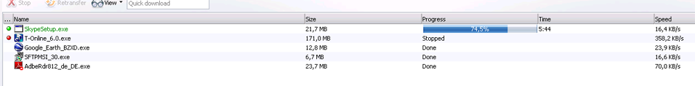

von Timbo (Gast)
Hier mal eine Übersicht über die Geschwindigkeit verschiedener
Downloads. Nur die T-Onlien-Software war schnell.

nur ein Server, es ist bei Google, Skype, Chip, Adobe und Microsoft so
langsam. Da muss das Problem doch eindeutig bei der Telekom liegen.
von Tilo (Gast)
Ähm, 700kbytes/sek sind 5600Mbits/sek netto!
Dazu kommt noch Protokolloverhead etc. hinzu.
Von dem her sind die Datenraten aus deinem Bild eigentlich OK,
sie orientieren sich nur eher an 4000M statt an 6000M.

von Timbo^ (Gast)
Kann es sein, dass hier einige dem "was für mich reicht muss auch für
alle anderen reichen" Missverständnis aufsitzn? Nur weil Hartz 4 mehr
ist als man für Wasser und Brotbraucht heißt es nicht, dass man davon
leben kann. Auto? Was kostet das im Jahr? Hattet ihr als Student eins?
Sparen für die Rente? Versicherungen? Größere Anschaffungen?
Kühlschrank? Fernseher. Meine Eltern haben mir als Student da zeimlich
viel einfach in Naturalien gegeben, die ein hartz 4 Empfänger nicht
bekommt.
Ich finde es aber komplett sinnlos das "bis zu 6000" so zu
interpretieren, wie es einige hier tun. Das heißt für mich, dass unter
optimalen Bedingungen auch 6000 erreicht werden, wenn die Telekom mir
zusichert, dass es an meiner Nummer verfügbar ist. Und solche
grottenlangsamen Downloads habe ich weder bei 1&1 zu Hause, noch mit
Arcor in meiner alten Bude noch am Institut. Das liegt an irgendwelchen
Telekom Servern, da bin ich mir relativ sicher.

von Tilo (Gast)
Dann höre auf mit Vermutungen!
Du hast mit deinem Screenshot doch gezeigt, dass du selbst heute 4MBit
netto
hast, also höre bitte auf mir deinem DSL-3000.
Schau nach deinem Modem, welche Geschwindigkeit es genau verwendet.
Wenn du vermutest, es liegt nicht an der DSL-Leitung sondern am
Netz der Telekom, mess nach! Ein Screenshot mit ein paar
Downloads ist nicht aussagekräftig, vor allem nicht an einem Feiertag.
Im endeffekt ist es egal, wie du etwas interpretierst, sondern wie ein
Richter entscheiden würde und da ist der Ausgang eindeutig.
