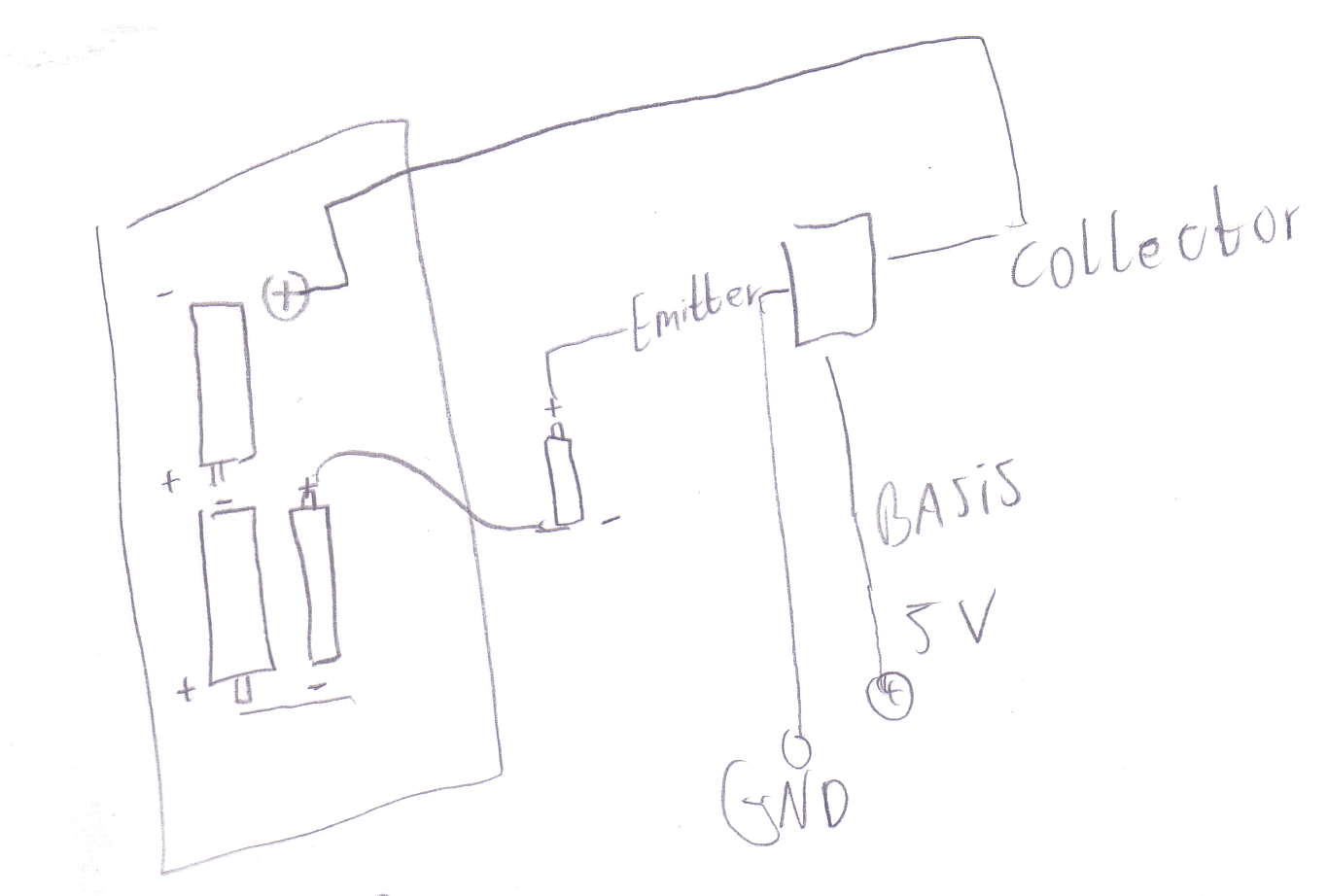

von Hans (Gast)
Ich hatte mir das so überlegt, wie es im Angang zu sehen ist.
Hoffe man versteht es !
Danke
von R.Freitag (Gast)
Vertausche mal den Collektor mit dem Emitter. Emitter immer an Minus, in
den Collektor fliesst der Strom hinein.
Damit kannst du den Motor linear steuern, dh. bei halber last geht die
andere Hälfte der Energie im Transistor verloren.
Falls du da nicht willst, suche im netz mal nach PWM.
Gruss
Robert

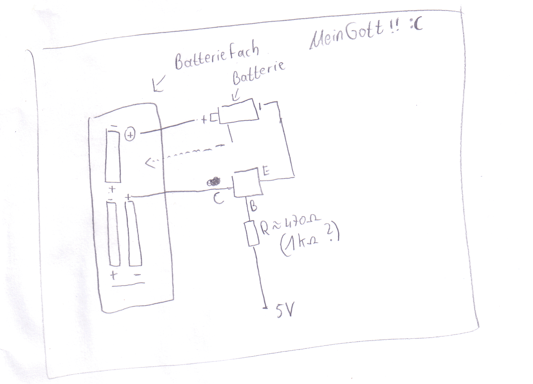

von HildeK (Gast)
Jede Batterie hat auf der anderen Seite des Pluspols den Minuspol.
Ich hab dir mal ein kleines Bildchen angehängt.
Wähle für R z.B. 470 Ohm. Wenn dein Motor klein ist, kannst den BC140
nehmen, andernfalls auf einen BDxxx wechseln.

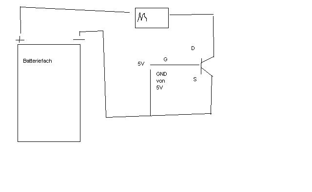

von Hans (Gast)
So ich habe mal eine kleine Skizze gemacht wie ich es eben versucht
habe.
Als R1 habe ich 1k genommen. Der Transistor wurde wieder nur etwas warm
mehr nicht...
Ist die Skizze denn soweit richtig ??

von Stefan E. (sternst)
Hast du vielleicht vergessen, das GND von der 5V-Quelle mit dem Emitter
zu verbinden?

Reihe ist ja:
+ - + - + - + - usw...
ich habe jetzt dem Hauptminus gefunden. Ich habe das jetzt versucht:
+ - + - +=Collector   -=Emitter.
Wenn ich den Abzug betätige wird der Transistor nur warm... ich weiß
eben nicht ob der Warm wird weil es falsch angeschlossen ist, oder weil
er nicht stark genug ist....
Vom Aufbau her sollte es jetzt so passen. Ich würde die eine Batterie
allerdings nicht ganz weglassen, sonst ist die Spannung vielleicht nicht
hoch genug (der Transistor "klaut" dir auch nochmal mindestens 0,6V).
Ansonsten:
- Batterien noch voll genug?
- Transistor auch wirklich richtig angeschlossen?
(das Beinchen bei der kleinen Metallnase ist der Emitter, und die Basis
ist das mittlere Beinchen)
Ich kenne das Spielzeug aber nicht, vielleicht ist 1A auch einfach zu
wenig, damit sich da was rührt.

Der Schaltplan ist doch richtig oder nicht ?
von Hans (Gast)
Natürlich ist Gate mit 1k an Source dran !
Langsam verliere ich auch die Geduld, und das will schon was heißen.
Der Schaltplan ist prinzipiell richtig, aber was hat der mit deiner
Situation zu tun?
Ich denke, du hast das Schaltelement INNERHALB des Batteriefachs!

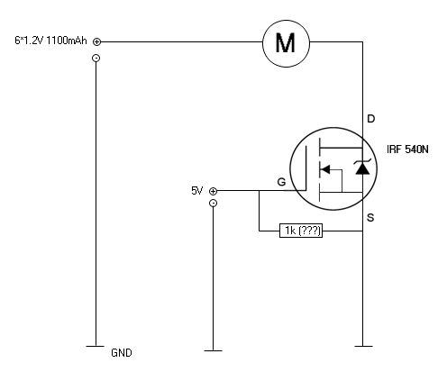

ich sorg dafür das es so wird wie in meinen Schaltplan ! Ich versteh das
nicht wie ich das in den Batterfie reinschalten soll. Ich habe viele
sachen versucht aber es geht nicht. Hab Drain und Source vertauscht und
geht auch nicht.
Hans wrote:
> Hab Drain und Source vertauscht und geht auch nicht.
Nur Drain und Source, oder das komplette Schaltelement?
Ich befürchte fast, dass du nicht ganz verstanden hast, dass das, was
ich weiter oben als "Schaltelement" beschrieben habe, so erhalten
bleiben muss. Du musst das ganze Teil umdrehen.

Hallo !
Also ich habe jetzt die Anschlussstellen des Motors vom Batteriefach
abgemacht, so dass ich nicht in den Batteriefach eingreifen muss,
sondern den Batteriefach als ein Ganzes betrachen kann. Jetzt habe ich
alles aufgebaut wie in meinem Schaltplan und es geht immer noch nicht !
Vielleicht ist ja der MOS beschädigt ?
von B.A. (Gast)
Das ist ein N-Kanal Mosfet, also funktioniert deine Schaltung.
Wenn du ihn vor dir liegen hast, also wie im Datenblatt, dann ist links
das Gate, die Mitte ist Drain und rechts Source.
Alles richtig angeschlossen?
Liegen wirklich 5V am Gate an?
von Hans (Gast)
Ja wie gesagt:
Gate ist angeschlossen an 5V.
Gate ist mit 1k an Source angeschlossen.
Source ist angeschlossen an Minus des Batteriefaches.
Source ist anegschlossen mit GND der Steuerspannung (5V GND)
Drain ist angeschlossen mit dem Motor.
Plus des Batteriefaches geht zum Rotenkabel des Motors und
Schwarzeskabel des Motors geht in Drain.
Stimmt das soweit ?

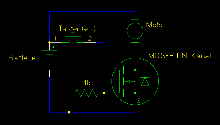

von Geduldiger (Gast)
Mein Vorschlag wäre:
von Hans (Gast)
@Geduldiger:
Genau das hab ich vor mir liegen... aber geht nicht.

Warum muss ich den Gate und Source mit einem Widerstand verbinden und
wie groß sollte dieser sein ?
Ich habe jetzt im Anhang eine bessere Schaltung gepackt. Diese sollte
soweit stimmen.
von Hauke R. (lafkaschar) Benutzerseite
Die Schaltung stimmt, der Widerstand ist nögig, da sich das Gate vom FET
wie ein kondensator verhält und sich leicht durch umwelteinflüsse
aufladen kann, wenn es garnicht angeschlossen wird.
von HildeK (Gast)
Um ein Bild in dieser Art hatte ich gestern oder vorgestern schon
gebeten!
Deshalb ein Lob!
Zwischen Gate und Source hat der FET ein relative große Kapazität
(nF-Bereich) und außerdem ist das Gate extrem hochohmig. Wenn du die
angelegten 5V wegnimmst, dann entlädt sich diese Kapazität sehr langsam.
Damit das schnell geht, muss ein Widerstand diese Kapazität entladen.
Wie groß?
Wieviel Strom kann/soll deine 5V-Quelle maximal liefern bzw. darf sie
liefern bzw. gestehst du ihr zu dass sie liefern darf? 5V geteilt durch
diesen Strom ergibt den Widerstandswert.

Die 5V sollte eigl. ein AVR sein
Schönes Bildchen!
Mich verwirrt etwas, dass Du eine Masseleitung zur Gate-Elektrode
eingezeichnet hast, wo doch Gate eh über 1k an Masse liegt.
Dir ist schon klar, dass Du die Gate-Elektrode an des Pluspol der
Batterie legen musst, wenn der Motor laufen soll?
5V / 5mA => 1 KOhm
>5v ist ne andere stromquelle
Ah ja, aber die darf/soll nur dann mit Gate verbunden werden, wenn der
Motor laufen soll (Taster oder ähnliches).

von HildeK (Gast)
Wenns noch immer nicht geht:
- nimm die Steuerspannung weg, miss zwischen S und D die Spannung.
Sollten deine 6-8V Batterie sein.
- nimm ein Stück Draht und verbinde S und D. Der Motor muss jetzt
laufen. Ja?
- mach den Draht wieder ab, nimm die Steuerspannung und schließe sie an
das Gate an. Der Motor muss jetzt laufen. Nein? Dann kaufe dir einen
neuen FET.
Beachte: Das Gate am FET ist sehr empfindlich auf elktrostatische
Entladungen. Deshalb ist das Teil u.U. schneller kaputt als du dir
vorstellen kannst.

Also ich habe alles angeschlossen wie in meinem Schaltlan. Der Motor
läuft... nur der Motor läuft auch wenn die Gatespannung weg ist...
Wenn der Motor läuft wird dieser MOSFET im gegenteil zum anderen (von
gestern) nicht heiß.

von Hans (Gast)
Wird das ein Wortspiel ?
Also:
Man legt den MOSFET so das man vorne das schwarze Gehäuse sieht und
nicht die Seite wo alles Metall ist.
Weiter munteres Rätselraten...
Du weißt, dass das Gehäuse mit einem der Beinchen el. Kontakt hat?
Geht der Motor denn aus, wenn Du das Kabel von Source oder Drain
abklemmst?
Du hast Gate über den 1k Widerstand mit Source/Masse verbunden?
Ist es wirklich ein 1k Widerstand.
Hast Du wirklich den FET, den Du glaubst zu haben?
von Hans (Gast)
Ich hab 33K Widerstand ! Das hatte mir der eine empfohlen.
von Hans (Gast)
Ich weiß doch wohl wie man sowas schaltet.
Ich habe damals die L297/L298 Schrittmotorsteuerung gelötet und die
funktioniert.. dann werd ich das doch wohl können.. meine fresse.
von let (Gast)
Miß den FET doch mal mit deinem Meßgerät durch (D-S Strecke).
Vielleicht ist er hinüber.
In deiner Schaltung vermisse ich die schon zweimal vorgeschlagene
Diode. Überspannung mögen die FETs gar nicht.
Und wenn der Einschaltstrom dieser Motoren wirklich so groß ist,
brauchst du neben einem größeren FET wahrscheinlich auch eine
höhere Steuerspannung. Bei deinem Transistor und 5V ist ja bei
~18A schluß.
Die Größe des Widerstandes ist fast egal. Nur kleiner als 1k
sollte er nicht unbedingt sein um den AVR zu schonen. Nach
oben hin darf er gerne bis 100k gehen. Du brauchst keine Schaltzeiten
im µs Bereich. Aber ich würde noch einen zweiten Widerstand (1k) in
Reihe zum Gate einbauen. Die G-S Strecke stellt im Einschaltmoment
einen Kurzschluß dar. Dein 33k Widerstand würde gut dazu passen.
von Hans (Gast)
Also bei laufendem Betrieb D S Strecke messen ?
Eher ohne Betrieb, also MOSFET allein.
Ich vermute jetzt auch, dass er kaputt ist, also Kurzschluss zwischen
Source und Drain. (Zerstörung durch Überspannung, zu hohen Strom oder
Temperatur.)
von Hans (Gast)
Also der MOSFET zeig bei der D S Strecke 0V.
Gatespannung ist dran.
von let (Gast)
Nein, ohne Spannung mit dem Durchgangsprüfer. Wenn er zerschossen
ist hast du da wahrscheinlich einen Kurzschluß zwischen den Pins.
Kurze Stromstöße außerhalb der Nennbelastbarkeit stecken die Teile
meist gut weg, Spannungsspitzen nicht.
von Hans (Gast)
Also ich soll den D S Streck emit einem Messgerät messen.
Gatespannugn soll nicht an sein. Aber  D S sollen an die Batterie dran
sein oder wie ? Was sollte das Messgerät denn anzeigen wenn der MOSFET
noch heile ist.
von Hegy (Gast)
Will mal bei dem Kuddelmuddel mal mitmischen.
Mr. Hans, dein Schaltplan.gif ist soweit ok. Der IRF540 schaltet lt.
Übertragungskennlinie (s. Datenblatt) auch bei 5V (Gatespannung) aber
wozu die extra 5V? Laß die 5V weg und der Gatewiderstand (1k oder auch
33k) muß bleiben, damit das Gate nach Masse entladen werden kann. Das
Gate ist nichts weiter als eine Kondensatorplatte, die den Strom zw.
Drain und Source steuert. Ist Das Gate genügend Positiv geladen (mit +
verbunden), wird die Drain-Source Strecke niederohmig (Motor läuft).
Daher verbinde das Gate direkt an den 6x 1,2V Batterie-Pluspol. Wenn das
Gate keine Spannung mehr von + bekommt, entlädt es sich über den
Widerstand am Gate nach Masse, Gatespannung = 0, Drain-Source Strecke
hochohmig, Motor steht. Der Strom über das Gate nach Minus ist übrigens
0 (leistungslose Ansteuerung), nur durch den Widerstand (33k, 1k) fließt
Strom, aber auch egal. So einfach ist es im Prinzip. Läuft der Motor
ständig, ist Drain und Source verpolt. Das Metallteil, die galtte
Fläche, blabla, das ist die Kontaktfläche für einen Kühlkörper, mach dir
keinen Kopp, brauchste nicht. Diese glatte fläche ist aufbautechnisch
verbunden mit dem mittleren Bein des IRF540, bitte beachten!
Den MOSFET gegen ESD, statische Aufladungen schützen kannst du, indem du
alle 3 Beine NUR IM AUSGEBAUTEN ZUSTAND miteinander mit was leitfähigen
verbindest, z.b. Stüxgen Alu-Folie drumwikkeln oder den gazen MOSFET in
Alu einwickeln.
Wenn jetzt immernoch irgendwas nicht funxioniert, dann hat dein Aufbau
einen Fehler. Entweder falsch verkabelt oder Bauteile defekt,
beschissene Kontakte, Akku leer usw.
Anonsten mach mal ne Fotosession von dem Aufbau, damit man sich das
ganze mal vorstellen kann, wie das aussieht.
von NichtMehrGeduldiger (Gast)
Autor:  Hegy (Gast) schrieb:
Das hatten wir alles schon.
Gute Nacht.
von Hegy (Gast)
Du galubst doch nicht ernsthaft, daß ich mir das gesamte geblubber
reingezogen hab? EIn hier ein da, daß muß reichen.
von let (Gast)
Yep.
Genau.
> Aber  D S sollen an die Batterie dran sein oder wie ?
Nein, ohne Batterie.
> noch heile ist.
Bei einer Messung im Widerstandsmeßbereich sollte die Strecke
sehr hochohmig sein (Megohm). Der Widerstand zwischen G und S
sollte aber angeschlossen bleiben. Im Meßbereich 'Diode'
sollte je nach Polarität der Meßleitung die Diffusionsspannung
der S-D Diode zu sehen sein (~550mV) oder aber nichts (bzw. 0L).
von Hans (Gast)
Hallo let,
Ich habe das Messgerät auf 2000k gestellt (mehr hab ich net) und mal den
Widerstand von D S mit verbundenem G S 1K wiederstand gemssen. Das
Messgerät zeigt nur 1 an mehr nicht. Im Diodenbereich ebenfalls nur 1.
von Hans (Gast)
Ok let:
Ich habe in DIODENBereich gestellt und mal Minus des MEssgeräts an D und
Pluskabel an S. Er zeigt mir c.a. 440 an, wahrscheinlich 440mV.
Der Diodenbereich ist doch das Symbol mit einem Punkt über einer DIODE
oder täusche ich mich da ?
von Lötlackl (Gast)
In beiden Richtungen? Meßstrippen mal verpolt?
von let (Gast)
O.k., das mit dem Diodenbereich ignoriere ich mal. Aber eine 1 im
2M Bereich sollte 1k bedeuten. Das könntest du nochmal im 20k
Bereich prüfen. Dann miß auch mal die D-G Strecke bei abgeklemmter
Steuerleitung (33k bleiben drin). Klingt nach einem D-G Schluß.
von Hans (Gast)
Naja ist mehr keine Eins sondern das Standard Zeichen was da steht...
Im Diodenbereich habe ich ja was stehen. 440mv
von Hegy (Gast)
Mit dem Punkt über wasweisich, wir kennen dein Meßgerat nicht (Modell??
Typ???)!!! Aber wenn du den Wert 440 im Diodenmeßbereich mit Minus an D
und Plus an S hast, dann paßt das! Das sind, ja richtich, 440mV, die an
der Diode abfallen (Schwellspannung). Ob 550mV oder 440mV oder 592mV,
egal, hauptsache im Breiech von grob 400mV bis 600mV. Die Testmethode
ist auch nur ne grobe Abschätzung, ob der MOSFET nocht lebt.
Andersherumgepolt darf dein Meßgerät aber nix anzeigen, mein eines zeigt
in dem Fall OL (Open Load) an, das andere 1765.4 oder sowas, hat eben
nen leichten Schaden.
von Bastler (Gast)
>> Er meinte das 33A definitiv zu wenig wären.
Ich habe dich doch richtig verstanden, das deine Soft-Air von 6
Mignonzellen (AA) gespeist wird!?
Wenn ja, dann können keine 33A fließen, weil die Zellen das einfach
nicht bringen.
Die Profis greifen auf Hochleistungszellen aus dem Modellbaubereich
zurück, die diese Leistungen wirklich liefern können.
Zum messen des Fet: Messgerät auf Ohm schalten, Plus an Drain, Minus an
Source.
Gate und Source miteinander verbinden: Messgerät muss das anzeigen, was
es anzeigen würde, wenn gar kein Widerstand angeschlossen wäre (FET
sperrt).
5V über Widerstand zwischen Gate und Source anlegen: Messgerät muss
niedrigen Widerstand anzeigen (FET leitet).
Wenn dein FET sich so verhält, ist er in Ordnung.
von Hans (Gast)
Ja wie gesagt.. das zeigt er an. Aber meine Schaltung geht immer noch
nicht. Ich habe sie jetzt sogar gelötet und es geht immer nocht net. Ich
mein ich bin ja nicht so sehr top in diesem Bereich aber so unfähig bin
ich doch auch nicht.
von let (Gast)
Aha, ich dachte auch erst an einen 1k Widerstand zwischen G und S.
Aber da sind ja 33k drin...
Das sieht jedenfalls vernünftig aus. Wenn der FET also nicht verpolt
ist und das Kühlfähnchen nirgens angeschlossen ist, bleibt mir
als Erklärung nur noch das es weiterhin eine Spannung zwischen
G und S gibt.
Ich plädiere ebenfalls für ein Foto vom Aufbau.
Also mein Multimeter zeigt auch enie 1 an (und sonst nix) wenn keine
Last oder nix zum messen oder außerhalb des Messbereichs gemessen wird,
daher denke ich, dass dein FET noch lebt, bist du dir sicher, dass du
die Batterie richtig rum dran hast?
von Peter R. (gelb)
Die Messung im Diodenbereich des Messgerätes ist sehr hilfreich. Mit
Minus des Messgerätes an D und Plus an S muss tatsächlich eine Spannung
um 400mV gemessen werden. Dann sind die Chancen gut, dass der IRF540
noch in Ordnung ist.
Mit Minus an S und Plus an D sollte das Messgerät dann keinen Wert mehr
anzeigen können (blinken oder ähnliches).
Grüße, Peter
von Hans (Gast)
@Bastler:
1.)
Messgerät Plus an D und Minus S.
Messgerät auf 2000k geschaltet. Messgerät zeigt 520an. Was natürlich
sinn ergibt, weil der N-Kanal nicht vorhanden ist. Laut meinem
Physikbuch R = 10^15 Ohm.
2.)
Messgerät Plus an D und Minus an S.
G ist mit S verbunden.
Messgerät zeigt an, dass kein Widerstand da ist.
3.)
5V an Gate.
GND von 5V an Source
G--1k--S
Messgerät auf 20 Ohmgestellt: 5.0 wird angezeigt.
von Hans (Gast)
Ich bau das alles nochmal richtig auf und mache ein paar Fotos und pack
die in den Anhang als ZIP Datei.
Ich habe nur eine Handy Kamera mit 2 MegaPixel, die kein Makrofunktion
hat und deshalb sieht man nähere Aufnahmen nicht scharf und von weiten
sieht man es eh nicht. Ich versuchs einfach.
von Hans (Gast)
Also ich brauch eigl nicht weiter aufzubauen.
Ich habe "mal" nur Drain und Source mit Batterie und dem Motor
angeschlossen und der Motor läuft schon... nichtmal eine Gatespannung.
Und ja das ist exakt der FET den ich eben getestet habe.
von Hans (Gast)
Was passier mit dem FET wenn ich DRAIN und SOURCE vertausche ?
von Peter R. (gelb)
Bei vertauschten D (an -Pol) und S (an +Pol) wird der Motor über die
zwischen D und S vorhandene (parasitäre) Diode bestromt und läuft. Bei
den niedrigen Spannungen überall (<20V) wird der IRF nicht kaputtgehen.
Es sei denn, die genannten über 30 A fleißen tatsächlich längere Zeit,
dann wird die genannte Diode sterben.
Grüße, Peter
von Hans (Gast)
Ich habe echt keien Ahnung mehr... bei beiden FET tritt dieses komische
Phänomen auf. Die D S Strecke ist immer leited. Egal wenn es auf dem
Steckbrett oder gelötet ist. (Platine)
von let (Gast)
Und mit kurzgeschlossenen G-S Anschlüssen? Welche Spannung fällt
dann an D-S ab?
von Hans (Gast)
Was meinst du mit Kurzgeschlossenen Anschlüssen von G und S  ? Diese
beiden sind ja sowieso angeschlossen mit dem Widerstand.
von Peter R. (gelb)
Ein Widerstand ist kein Kurzschluss. Also ruhig mal G und S direkt mit
einem Stück Draht verbinden. Der Motor muss dann aus sein.
Grüße, Peter
von let (Gast)
Irgendeinen Grund muß die Fehlfunktion ja haben. Und Widerstände können
auch kaputt gehen. Dazu müssen sie nicht einmal durchbrennen.
von Hans (Gast)
Also ich habe G und S mit einem Draht direkt verbunden und der Motor
läuft immer noch. Widerstand hin oder her.. der FET leitet ja auch ohne
Widerstand und ohne Gatespannung.
Ich hab mal einen anderen MOSFET genommen der etwas schwächer ist.. auch
bei den leitend er von DRAIn zum SOURCE ohne alles andere.
Langsam wird mir das hier komischer als die Quantenphysik...
von SintesiMoe (Gast)
Oder du machst irgendwas grundsätzliches falsch.
Keine Ahnung aber das ist mit die Einfachste Schaltung die man mit einem
FET/Transistor aufbauen kann.
Tu uns bitte mal den Gefallen und fotografier den Aufbau in den
verschiedenen Stadien damit man mal ein bisschen was sehen kann.
Denn ein Bild sagt mehr als 1000 Worte.
von Peter R. (gelb)
Wenn der Motor bei kurzgeschlossenem Gate - Source läuft ist der IRF540
wahrscheinlich verpolt angeschlossen: D an Minus, S an plus.
Um das zu bestätigen: Spannung zwischen D und S messen, dort liegen 0,5
bis 1 V an.
Dann D mit S vertauschen und immer den Widerstand zwischen G und S
dranlassen.
Wenn dann der Motor immer noch läuft ist entweder der IRF540 im Eimer
oder der Strom hat einen anderen Weg um den IRF540 herum gefunden.
Grüße, Peter
von Lötkünstler (Gast)
@Hans
Was ich bisher vermisse ist eine Bestätigung von dir das du die PIN`s
vom Fet auch richtig zugeordnet hat.(Skizze hier posten würde ja
reichen).
Woher stammen die Daten denn?
Ein Foto vom Aufbau wäre wirklich nützlich.
Übrigens,die Optik vom Fotohandy verdreckt schnell.Daher vor dem
Ablichten reinigen und Objekt gut ausleuchten,sonst wirds nichts.
Lötkünstler
<Mit der Lizenz zum Löten>
von Bastler (Gast)
Nach dem Beitrag von  "Hans (Gast) Datum: 23.03.2008 00:56"
müsste der FET funktionieren. In 1) hast du wahrscheinlich eine
Restlandung in der Gate-Source-Kapazität gehabt, wodurch der FET (etwas)
leitete. Punkte 2) und 3) zeigen normales Verhalten. Ich denke auch,
dass da die Bodydiode leitet, wenn der Motor parmanent läuft, selbst
wenn Gate und Source verbunden sind.
Hans, du kannst ganz einfach rausfinden, ob der FET richtig rum ist. Du
musst nur im Datenblatt nachschauen wo Drain und Source ist. Source muss
am Minuspol der Batterie liegen.
Wenn du eine Kamera hast, schick bitte ein paar Bilder, sonst könne wir
hier nur raten.
von Hans (Gast)
@Bastler und Co.
Ich werde nachdem Frühstück ein paar Bilder machen.
Vielleicht ist ja die Luft in meinem Zimmer ionisiert g und daher wird
immer alles geleitet.
von Nieder mit den Dile-Tanten (Gast)
150 Beiträge für ein banales Thema!
Das entscheident wichtige hat der TO hier geschrieben:
> AirSoft sind "Spielzeug" Modellwaffen die kleine Plastikkugeln mit c.a.
0.5J oder mehr schiessen. Es ist total harmlos.
Als Polizist oder Security würde ich als erster meine Waffe ziehen und
diesem "harmlosen" Spiel der Kids ein Ende bereiten...
von Hans (Gast)
Din PIN Belegung bziehe ich aus diesem Datenblatt:
http://www.tranzistoare.ro/datasheets/134/283734_DS.pdf
In den Anhang habe ich die Bilder in ein ZIP Ordner reingepackt.
rote Kabel = Plus und führt direkt zum DRAIN
schwarzes Kabel = Minus und geht zum Source.
Mein Schaltung in schriftlicher Form:
Den Pluspol der Batterie verbinde ich mit dem Pluspol des Motors. Von
Minuspol des Motors gehe ich weiter zum Drain. Source verbinde ich mit
dem Minuspol der Batterie. Gatepin und Sourcepin habe ich mit einem 1K
Widerstand verbunden. Der Pluspol der 5V Steuerspannung geht zum Gate.
Der Minuspol ist mit Source bzw. Minuspol der Batterie (Masse)
verbunden.

von Bastler (Gast)
Bevor wir was anders machen: Nimm dir jedes Krokodilklemmenkabel das du
hast, stelle den Messgerät auf den 200 Ohm-Bereich und verbinde die
Messstrippen mit einem der Krokokabel. Das Messgerät sollte nun
irgendwas zwischen 0 und 10 Ohm anzeigen. Jetzt bieg das Krokokabel mal
gut überall durch und wenn dein Messgerät auch nur zuckt und was anderes
als den kleinen Wert von eben anzeigt, schmeißt du das Krokokabel weg.
Ich habe das Problem auch gehabt und lange gesucht, bis ich rausgekriegt
habe, das 3 von 15 meiner Kabel einen Wackelkontakt hatten (die waren
fast neu!).
Um eine weiter Fehlerquelle auszuschließen: Den Trafo nehmen wir gar
nicht mehr!
Wir machen das mal Schritt für Schritt und bauen komplett neu auf:
Nimm einen kleinen Umschalter. Den mittleren Anschluss des Schalters
schließt du an den Widerstand an, der ans Gate geht (auf Bild018 der
obere). Die beiden anderen schließt du an Plus und Minus des Akkublocks
(egal wie rum) an. Dann verbindest du den Source(Bild018 der untere) mit
den Minus des Akkublocks (der geht auf Bild018 irgendwoanders hin!).
Dann schließt den Minuspol deiner SoftAir an den Drain an (Mitte) und
zuletzt den Plus deiner SoftAir an den Plus des Akuublocks.
Je nach dem in welcher Stellung der Schalter nun steht, sollte ein Motor
nund laufen oder nicht.
von Jochen (Gast)
Gibt es nicht 2 Typen von MOSFETs??
Selbstleitende und Selbstsperrende...
von Hans (Gast)
@Bastler:
Kann ich anstelle des Umschalters auch ein Taster nehmen ?
Aber das Hauptproblem ist doch.. das die D S Strecke immer leited. Egal
wenn ich ein Trafo oder nichts nehme... er schaltet immer durch.
Aber ich bau das nochmal auf.
von Hans (Gast)
Also ich hab das jetzt nicht mit einem Schalter oder einem Taster
gemacht.
Aber wenn an der Gate keine Spannung liegt, läuft der Motor nicht. Wenn
an der Gate spannung liegt, läuft der Motor.
Es scheint zu funktionieren... aber wolag denn mein Fehler ??
Ich hoffe der Fehler war kein "dummer", sonst werdet ihr noch anhand
meiner IP herausfinden wo ich wohne und mich mal besuchen kommen :D.....
von HildeK (Gast)
>Ich hoffe der Fehler war kein "dummer", ...
Bei den drei Bauteilen und den Hilfen kanns nur ein "dummer" gewesen
sein ...
von Hans (Gast)
Ich bin doch so blöd....
obwohl ich den richtigen Schaltplan vor mir liegen habe... habe ich die
ganze Zeit Drain und Source irgendwie verwechselt, aber ich weiß nicht
warum ? Ich schreibe den richtigen Schaltplan auf und mache sogar die
richtige Skizze, aber bei der Praxis vertu ich mich. Ist das euch schon
mal passiert ??
Es funktioniert ! Danke Baster, dass du mich nicht aufgeben hast. Eine
Frage, kann ich mit einem 1k widerstand oder so GATE mit einem AVR Pin
verbinden ????
Merkwürdig nur, dass du dauernd behauptet hast, du hättest es in beiden
richtungen probiert ;)
Und ja du kannst das ding mit nem 1kOhm Widerstnad mit dem AVR port
