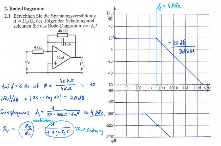

Hallo alle zusammen, ich hab ein großes Problem mit der Erkennung von
Tiefpass (TP) bzw. Hochpass (HP) sowie mit dem Verlauf des zugehörigen
Phasengangs. Also die ein Tiefpass bzw. ein Hochpass erster Ordnung
aussieht, das wissen wir ja alle.
Nun bei dieser Aufgabe (SIEHE ANHANG) haben wir einige weitere Elemente
vorhanden, wie z.B. 2ter Widerstand, idealer OP etc.. Aber woran erkenne
ich, dass es sich hierbei um ein TP handelt ? Dass das Bodediagramm
danach so aussieht ist einsehbar, da ja die Filtersteilheit bei TP als
auch bei HP 20dB pro Dekade beträgt! Aber was ist mit dem Phasengang??
Ich meine es gibt ja so genannte markante Werte wie z.B 0Hz ≡ 90 Grad ,
aber wie geht man damit um bzw. in unserem Beispiel, wie kommt man auf
die -180 Grad ??
Danke im vorraus !!!
Gast #820293
> wie kommt man auf die -180 Grad
Steht doch alles auf dem Bild. Wenn Du schon irgendwelche Lösungen
kopierst, könntest Du Dir auch die Mühe machen sie durchzulesen.
Die -180° kommen von invertierenden Verstärker.
Gast #820411
Ich überlege mir immer die Verstärkung für f=0 und f -> unendlich.
Das ist insofern relaitv einfach, da man für f=0 die Cs weglässt und für
f -> unendlich die Cs kurzschließt. Dann ist leicht zu erkennen, ob die
Schaltung TP- oder HP-Verhalten zeigt.
Das geht natürlich erst recht, wenn man die komplexe
Übertragungsfunktion gegeben hat.
In deinem Beispiel ist für f=0 die Verstärkung 10, für große f ist der
40k durch den C kurzgeschlossen, also v=0, demnach muss es ein TP sein.
OP #820771
Emmh eine Frage habe ich noch, unzwar ist bei einem invertierendem
Verstärker die Phase immer -180 Grad oder ist das wegen der Verstärkung
-10?
Bzw. wovon hängt die Phase ab ? Ist es nicht so, das z.B. 0db immer 90
Grad sowohl bei TP als auch bei HP entsprechen ??
Wie rechnet man die Phase oder gibt es da eine Merkregel ??
mfg
felix
Gast #820790
> invertierendem Verstärker die Phase immer -180 Grad
> oder ist das wegen der Verstärkung -10?
Gegenfrage:
  Ist ein Apfel immer ein Apfel oder ist das wegen dem
  einem Apfel?
Vom Phasengang?!?!
> Ist es nicht so, das z.B. 0db immer 90 Grad
Nö.
  a.) Phase Rechnen  -->  Übetragungsfunktion aufstellen.
  b.) Merkregeln gibt es viele.

OP #821052
Jaja, hab nit lange drüber nachgedacht. Somit entsprechen ja 0 Grad die
-180 Grad Phasenverschiebung.
Also eigentlich hätte ich ja auch den Phasengang so zeichnen können
(wenn die Vorlage so gegebenen wäre), dass ich anstatt -180 Grad mit 0
Grad angefange und anstatt -270 Grad auf -90 Grad ende !!
Gast #821066
Du hast noch immer nicht genügend nachgedacht:
Beim nicht invertiernenden Verstärker ist die Phase 0°!
Das ist ein Unterschied. Erst bei phi=360°=2*PI ist es dasselbe.
Beim invertierenden Verstärker ist die Phase -180°!
In deiner Schaltung ist ein invertierender Verstärker eingebaut, deshalb
beginnt der Phasengang bei f=0 mit -180°.
Statt -180° kann man auch +180° nehmen. Invertiert ist invertiert.
Oder statt -270° eben +90°.
Allgemein gilt: sin (x + phi) ist voreilend zu sin(x) für positive phi.

Gast #1092731
Mein Gott,
is doch nicht so wild wenn man das nicht gleich rafft...versteh nicht,
warum man sich da so reinsteigern kann. Jeder fängt mal klein an.
@ Felix
Ist eigentlich ganz einfach. Die -180° sind schon im Namen zu finden
INVERTIEREND. Einen einfacheren Einstieg gibt dir evtl der invertierende
Verstärker.
Wenn du dir die Zählpfeile ansiehst, wirst du feststellen dass sowohl am
Eingang als auch am Ausgang die Pfeile gegen GND gehen.
Simpel:
Geht der Eingang hoch, geht der Ausgang runter. Da dies genau eine
Invertierung des Signals darstellt: => -180°
(Solche und Überlegunggen wie sie HildeK beschreibt helfen oft für ein
grundlegendes Verständnis)
Du könntest genausogut die Bepfeilung gegenläufig machen. Pfeil am
Eingang gegen GND am Ausgang von GND zum Signal. Dann hieße dies,
Eingang geht hoch, Ausgang auch => 0° Phasenverschiebung. Wichtig ist
dann nur, den Überblick nicht zu verlieren zwecks
Stabilitätsuntersuchungen
Bei -180°: Instabilität bei 360° bzw. 0°
Bei 0°: Instabilität bei +-180°
sofern g=1
Oft ist es einfacher sich einfach eine Zählpfeilart anzugewöhnen, dann
sind Leichtsinnsfehler seltener ;-)
Hoffe ich hab nochwas zum Verständnis beitragen können, auch wenn der
Thread schon etwas älter ist.
PS: ein bisschen kann ich meine Vorredner verstehen. Oft hilft es sich
erstmal mit den Grundlagen auseinander zu setzen. (Hierfür: komplexe
Wechselstromrechnung, Systemtheorie) Mit PSPICE/Lötkolben o.Ä. kann man
sich vieles erschließen, was zunächst nach Hexenwerk aussieht ;-)
MfG
Michael
#1092961
Hi Felix.
Nicht aufgeben. Das Thema ist nicht so banal wie einige es hier
darstellen wollen. Manche verstehen es gleich, anderen muss man es eben
genauer erklären. Dies zeugt jedoch nicht von Dummheit!!!!
Ich hab dir im Anhang mal dein Beispiel anschaulich durchgerechnet. So
kann man ganz leicht einen Amplitudengang verstehen und zeichnen. Falls
du noch Fragen hast sags einfach!
lg BIP1
