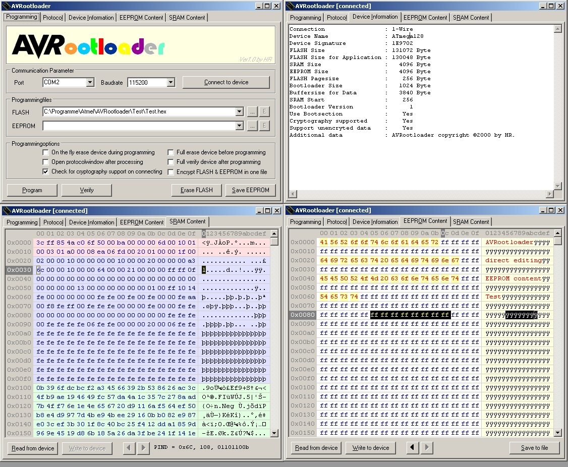

von Hagen R. (hagen)
Ja, anbei ein Screenshot. Diese Software unterstützt auch das
Verschlüsseln der FLASH/EEPROM HEX Dateien. Dabei entstehen quasi sowas
wie binäre Befehlsdateien bei denen die Daten auf sichere Weise
verschlüsselt wurden, mit XTEA im speziellen Feedbackmodus. Dabei kann
in einer Datei auch der Inhalt der FLASH und EEPROM Datei enthalten
sein. Diese Dateien können nur auf dem ausgewähltem AVR und Bootloader
geladen werden. Der Bootloader kann serialisert werden und nur auf ihn
serialisierte verschlüselte Dateien können geladen und korrekt
entschlüsselt werden.
Bald wird er fertig sein. Eigentlich funktioniert er schon vollständig
(auf AVR Seite) es fehlt nur noch die saubere Integration der
Verschlüsselung auf PC Seite. Testen konte ich ihn bisher mit allen
Feature auf ATMega461 und ATMega128 jeweils im 1Wire und 2Wire-invertert
(MAX232) Modus, mit Laptop RS232 und USB-RS232 Wandler.
Gruß Hagen
von Matthias Kölling (Gast)
@Hagen
Das ist ja wunderbar, ganz dickes Lob!
Aber scheinbar hast Du mich nicht verstanden.
1. Ich habe keine Platzprobleme. Daher kann das Teil auch 4k groß sein
   und nur die Hälfte Deiner Features unterstützen.
2. Niemand knackt mein Auto, um auf mein Steuergerät illegal eine
Software
   zu flashen und dann das Fahrzeug wieder ordnungsgemäß zu
verschließen.
   Also brauche ich auch keine Verschlüsselung.
3. Ich will die Software ohne Spezialprogramm flashen können.
4. Es sollte C sein, da man es wesentlich leichter editieren kann. Wie
   bereits geschrieben, verwende ich keinen USB-RS232 Dongle sondern
einen
   FTDI245. Somit komme ich um eine Softwareänderung nicht herum.
Ich suche also wie anfangs erwähnt eine Bastellösung zum Ausbau und
keine Superduperhyperlösung, die überhaupt nicht meinen Bedürfnissen
entspricht.
Nicht böse sein, Du hast Dir bestimmt große Mühe gegeben.
Gruß Matthias
Jo kein Problem, ich habe das Ding nicht für dich speziell gebastelt ;-)
Gruß Hagen
