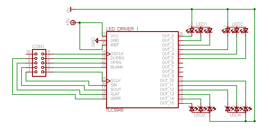

Eagle, erster Versuch + Library für den TLC5940
Gast #825356
anbei mein erster Eagle Versuch. Nur der TLC5940 + 4 RGB LEDS. Leider
ist mir nicht klar ob die Spannungsversorgung stimmt, bzw in die rihtige
Richtung fliest. Die Clock, den seriellen Bus etc habe ich vorerst auf
einen extra Connector gelegt, damit Eagle nicht wegen nicht Verbundener
Pins rummäkelt.
Bin mir sicher da fehlen noch einige Dinge, Widerstände zb, da habe ich
noch zu lernen.
Warnings die ich nicht verstehe:
WARNUNG: Seite 1/1: POWER-Pin LED_DRIVER_1 IREF verbunden mit +5V
WARNUNG: Seite 1/1: POWER-Pin LED_DRIVER_1 VCC verbunden mit +5V
Vielleicht hat jemand die Zeit mich über meine Fehler aufzuklären,
vielen Dank im Voraus!

Hallo ledmatrixguy ,
schau noch mal über deinen Schaltplan, du musst an Iref deinen maximalen
Strom bestimmen, indem du einen Widerstand gegen Masse schaltest.
Über die Formel im Datenblatt kannst du den Widerstand berechnen!
Der TLC5940 schaltet gegen Masse, du hast die LEDs richtig
eingezeichnet, musst aber die Anoden der Leds gegen VCC schalten, bei
dir steht 0V.
Gruß,
Michel

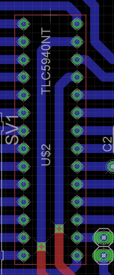

Hallo!
Achtung,in der obigen Library ist ein kleiner Fehler!!!
Die Bauteilgrenzen sind im Layer TOP/BOTTOM gezeichnet, dadurch kann es
zu bösen Überraschungen beim Layout, siehe Layout.jpg, kommen. Wie dort
zu sehen, ist es mir passiert, dass die beiden TOP-Leiterbahnen
kurzgeschlossen wurden und ich einige Zeit mit der Fehlersuche
beschäftigt war.
Ich habe die Library aktualisiert und angehängt.
Gruß,
Maxone
