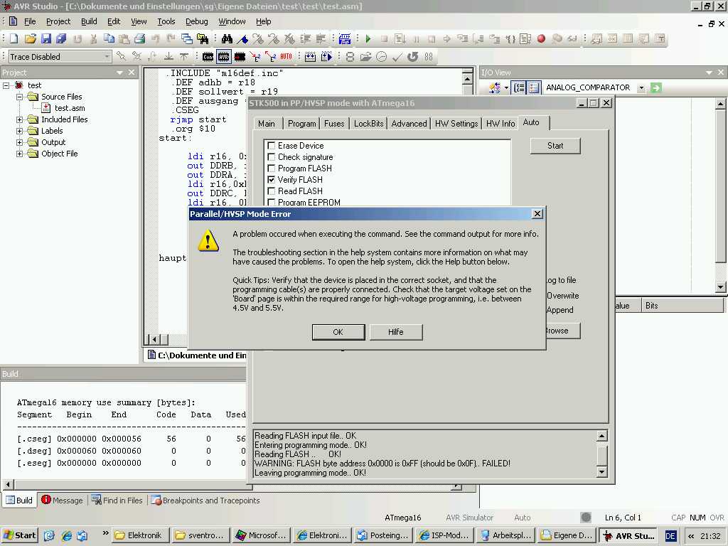

OP #829266
nein, nein. Mir ist das wirklich ernst, da ich hier wirklich am
Verzweifeln bin und schon das STK500 als defekt in Verdacht habe.
Jedenfalls schon mal vielen Dank für Deine Antwort AVRFan, ich glaube
das ging schon mal in eine richtige Richtung.
Nachdem ich diese Tipps beherzigt habe scheint in der Tat so, daß es mit
dem Befehl 'brsh' nichts zu tun hat, sondern mit dem 17.Befehl in diesem
oder in einem anderen Programm.
Ist das Programm kürzer (so wie meine anderen bisher getesteten
Programme), dann gibt es keine Probleme. Sobald das Programm eine Länge
von 17 Befehlen oder mehr aufweist, tritt der Fehler auf.
Im Rahmen des Experimentierens habe ich dann mal eine serielle High
Voltage Programmierung durchgeführt.
Seltsamerweise tritt hier keine Fehlermeldung bei der Programmierung
auf. Diese scheint daher auf den ersten Blick erfolgreich durchgeführt
worden sein, was dem aber nicht so ist.
Über die Funktion 'Verify Flash' im Bereich Auto läßt sich nach der
seriellen HV-Programmierung folgende Fehlermeldung generieren:
Warning: Flash Byte Adress 0x0000 is 0xff (should be 0x0F).. Failed!
Ich habe solch eine Fehlermeldung als Bildschirmausdruck als Dateianhang
beigefügt.
Daraufhin habe ich den Flash-Speicher ausgelesen und überprüft was
tatsächlich auf den Speicher geladen wurde. Siehe da, die Programmierung
ist unvollständig. Die Befehle des Programmes mit den Adressen > 18
wurden zwar geladen, aber alles was vor (einschließlich) des 17. Befehls
steht, d.h. der Anfang des Programmes, fehlt.
Wie geschrieben, das passiert bei der seriellen High Voltage
Programmierung. Über ISP, läßt es sich erst gar nicht programmieren.
Erst wenn das Programm Befehle <17 hat, dann funktionieren beide
Programmierungen einwandfrei.
Daraufhin habe ich mir gedacht, wenn es denn an einem zerschossenen bit
oder Byte liegt, verändere ich die Adressierung des Programmbereiches
(hoffe diese Logik macht grundsätzlich Sinn) und habe am Programmanfang
die Direktive
.org$10
gegen die Direktive
.org$90 getauscht.
Ergebnis ist das gleiche nur die Fehlermeldung hat sich dagingehend
geändert, daß jetzt 'Flash Byte Adress 0x0120...' ausgegeben wird.
Was mich noch weiter wundert ist, ich habe 3 Prozessoren vom Typ
ATmega16, die ich zeitgleich vor etwa einer Woche als Neuware gekauft
habe. Die Dinger habe ich bestimmt nicht mehr als 20 mal beschrieben
(mittlerweile zwar mehrfach, aber weit unter 1000). Das Problem taucht
bei allen meinen drei Prozessoren auf.
Insofern müßte es ja ein riesiger Zufall sein, daß alle drei Prozessoren
unter dem gleichen Fehler leiden.
Zur Stromversorgung. Ich habe eine Labornetzteil Voltcraft 1405Pro (u.a.
0 bis 40V bei 5A). Daran sollte es eigentlich nicht liegen - oder irre
ich mich?
Programmieren tue ich bei 12,2V.
Ansonsten was hat es zu bedeuten - oder in welchem Zusammenhang könnte
es stehen - daß wie bereits in meinen vorangehenden Beitrag aufgeführt,
die Signatur nicht passt?
Weiterhin vielen Dank für Eure Hilfe.

Wenn du in deinem AVR Studio mal im Menü Debug / Select Platform &
Device nachschaust, erscheint dort als Device der Mega 16? Das
AD-Wandler-Programm muss natürlich geladen sein.
Wenn nicht, wäre das die Erklärung, warum die Signatur nicht passt.
Außerdem könnte dein Code für einen (falsch ausgewählten) kleineren AVR
zu lang sein und seltsame Fehlermeldungen provozieren.
Grüße, Peter
OP #830865
Ertsmal danke für Eure Antworten. Das Problem ist leider immer noch da
Äußerlich sind kein Defekte am Board erkennbar. Auch wenn ich Lötkrümel
ausgeschlossen habe, da ich das Board erst vier Wochen habe und sehr
sorgsam damit umgegangen bin und die Lötarbeiten an ganz anderer Stelle
stattfinden, habe ich den Rat befolgt. Es hat keine Änderungen bewirkt.
Das neuste Update ist auf dem Board aufgespielt, ebenso wie die neuste
mir bekannte Version vom AVR-Studio (SP2 build 571) ist auf dem Rechner
drauf.
Zu:
Menü Debug / Select Platform & Device
ATmega16 ist eingestellt.
So wie die Sache jetzt ausschaut werde ich gleich mal zum Bekannten mit
meinem STK500 fahren und ihn mal drüber schauen lassen ggf. mir mal
seins ausleihen bevor ich mir ein neues kaufe.
Werde weiter berichten.

OP #833132
Danke für die Anleitungen. Vielleicht werde ich sie irgendwann mal
benötigen bzw. für andere möglicherweise jetzt schon hilfreich.
Hab jetzt ein neues STK500 und es klappt alles perfekt.
Euch ein schönes Wochenende und nochmals danke für diese tolle und
schnelle Unterstützung.
