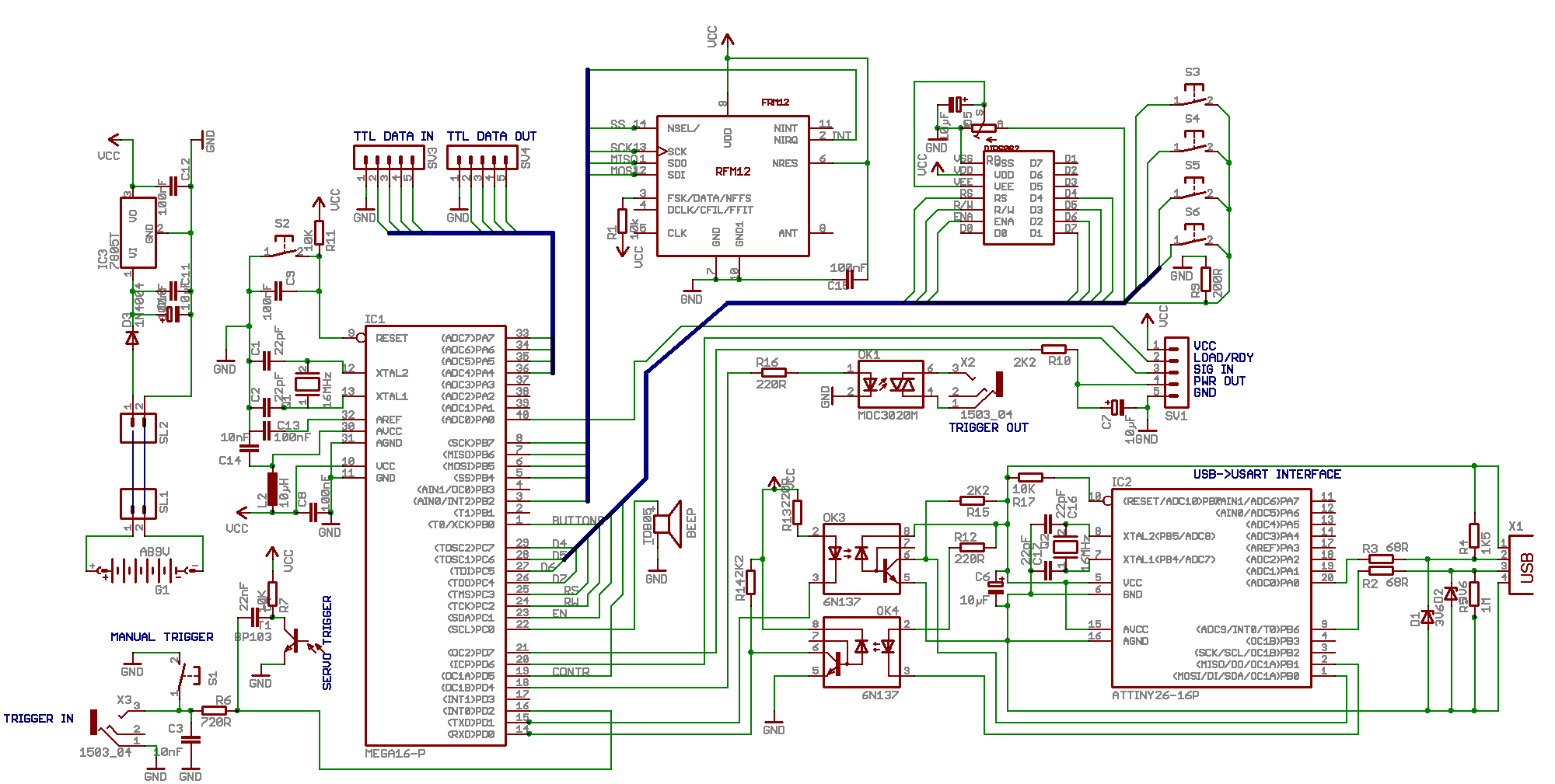

habe einen Schaltplan zur Verwendung mit Fotoblitzen entworfen, welcher
auch einen USB-Anschluss beinhaltet. Da die Schaltung später durchaus
auch an alten Blitzen betrieben werden soll, bei denen (über
Spannungsteiler) über SV1 bis zu 350V anliegen, möchte ich die
USB-Schnittstelle galvanisch trennen, damit im Fehlerfall nur die
Schaltung stirbt und nicht der ganze PC. Habe vor das Ganze über einen
eigenen ATTiny zu machen, da ich sowieso fast fertigen Code für
USB->Seriell rumliegen hab. Kann man das so wie im angehängten
Schaltplan machen? Von der Geschwindigkeit müssten die 6N137 das doch
ohne weiteres packen, oder?

OP #830082
Argh...du hast natürlich recht, das war bisher nur nicht ins Gewicht
gefallen weil OK1 zum Triggern immer nur 10ms auf High gezogen wird, und
danach fast immer mindestens wieder eine Sekunde "Verschnaufpause" hat
bis wieder getriggert wird. Deswegen ist wohl noch kein OK abgeraucht...
Aber danke, ich werd den Widerstand sicherheitshalber doch noch
vorsehen!

Gast #830092
Am Mega16 fehlt für meinen Geschmack noch mindestens
ein 100nF zwischen VCC,GND.
AREF an AVCC anzuschliessen würde ich mir auch noch mal überlegen.
Besser nicht.

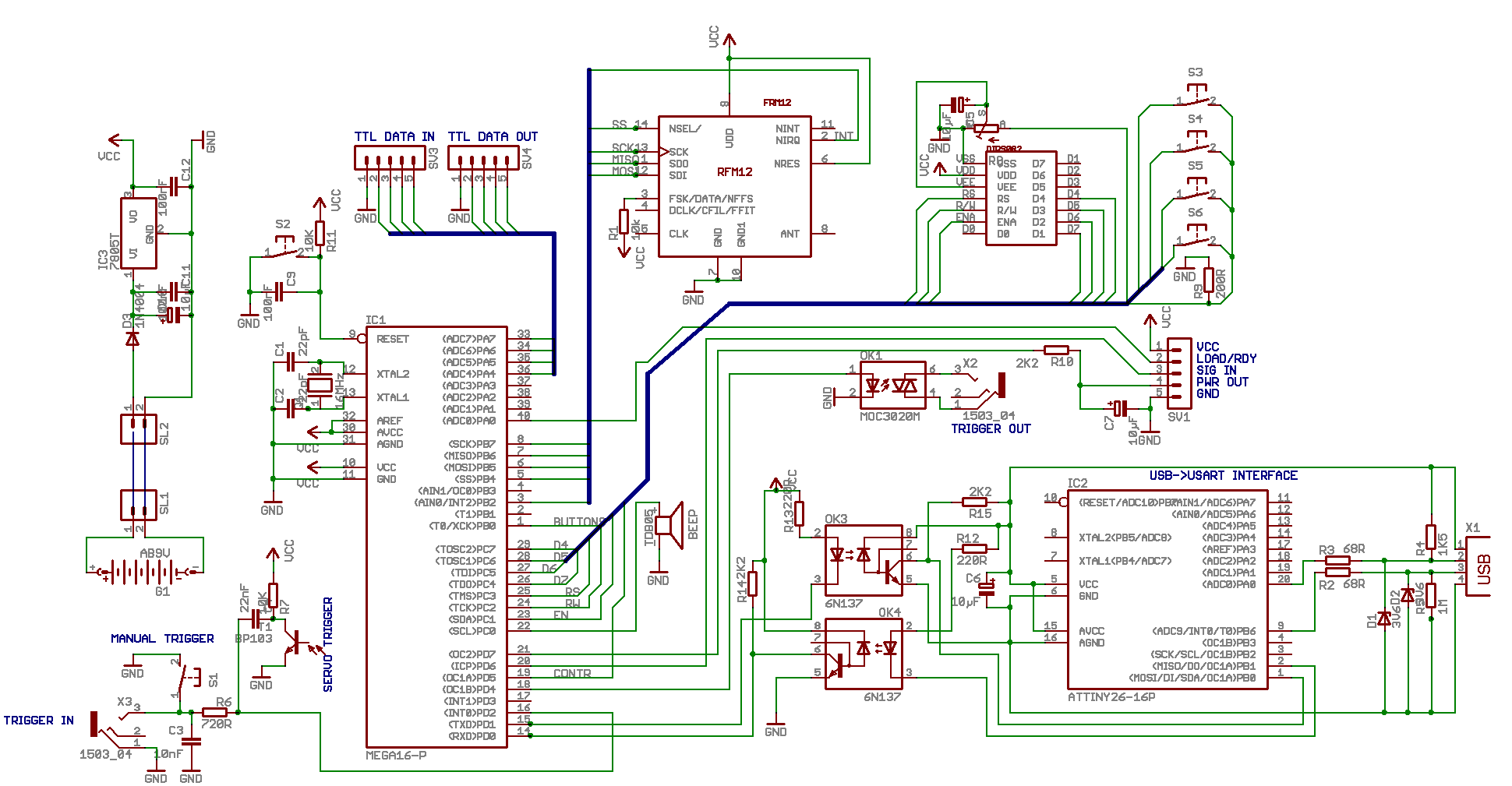

OP #830132
Hast recht, die ganze Stromversorgungssektion des Mega war irgendwie
noch verkorkst, habe das mal grundlegend umgebaut, sollte so eigentlich
fast allen Eventualitäten genügen...Oder sollte da eventuell noch eine
kleine L zwischen AVCC und VCC? Bin wie gesagt bei sowas ne ziemliche
Niete...

Gast #830149
Wenn der AD Wandler nicht benutzt wird kannst du dir
die Spule sparen. Den Kondensator an AREF auch.
Den ATTiny26 ohne Quarz zu betreiben würde ich allerdings
nicht machen. Kann klappen, muss aber nicht ;)
OP #830177
Hm, doch, der Wandler bzw. 1 Kanal davon wird benutzt...dann mach ich
die Spule mal noch mit rein...
Zu der Sache mit dem Quarz: Habe anderswo problemlos einen Tiny26 am
UART mit wesentlich höheren UART-Geschwindkeiten laufen, jeweils unter
Benutzung der internen PLL-Clock des Tiny (die ich hier sowieso wegen
USB auch verwenden muss), damit hatte ich eigentlich noch nie
Probleme...dachte das sei relativ stabil mit der PLL? Du meintest doch
sicher die UART-Problematik bei Verwendung des internen Osc?
Grüße,
Florian

OP #830474
Peter, meinst du interessant im Sinne von "gewöhnungsbedürftig" oder
wirklich im Sinne von interessant? Falls ersteres zutrifft, wie würdest
du die Umsetzung eines Lichtimpulses auf eine kurze 5V-Flanke eher
lösen? Bin da leider nur mäßig fit, vor allem wenn es darum geht, nicht
den Absolutbetrag zu messen sondern nur auf steigende Flanken eine
logische 1 auszugeben...das macht jetzt (hoffentlich) der Kondensator.
Das mit dem eigenen Eingang würde heißen dass ich nochmal einen
Interrupt für den Trigger opfern muss, den wollte ich mir aber vorläufig
noch vorbehalten für eventuelle Probleme/Erweiterungen...denkst du das
ist elektrisch unbedingt nötig oder hättest du es eher nur für sinnvoll
erachtet wegen der Möglichkeiten?

Gast #830485
Ich vermisse die bisherigen Verbesserungen noch am ATtiny. Also 100nF
Kerko. AVCC soll ja glaub ich nicht angeschlossen werden.
Reset-beschaltung hat er noch überhaupt nicht.
Wie ist das eigentlich mit den 10µF, die am USB-Port hängen. Ich kann
das nicht wirklich einschätzen, aber etwas bedenken dass er (für die
Specs) im Einschaltmoment zu viel Strom zieht hab ich dann doch.

OP #830657
Sebastian,
hab den 100nF noch dazugemacht, danke. Ansonsten entspricht die
Beschaltung des Tiny im Großen und Ganzen der "Referenz" von der o.g.
Obdev-Seite des AVR-USB-Treibers (Projekt EasyLogger). Von dort kommt
auch der 10µF-Kondensator...wobei ich persönlich jetzt auch nicht denke
dass die Nanosekunde in der die möglichen 100mA des USB durch den
Ladestrom des C überschritten werden relevant ist, die USB-Ports sind
PC-intern immer recht robust beschalten was Kurzschluss angeht.
Prinzipiell müsste es aber auch kein Ding sein den Kondensator auf
4,7-1µF zu verkleinern falls es je Probleme gibt...
Noch etwas anderes - an den Leitungen von SV1 sowie TTL in und out (an
Port A) könnten im Fehlerfall (Spannungsteiler kaputt) wie erwähnt hohe
Spannungen bis ca. 300V gegen GND anliegen. Kann ich mich da für die
Absicherung auf die internen Schutzdioden des Mega verlassen oder wäre
es klüger da jeweils noch eine Diode/Z-Diode in Sperrichtung gegen GND
und VCC an jede Leitung dazuzupacken?

#830961
Ich meinte das das Projet wirklich interessant ist, hatte mir auch schon
mal überlegt so etwas zu bauen. Das war also nicht auf die Umsetzung
bezogen.
Vielleicht solltest du für die Auslösung als Servoblitz einen Komparator
(evtl. den im Mega16 enthaltenen) nach dem Phototransistor einsetzen und
mit einem Poti (oder DAC) die Schaltschwelle einstellbar machen.
Vom elektrischen sollte es auch mit einem Eingang funktionieren. Ich
habe es vorgeschlagen, damit man den Servoblitzeingang getrennt
deaktivieren kann, damit der Blitz nicht immer auslöst wenn z.B. mehrere
Leute blitzen.
> Zu den Buttons: Das läuft analog zu der Geschichte hier =>
> Beitrag "LCD Ansteuerung und Digitaler Eingang an einem Pin"
> Dabei hängen die Taster an den Datenleitungen D4-D7 des LCDs.
> Ergo: LCD-Enable auf Low ziehen, die Datenleitungen nacheinander auf
> High und dann über die Button-Leitung die einzelnen Taster abfragen.
> Allerdings war das nur als Notlösung gedacht weil ursprünglich ein Mega8
> in die Schaltung sollte...Theoretisch könnte ich jetzt aber auch die
> Taster normal abfragen, das wurde nur noch nicht geändert...werd ich
> wohl noch machen.
Ok, hab jetzt verstanden wie das funktionieren soll, der Bus im
Schaltplan erhöht hier leider nicht die Lesbarkeit (du solltest den
Leitungen evtl. Labels verpassen, damit man weiß wo welche Leitung
hinführt).
Solltest du die Tastersteuerung so belassen würde ich den 200 Ohm
Pulldown rauswerfen und den Pullup im Controller verwenden, den kannst
du während du auf das LCD schreibst auch deaktivieren.
Überleg dir auch nochmal ob der 7805 eine gute Wahl für ein
batteriebetriebenes Gerät ist. Ein Schaltregler, oder evtl. auch ein
Low-Dropout-Spannungsregler wären hier sicher die bessere Wahl.
MfG Peter

Hm, ich muss zugeben dass ich mich bisher quasi so gut wie gar nicht mit
dem Komparator auseiandergesetzt hab. So wie es scheint kann dieser ja
laut Datenblatt auch Interrupts auslösen, das wäre ja dann ideal...Habe
ich das soweit richtig verstanden? Wie würde denn die externe
Beschaltung dann aussehen? Fototransistor direkt über nen C an AIN0 und
einstellbaren Spannungsteiler an AIN1?
> Leute blitzen.
Du hast Recht, das hatte ich auch noch gar nicht bedacht, weil mir immer
mehr die Verwendung unter kontrollierten (Studio-)Bedingungen im Sinn
war, wo nur selten mehrere Leute blitzen. Wenn aber das mit dem
Komparator klappt, wäre es ja kein Ding und tatsächlich nur sinnig das
Ganze zu trennen, also den Drahteingang an Int0, den RFM12 an Int1 und
den Fototransistor an AIN/Int2. Und dann hoffen dass ich keine weiteren
Interrupts mehr brauch ;-).
> hinführt).
Jo, das stimmt, das war sehr unübersichtlich gemacht...Naja, ist einer
meiner ersten größeren Schaltpläne und mein erster überhaupt der mit
EAGLE gemacht ist :-). Habs nun auf jeden Fall geändert...
Stimmt, eigentlich eine gute Idee => wird sofort umgesetzt!
Naja mir ist bewusst dass das nicht unbedingt optimal ist, allerdings
muss ich gestehen dass ich mir um die Stromversorgung auch bisher nur
begrenzt Gedanken gemacht habe, und für das Design der Hauptschaltung
einfach nur mal die +5V sicher haben wollte.
Was würdest du denn hier bei den gegebenen Rahmenbedingungen konkret
empfehlen? Also geringer Platzbedarf, Eingangsspannung möglichst
variabel, Strombedarf/Schnitt(mit LCD-Beleuchtung, ohne nur ca. 10mA)
ca. 60mA, Strombedarf/Peak ca.80mA (geschätzt).
Ich hatte z.B. schon darüber nachgedacht das ganze auf 3,3V zu
spezifizieren und 3 AAA-Akkus zu nehmen, oder einen Step-Up-Wandler für
eine AA-Zelle...aber damit hab ich leider kaum Erfahrung...
Danke, Viele Grüße,
Florian

hab mal gegoolet um zu sehen wie andere das mit der Servoblitzerkennung
machen, bin dabei auf ein ct-Projekt gestossen:
http://www.heise.de/ct/projekte/tochterblitz/ . Ich würde den linken
Teil der Schaltung aus deren Schaltplan übernehmen (also den Teil der
aus D1,C1,C3,R1,R2,R3,Q2) besteht. Das sollte dann eigentlich direkt
einen Logikpegel ergeben den man an einem Interrupt-Eingang einspeisen
kann.
Noch ein paar Ideen:
-mit dem ADC die Batteriespannung messen (evtl. brauchts noch nen
hochohmigen Spannungsteiler) damit man abschätzen kann wann man die
Batterien wechseln muss,
-Einen Ein-Aus-Schalter um die Batterien komplett vom Gerät zu trennen
(oder ist das SL1 und SL2),
-Für den Mega 16 könnte man den Quarz einsparen, wenn man dafür den
Clk-Out des RFM-Moduls benutzt (10MHz),
Zur Spannungsversorgung hab ich mir auch noch ein paar Gedanken gemacht:
Man könnte das Gerät direk an 3 NiMh-Akkus (AA oder AAA) betreiben, bei
vollen Akkus hätte man ca. 3,6V, bei fast leeren ca. 2,7V, Mega16 und
RFM12 würden in diesem Spannungsbereich auch ohne Spannungsregler
funktionieren (der Mega16 allerdings nicht mit 16MHz). Wie es mit dem
Display bei diesen Spannungen aussieht weiss ich leider nicht. Was für
ein LCD hattest du denn vorgesehen?
Eine andere Möglichkeit wären 1 oder 2 Akkus oder Batterien und ein
Step-Up-Wandler für 3,3V. Von Maxim gibts dafür ein paar interessante
z.B. Max856, kostet aber um die ~4€.
Grüße Peter
> kann.
Okay, das scheint eine gute Idee zu sein, sieht auch gut aus...Die
Schaltung kannte ich noch gar nicht, obwohl ich mittlerweile schon
bestimmt 10 der simplen c't-Tochterblitzdinger nachgebaut hab (ohne
Vorblitzignorierung). Aber nochmal kurz zurück zum letzten Post, wie ist
das mit dem Komparatoreingang? Kann der einen echten hardwareseitigen
Interrupt auslösen oder muss ich zuerst den Komparator anwerfen, Werte
abfragen und dann wird der Interrupt in Software ausgelöst? Ist grade
irgendwie nur so halb aus dem Datenblatt ersichtlich oder erschließt
sich mir nicht...
