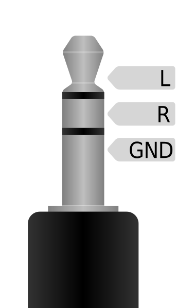

Update ;-) Wie sieht eigentlich so eine Service-Key-Stecker aus ? Ist das eine Mono- oder Stereobuchse (Klinkenstecker) ???? --- Werner
#1309237
Hallo, also bei dem Service-Key handelt es sich um einen Stereo-Klinkenstecker. Die Belegung ist wie folgt: LINKS : GND RECHTS: SIGNALOFFSET +12V, +-2.5V Signalpegel (etwa) GND : +12V Die Daten werden mit 9600 Baud geschickt und können über einen Pegelwandler mit der UART mitgeschnitten werden. Grüße.
