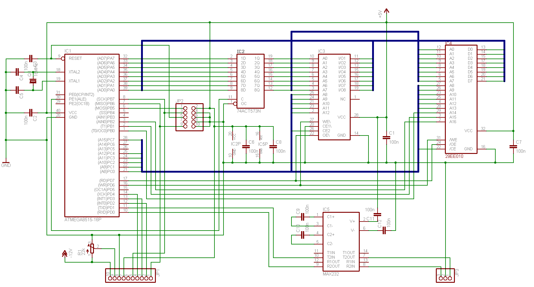

von Michael U. (amiga)
nachdem ich verglichen und festgestellt habe, daß mein ASM-Code den
C-Source von Benedikt K. entsprach, nun folgender Stand:
In der Beschreibung vom 01.04.2008 22:15 sind CL1 und CL2 vertauscht, im
Datenblatt des HD66002 ist ein Plan für das Zusammenspiel mit dem
HD61203, der mit Display soweit übereinstimmt.
Die Schaltung der Kontrastreglung mit dem Transistor paßt genau zur
Display-Schalung, für das Poti dort ist leider kein Wert angegeben, mit
meiner im obigen Posting angegeben Schaltung scheint es aber auch zu
gehen.
Letzte Erkenntnis: mein Display hat wohl die Mißhandlung mit der
falschen Beschaltung nicht überlebt, die -10V waren den Dateneingängen
der HD66002 wohl doch zuviel...
Das Display reagiert aus M, FLM und CL1 (LP) mehr oder weniger
erwartungsgemäß, es ignoriert aber anliegende Daten völlig...
Ich warte jetzt mal auf meine beiden bestellten Displays und mach da
weiter, bevor ich jetzt weiter Zeit investiere und das Ding eben einfach
verstorben ist.
Ich hänge mal das Datenblatt des HD66002 ran.

von Joerg W. (joergwolfram)
Ich habe für meine Experimente als Basis das Datenblatt vom DMF633
benutzt, die zweite Datenleitung ist (PIN 6, zum Glück) nicht am UMSH
vorhanden. So lässt sich das Display prima per SPI ansteuern.
Wenn es nicht unbedingt Vollgrafik sein muß, könnte ich meine Routinen
für 5x80 bzw. 40x10 Zeichen (90° gedreht) vom 68HC08 auf den AVR
portieren.
Gruß Jörg

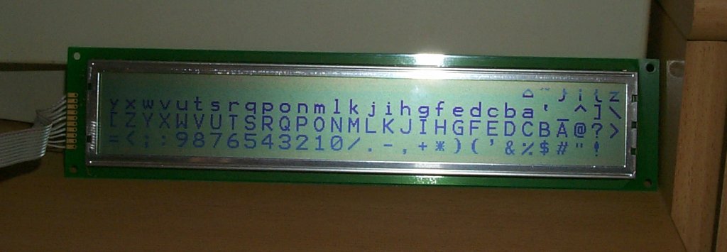

Ist das Thema noch interessant?
Ich habe eine Ansteuerung entwickelt, die komplett im Interrupt läuft
und bei 16MHz nur knapp 40% Rechenzeit benötigt. Dargestellt werden 4x60
Zeichen als 8x16 Matrix, was allerdings 4K Zeichentabelle braucht, damit
ist ein Mega8 schon halbvoll. Flimmern kann ich erstmal nicht
beobachten.
Ich schicke die Pixeldaten per SPI (2MHz), dazu läuft Timer 2 mit 200KHz
und erzeugt ständig Interrupts. 60x werden Pixeldaten berechnet und
ausgegeben, beim 61. mal wird der Load-Impuls ausgegeben, der
Spaltenzähler zurückgesetzt und der Zeilenzähler inkrementiert. Timer 1
erzeugt über PWM-Ausgang und Kaskadenschaltung die negative Spannung.
Mit einem zweiten, invertierten Ausgang könnte man noch die Hälfte der
so, habe den Kram jetzt erstmal zum Anzeigen überredet.
Ich hänge mal das AVR-Projekt an, das ist aber wirklich noch Baustelle,
es hat noch keinen praktischen Nutze.
Der Font stammt von hier, danke nochmal an Benedikt K.
Beitrag "LCD Schriftarten ( Fonts in veschiedenen Größen )"
Interessant ist vermutlich nur die reine Ansteuerung.
Mega8515 mit 8k Ram, Daten im SPI-Mode mit 4MHz SPI-Clock.
8MHz gehen mit meinem Display auch ohne Probleme, bringt aber keinen
Vorteil.
Ansonsten der Version von Joerg Wolfram, Timer-IRQ mit 200kHz, 60x ein
Byte ins SPI und beim 61. Mal Zeilen- oder Framewechsel.
Das sind rund 50 Frames/s, da flimmert es noch nicht.
Ich muß jetzt erstmal eine sinnvolle Organisation finden, es wird zur
Zeit von rechts unten nach links geschrieben, das ist nur provisorisch
so hingebogen. ;)
Die fragwürdeige Main-Schleife stellt nur erstmal fast alle zeichen des
Zeichensatzes dar.
Gruß aus Berlin
Michael

Fortsetzung meiner Bastelstunde. ;)
Displayroutinen habe ich etwas umgebaut, der Bildspeicher wird jetzt von
hinten nach vorn rübergeschoben, macht die Orientierung etwas einfacher,
mir ist ja egal, ob das Ding sozusagen auf dem Kopf steht.
Kontrastspannung macht ein MAX232, der bringt etwas über 9V, das reicht
sicher. Dazugekommen ist ein Flash 128kx8 von einem alten Mainboard, da
werden Fonts und meine Bildschirme der Funktionen landen. Der Flash wird
in 16k-Blöcken eingebunden.
Der MAX macht auch UART zum PC, im Moment als Debug, später, um den
externen Flash mit den Fonts und Grafiken zu programmieren.
Das ist aber alles noch nicht drin...
Die Source zeigt immernoch den Zeichensatz an und sendet ihn beim Start
auch über den UART mit 38400 Baud raus.
Also: Reste sammeln, Flash von alten Mainboards und Cache-Ram von noch
älteren Mainboards. ;-)
Die Anzeige müßte so ca. 40% CPU-Last machen, der 200kHz-IRQ hat 80
Takte Zeit, die IRQ-Routine braucht zwischen 19 und 29 Zyklen.
Pixelclock ist jetzt 2MHz, macht sozusagen 250kHz SPI-Bytefrequenz,
damit ist der SPI sicher vor dem nächsten IRQ fertig.
Anbei das Projekt und der Eagle-Schaltplan.
Gruß aus Berlin
Michael
hier noch die Schaltung für "nicht-Eagler". ;)
Gruß aus Berlin
Michael
