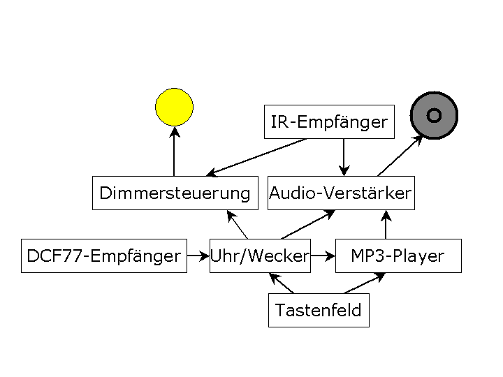

durch diverse unsanfte Weckungen mit scheppernden Radioweckern bin ich
auf Lichtwecker gestoßen, auch wake-up-light oder schlicht Lichtwecker
genannt. Die Idee ist, durch eine langsam immer heller werdende Lampe
die aufgehende Sonne zu simulieren, die einen sanft weckt.
Leider ist es bei fast allen Produkten dieser Art so, dass sie in
vielerlei Hinsicht absolut minderwertig sind, besonders das
Wake-Up-Light von Philips.
Mein momentaner Favorit ist das Lumie 300:
http://www.lichtwecker.ch/lumie300.htm
Da der Preis aber ziemlich heftig ist, und auch dieses Gerät ganz sicher
nicht fehler- bzw. schwächefrei ist, kam mir der Gedanke, so etwas
selbst zu realisieren.
Vorteile wären dabei:
- mögliche Verwendung GUT klingender Lautsprecher zur auditiven
  Unterstützung des Lichts und auch allgemein als (MP3)-Audioplayer
- variable Programmierung von Abend- und Morgenlicht
- variable Lampenverwendung (Anzahl, Stärke/Helligkeit)
Das Ganze ist (zumindest erstmal) nur eine fixe Idee und hat (momentan)
keine große Realierungswahrscheinlichkeit. Aber man weiß ja nie. :)
Es bräuchte also:
- eine dimmende Lampensteuerung mit Zeiteinstellung
- eine MP3-Abspieleinheit (möglicherweise mit SD-Karte)
- eine Verstärker/Lautsprechereinheit
- als Zusatzschmankerl wäre auch eine Fernsteuerung nett
Also es wäre interessant, wenn wir ein bißchen darüber diskutieren
könnten, also prinzipielle Machbarkeit, zeitlicher & materieller
Aufwand, etc. :)

Im Endeffekt ist es eine Zeitgesteuerte Phasenanschnittsteuerung die das
ganze dann hochzieht. Mit MP3 unsw. wird's dann aber schon aufwändig!
Gast #831924
Ich denke gerade darüber nach, so etwas mittels Leuchtstoffröhren
(Tageslicht-Typ) und einem (fertigen) dimmbaren EVG mit 0-10V bzw. 1-10V
Eingang zu machen. Es wird sich aber zeigen, ob die Tatsache, daß die
Röhren erst ab einer gewissen Minimalhelligkeit gedimmt werden können,
ein Problem darstellt.

ideal wär eine kleine bedieneinheit (normale weckergröße), der dimmer
und lautsprecher dann separat. aber wer will schon extra lautsprecher
für seinen wecker?
dann fehlt nur noch w-lan und ein mp3/aac/ogg decoder - braucht man dann
noch ukw? braucht man dann noch einen dcf77 decoder?
kann er auch selber töne synthetisieren?
separates wecken für 2? schlafphasenberücksichtigung?
die welt ist kompliziert!

Hatte auch schon mal über ein ähnliches Projekt nachgedacht. Das ganze
basiert auf Ethernet:
* Die Lautsprecher sind in der Zimmerdecke integriert und werden vom c't
MP3-LAN Streamer versorgt (www.segor.de).
* Das Radioprogramm kommt aus dem Internet, MP3 kommen von einem
Streaming-Server.
* Die Uhrzeit wird an die Wand projeziert.
* Die Zeit selbst kommt von einem Zeitserver. Könnte z.B. mit dem
"Projekt: Webserver mit ATmega32 und ENC28J60" funktionieren.
* Die Lampe ist ebenfalls ans Ethernet angeschlossen.
* Neben dem Bett ist nur ein kleines Bedienteil angebracht, das seine
Befehle ins Netz sendet.
* Die Information, wann der Wecker eingeschaltet werden soll, kommt von
einem Terminkalender im Netz (Der am PC per Web-Interface bedienbar
ist.)
* Das kann dann noch um eine Heizungssteuerung, Rolladensteuerung, ...
erweitert werden. Sogar die Kaffeemaschine könnte automatisch
angeschaltet werden.
